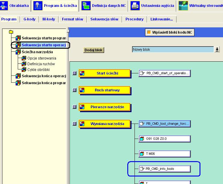

Post napisał: nxcam » 12 mar 2011, 11:33
ostatnio wiele pytało pytan na temat umieszczania zmiennych i jak ich szukać
- na poczatek umieszczanie/wyszukiwanie zmiennych np. opisowych
- podczas wyszukiwania wpiszcie np. tool, operation itp.
- jak na filmie "umiesc zmienne opisowe.avi"

Kontynuując temat:
..."wracajac do naszej odleglej rozmowy o postprocesorze
czy wiesz moze jak napisac post aby wartosc diameter z narzedzia wpisywal w liczbie do
2 albo jednego miejsca po przecinku???
TOOL CALL 6 Z S3400
5 ( DRILLING_TOOL_2.8 )
6 ( D= 2.79999999999999980 )
7 M6
8 L X27.577 Y-20.506 M3 F MAX..."
- załaczam plik *pui w z PostBuilder 6.0.3 gdzie w procedurze znajdziecie sposób formatowania słów (autor nie ja - Marcin Wielki)
- wyciete na szybko z innego postprocesora, ale moze chociaz czesc szybko ruszy...
no co się dziwisz gruby z reklamówą że wiem.. wiem, wiem - dzięki Judasz (~2:40) :)
- piliki żródłowe w tools.rar
