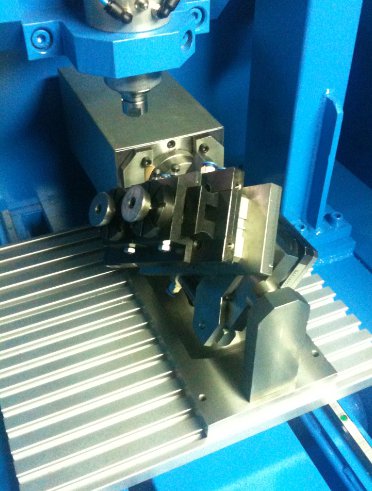

Proszę zerknąć na link wrzeciona kolegi z forum.jama777 pisze:Jaka jest zasada działania zmieniarki do narzędzi?
https://www.cnc.info.pl/topics63/wrzeci ... t25268.htm

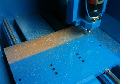

Jest trochę czasu w końcu uff zabrałem się za sprawdzenie zmieniacza bo w końcu przyszły tulejki zamówione do stożków er11.
Na pierwszy ogień poszło planowanie stołu. Tylko jeden przejazd bo przez omyłkę został pomalowany.
Przejazd frez fi3,5 zagłębienie nie wielkie 0,2 mm posuw 2,5 metra/min - zmieniacz przeżył
Ogólne wrażenie z pracy pozytywne.
Chwile po tym ląduję stolik teowy a na niej 4 i 5 oś w jednym komplecie.
Teraz macro do zmieniacza + pomiar narzędzia i finalne sprawdzenie maszyny.
