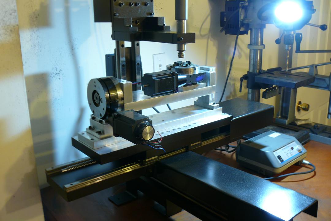

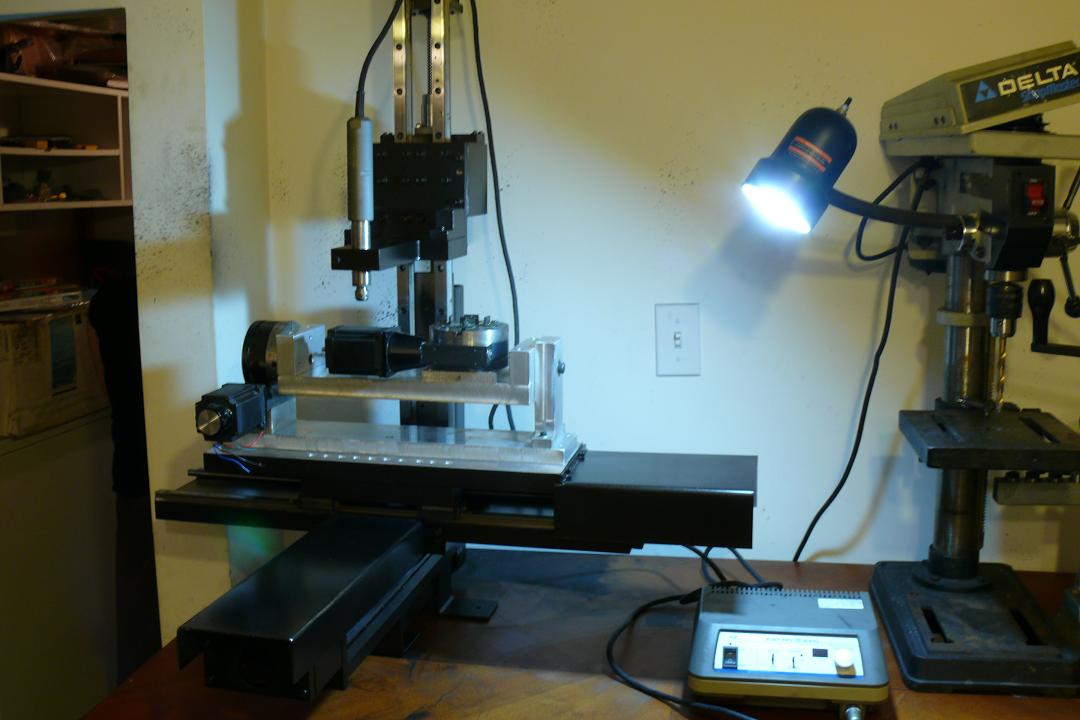

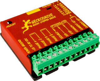

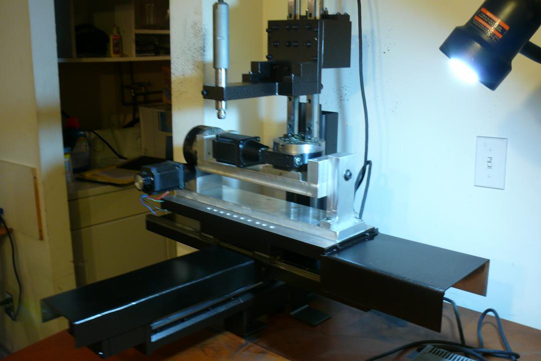

zaczolem bodowe sterownika
1) 5 x gecko g203v
2) 2 plyty glowna
3) 1 pyta do sterowania wzecionem
4) jedna plyta do wylaczania i wlaczania wezeciona
5) zasilacz 60vd/20a - 5vd/1a - 12vd/1a
6)wentylator
7 okablowanie
[ Dodano: 2010-12-23, 03:20 ]
jeszcze kilka dinu i juz koniec zrobie film
[ Dodano: 2011-01-07, 01:56 ]
juz jest wymalowana czekam na rkilka czesci aby skonczyc boja zabawke
