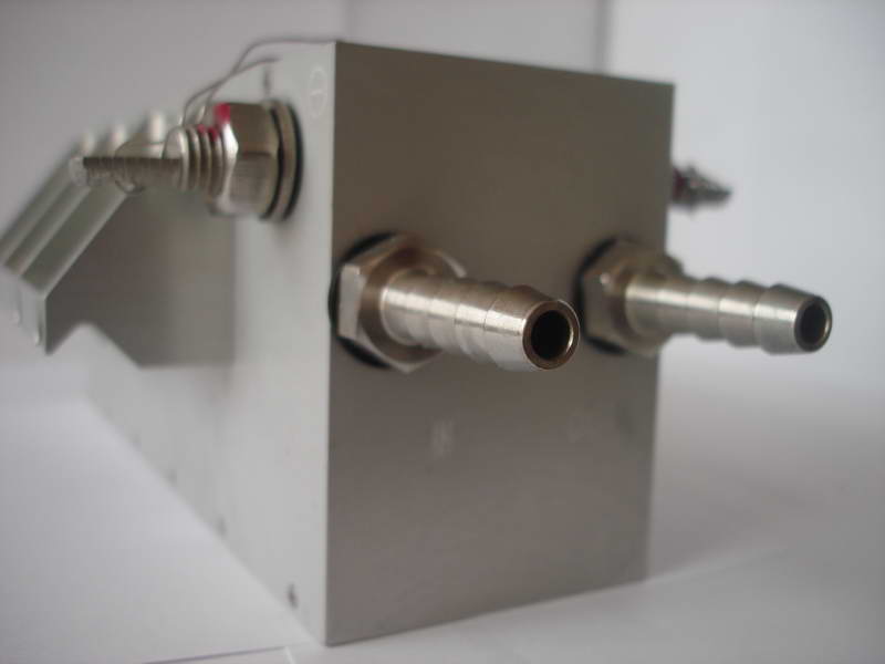

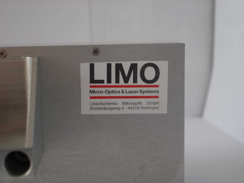

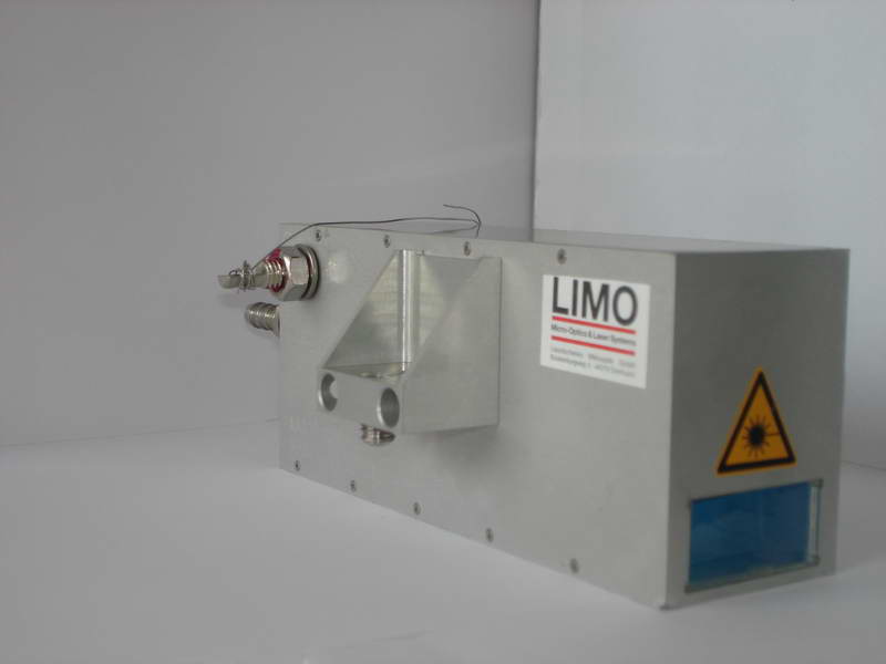

Witam posiadam diodę laserową wraz z optyką i chłodzeniem
Nazwa: LIMO MICRO OPTICS AND LASER SYSTEMS, GERMANY.
Moc wyjściowa: 80 W nominalna, 100 W max
Długość fali: 808nm +- 3nm
Żywotność: 15000 - 25000 godz.
Napięcie: 3.5 - 4.5 V
Prąd: 23 – 80 A
Wodne chłodzenie: 20 PSI min., 45 PSI max, przy 17 stopniach Celsjusza
Wymiary : 17 długość x10 szerokość x7 wysokość.

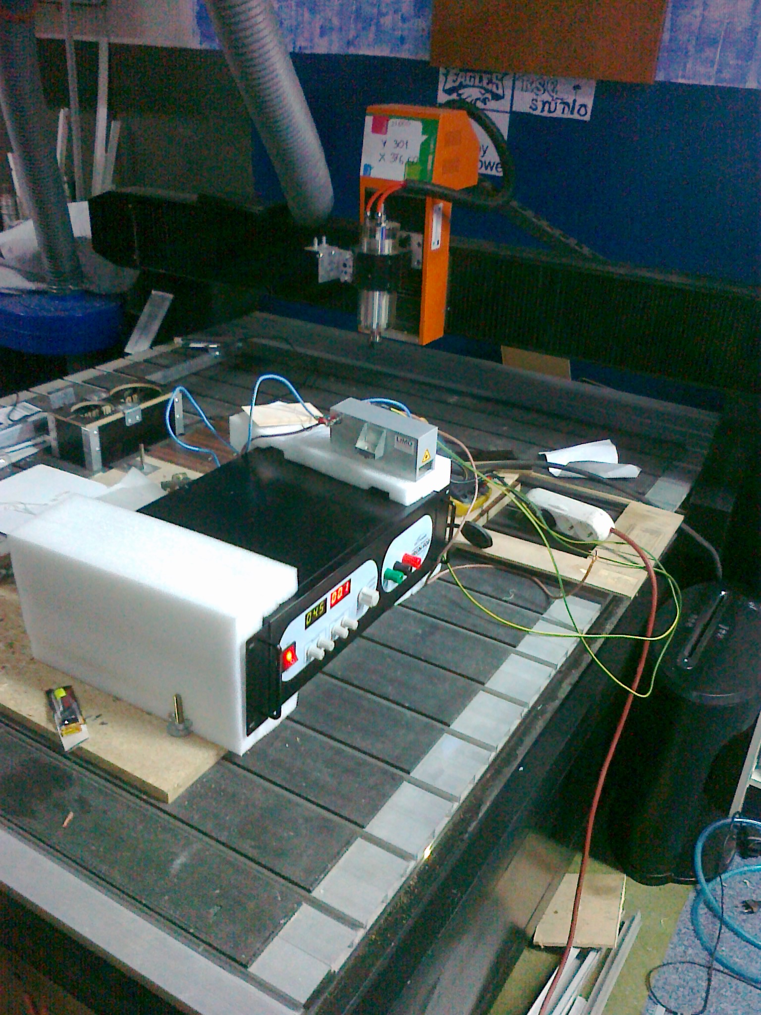

Kupiłem do niego zasilacz laboratoryjny 0-15V 60A
Zasilacz jak się okazało był impulsowy i wydawało mi się że da rade zasilić diodę.
Przy napięciu 1,5V dioda uruchamia się osiągając do 40A lekko świeci na różowo, Problemem jest to że po załączeniu diody zasilacz już nie wyrabia przy poborze ok 30A i nie da się już podkręcić napięcia. Maksymalne napięcie jakie się da uzyskać to 1.9V
No i nie mogę uruchomić diody bez odpowiedniego zasilacza
Planuje teraz coś zbudować opartego na zwykłym transformatorze toroidalnym, tylko pojawia się kwestia zbudowania układu stabilizującego do zasilania ogniwa. Jak wyregulować napięcie do 3 - 4,5V
Do sterowania mocą i szybkości impulsu diody stosuje zwykły układ zbudowany na MOC3023 i BTA41 (sterowanie 0-10V)
Jak macie jakieś doświadczenie odnośnie budowy zasilacza do diody laserowej to prosiłbym o pomoc
