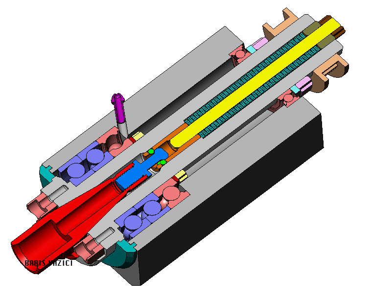

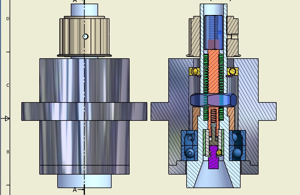

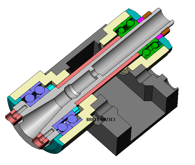

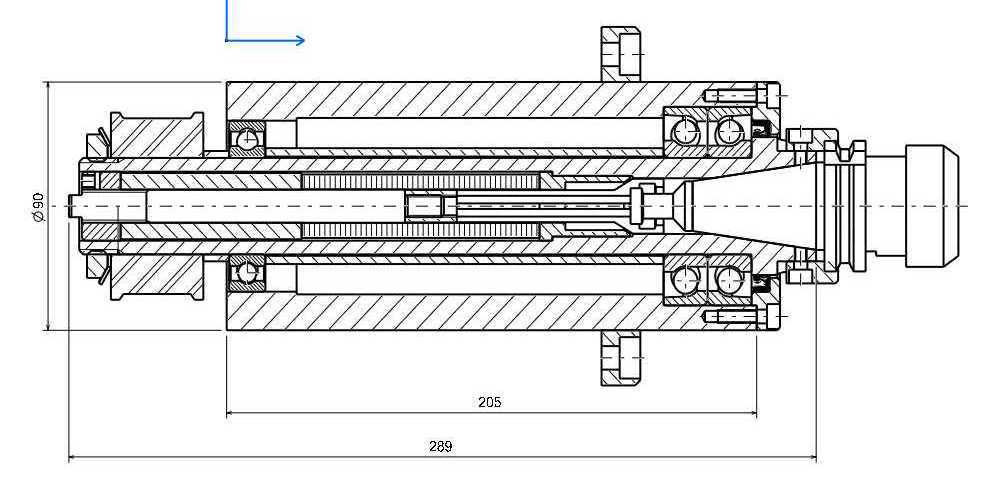

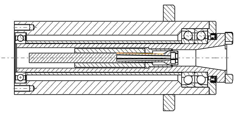

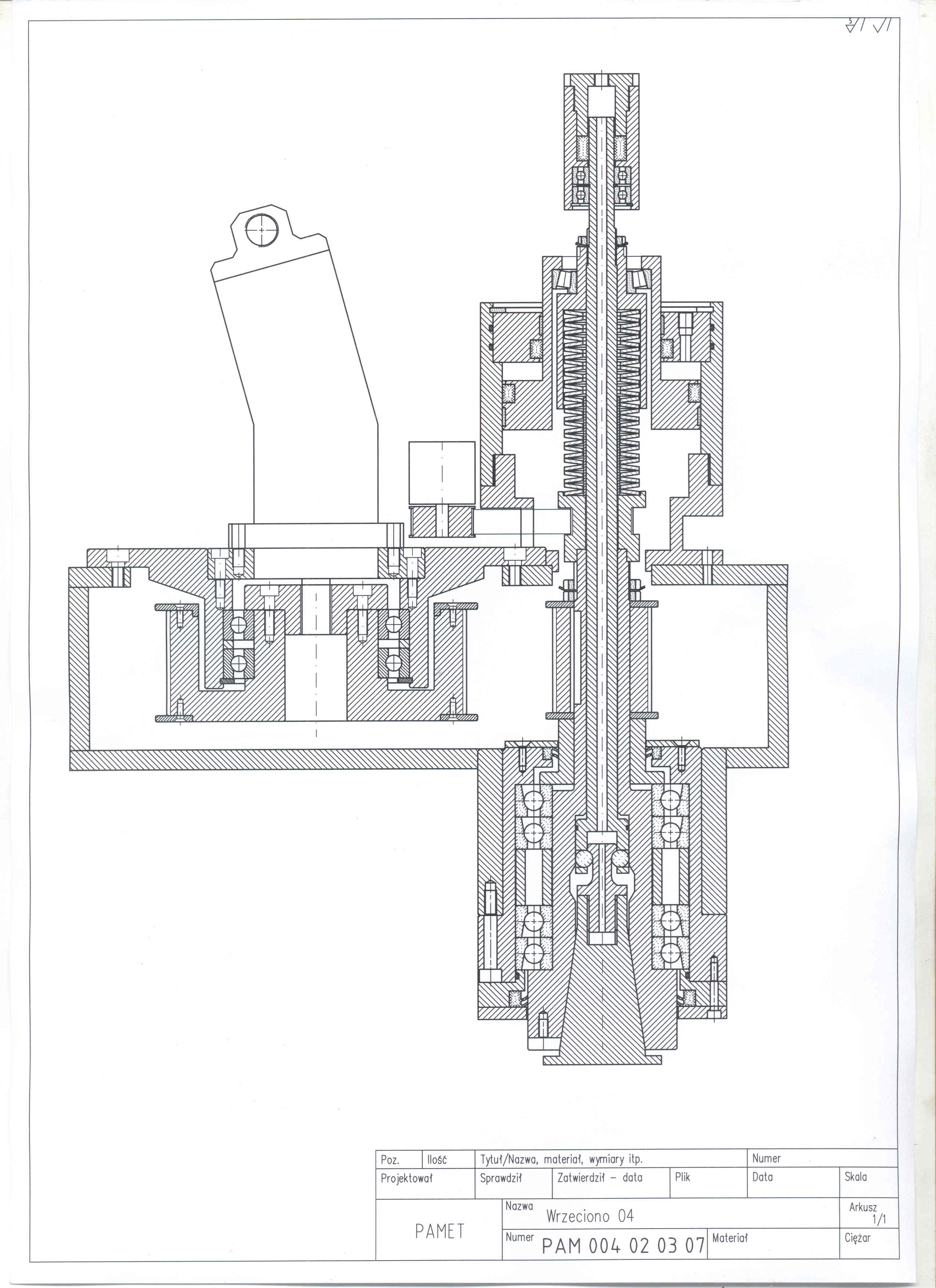

Oto kilka rysunków przedstawiających różne projekty, które znalazłem przy okazji grzebiąc w internecie

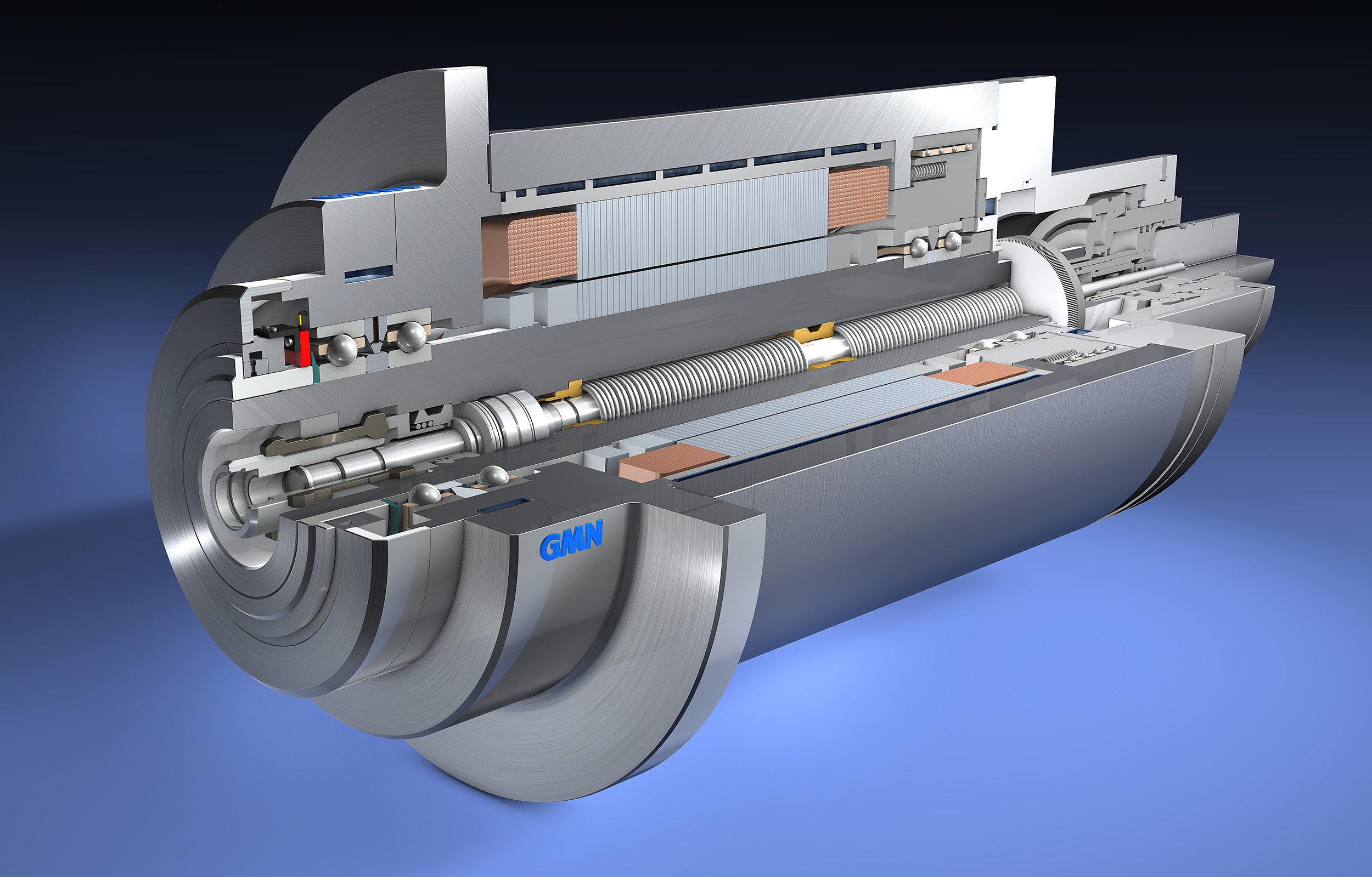

Pierwszy rysunek przedstawia profesjonalne wrzeciono na oprawki bodajże HSK63, to tak dla obejrzenia sobie
Pierwsze dwa to chyba właśnie z tulejką rozprężną, o której wspomniał kolega "wieslawbarek", reszta to typowe zamki z kulkami, na samym dole projekt kolegi z forum
