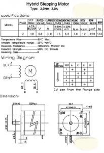

Czy te silniki nie będą na wyrost dla tego sterownika 3 Nm 3A
