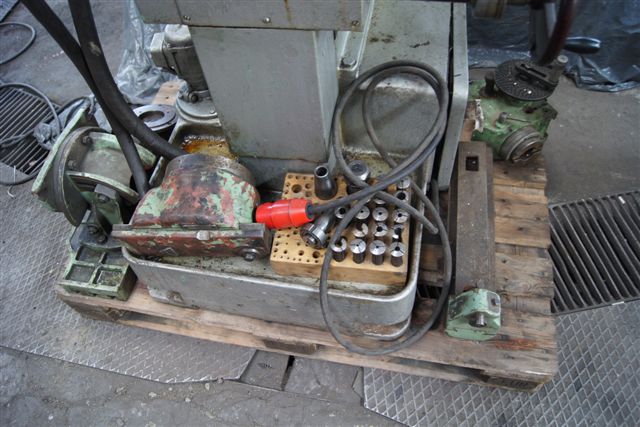

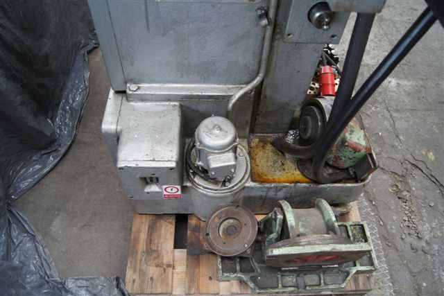

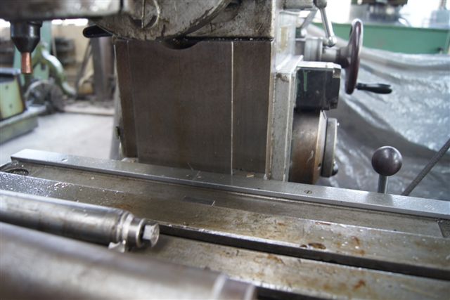

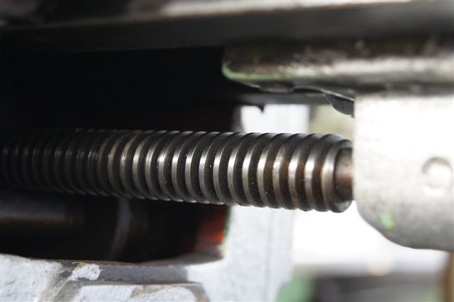

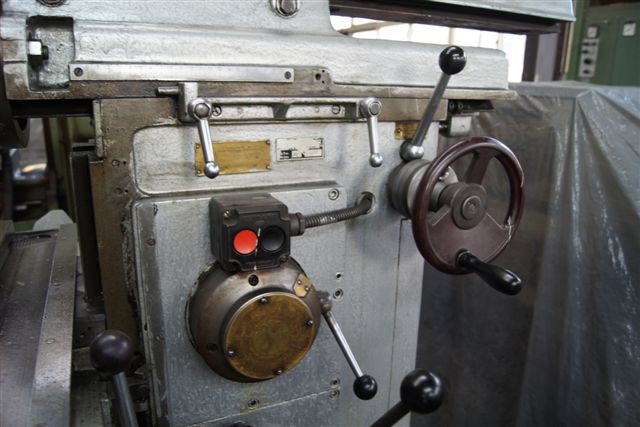

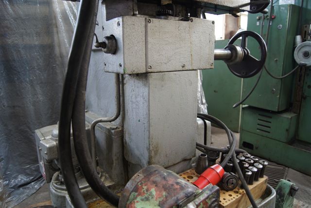

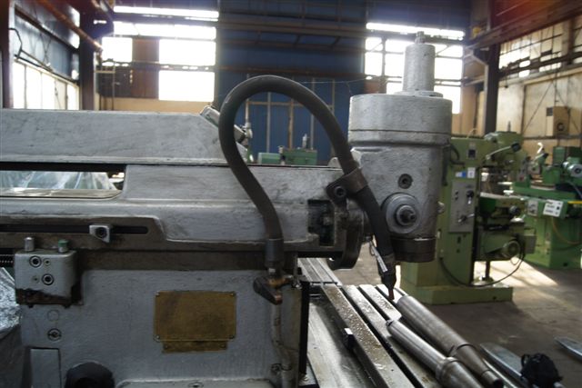

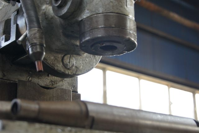

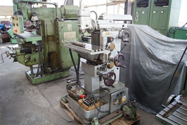

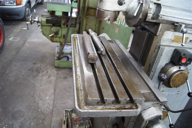

No to mi odpisali z Maszpol w sprawie 676. Przysłali więcej zdjęć i dopuścili możliwość negocjacji ceny na miejscu. Załączam zdjęcia i proszę o zerknięcie fachowym okiem na sprzęt. Jak dla mnie wygląda super.
Maszynkę można podobno oglądać codziennie wiec może jak się trochę poprawi pogoda, wasza ocena będzie pozytywna a ja w międzyczasie nie znajdę nic lepszego to pewnie pojadę ją zobaczyć i dograć szczegóły
