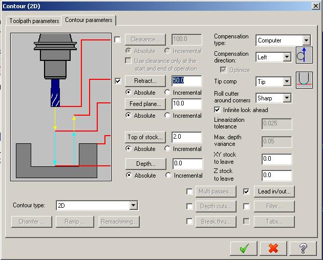

Jak w mastercam ustawić wycinanie w tekstolicie?
Mam rysunek w dxf, tekstolit 3mm, frez fi 2mm,(należny uwzględnić offset). Ma to współpracować z Mach3. Zamierzam zakupić jakieś oprogramowanie dlatego mam potrzebne szybkiego przetestowania MasterCam-u

a tak z grubsza krok po kroku mógłbyś? bo MasterCam jest trochę rozbudowany i ogarnięcie na początek sprawia pewne problemy...
bartuss1
Posty: 8458
Post napisał: bartuss1 » 28 sty 2010, 10:37
zalezy jaka wersja, ja siedze w dziewiatce, ale zazwyczaj zaznacza sie łancuch dobiera narzędzie z biblioteki , po ktrórej stronie ma jechac, i kolejne operacje ( powinny sie nazywac zabiegami a nie operacjami ale to szczegół), i potem jak juz masz wszystkie łancuchy zrobione - mozna np wszystko na jednym narzędziu - to wrzucasz symulacje i powinno byc cos takiego wyslij i tam masz biblioteke postprocków, to z postprocka koipiujesz do notatnika i masz g kod

Na razie wgrywam Dxf'a, biorę Toolpath->contour toolpath

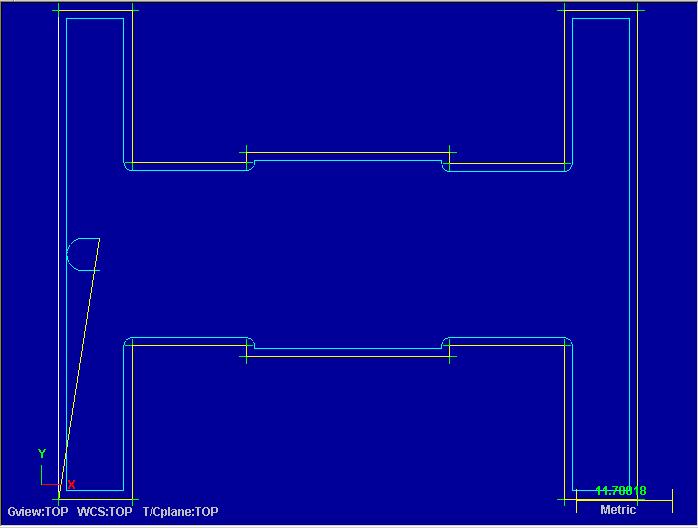

wciskam duży X i zaznaczam wszystkie narożniki wycinanej figur (załóżmy że wycinam kwadrat). Potem zaznaczam "znaczek Audi" i zaznaczam jeden bok. Pojawia się okno gdzie ustawiam szerokość frezu na 2mm. KOlejne ustawienia jak na foto. I co dalej?
[ Dodano: 2010-01-28, 11:40 ]
na ekranie mam to

Post napisał: RAJMUND » 28 sty 2010, 11:45
ze zdjęcia widać, że wytnie ci się w środku (ale jeśli chcesz żeby było na zewnątrz to albo zmień kompensację na prawo z 1 twojego zdjęcia, albo zmień kierunek łańcucha z geometrii )
a co dalej albo symulujesz z menadżera operacji przycisk Backplot, albo naciskasz przycisk z menadżera operacji G1 i generuje ci się kod z którym idziesz na maszynę .
i tyle(tylko musisz mieć posta dobrze dobranego aby kod był w pełni poprawny)

Post napisał: LiutenetMaria » 28 sty 2010, 11:55
wiem że źle zaznaczyłem inside ale to moja pomyłka. Nie mogę się uporać z tym aby robił kod tylko do tego wewnętrznego śladu a nie do obu...

Post napisał: RAJMUND » 28 sty 2010, 12:18
nie rozumiem co chcesz uzyskać, zbyt chaotyczny opis (wewnętrznego śladu?, może załącz plik z mastercama .mcx, dokładniejszy opis czy coś jak robisz to w mastercamie)
co do zmiany geometrii to rozwijasz operacje w menadżerze operacji klikasz w geometria
otworzy ci się menu łańcuch i tam prawy przycisk myszy i zaznaczasz "zmień stronę" :wink:

Post napisał: LiutenetMaria » 28 sty 2010, 12:20
chodzi o to że został wygenerowany kod dla obu widocznych linii... A nie dla jednej, za którą powinien podążać frez..
