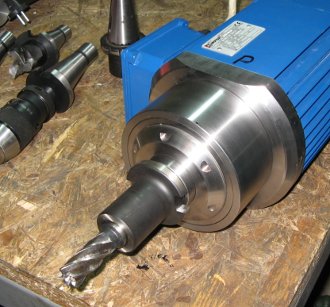

Myślę że warto spróbować kupić u producenta wirnik i uzwojenie, a całą resztę zrobić we własnym zakresie jako wrzeciono chłodzone cieczą. Chyba to lepsze rozwiązanie bo i tak przeróbek jest sporo, a stalowy korpus wykonamy sobie według własnego uznania.

Post napisał: webserver » 22 gru 2009, 10:36
Silniki podane w linku allegro są produkcji Włoskiej a nie Polskiej kupowałem kilka silników z tej firmy, nawet z ciekawości napisałem do nich o pojedyncze części i dostałem odpowiedź:
"Mamy dostępne części zamienne w postaci dekli, łap łożysk, wirników, niestety stojanów nie."
szkoda ...

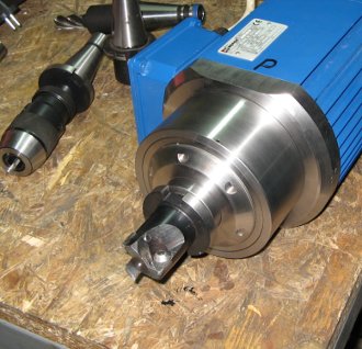

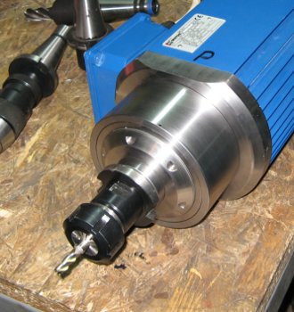

Post napisał: gmaro » 22 gru 2009, 11:19
Reasumując z tego typu silników można wycisnąć sporo .
Wrzeciono posiada też dodatkowo płaszcz chłodzenia całości łożyskowania, pokrywę labiryntową .
Wrzeciono pracuję cicho , równo i stabilnie.
W planach budowa z pneumatyczną zmianą narzędzia .
Tutaj należą się podziękowania za fachową poradę koledze ALZ :wink:

Post napisał: ALZ » 22 gru 2009, 11:35
Dzięki za dobre słowo :mrgreen:
Jedna uwaga-to nie łożyska potrzebują chłodzenia tylko stojan bo to właśnie tam najwięcej ciepła się wydziela. Dlatego proponowałem aby zakupić części do silnika i obudowę zrobić chłodzoną.
