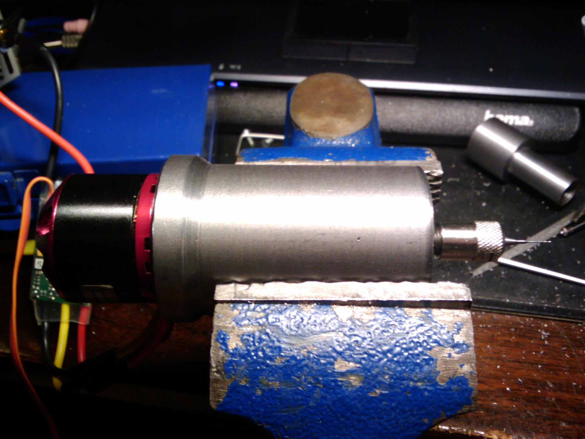

Ciekawe co właściwie jest źródłem hałasu w tej konstrukcji - łożyska samego wrzeciona, silnik czy bicie spowodowane niezbyt dokładną współosiowością obu składników. Ja swoich silników jeszcze nie odpalałem bo dopiero dzisiaj zakupiłem części do zmontowania testera serw. Okazało się że w sklepie na razie tego drobiazgu nie mają a nie chce mi się czekać do stycznia bezczynnie. W każdym razie u mnie będą łożyska wysokoobrotowe a jako spężyste sprzęgło postaram się zrobić łącznik z drutu czyli sprężynę o kształcie zbiliżonym do lejka bo oś silnika i oś wrzecionka będą miały różne średnice. Zobaczymy czy zda to egzamin :wink: a przede wszystkim czy uda mi się po nawinięciu sprężyny odpowiednio ją utwardzić bez stosownego pieca hartowniczego.

znaczy się nie jest jakaś tam masakra, spokojnie da się przy tym siedzieć i muzyki nie zagłusza :mrgreen: ale spodziewałem się cichszej pracy. w piątek wybiore się na modelarnie po jakieś sprzęgiełko elastyczne zobacze co bedzie jak podmienie.
o bicie raczej tu nie chodzi bo kreciłem zestaw na full przy 12V czyli ponad 15 tysi obrotów, i bez skutków ubocznych więc raczej dobrze zrobione. sam silnik tez nie należy do cichych bo jak go obróci to słychać jak magnesy przeskakują :razz:
na weekendzie spróbuje nagrać jakiś filmik, niestety poki co maszynki do tego nie ma więc sama praca wrzecionka
[ Dodano: 2009-12-17, 10:06 ]
test w imadle :P
aktualnie przeplukane WD, nasmarowane lozyska, i stoi sprzęgiełko zamiast tulei i działa super :)

zacharius pisze:znaczy się nie jest jakaś tam masakra, spokojnie da się przy tym siedzieć i muzyki nie zagłusza ale spodziewałem się cichszej pracy. w piątek wybiore się na modelarnie po jakieś sprzęgiełko elastyczne zobacze co bedzie jak podmienie.
Silniki modelarskie niskiej klasy charakteryzują się dość głośną pracą. Gdybyś użył np. czeskiego AXI to nie byłoby problemu z dźwiękami ale cenowo wyszło by o wiele gorzej. A jak z temperaturą?

to jest akurat RAY z Pelikana też czeski. AXI to nie na moją kieszeń i na pewno nie do projektu który nie wiadomo czy zda egzamin czy nie. temperatura w granicach normy choć łożyska mogły by być zimniejsze, ale to i tak wszystko będzie wychodziło na maszynie, na razie jej nie mam.
a poza tym planuje wyfrezować mały wiatraczek z blachy alu i dokręcić na silnik. ma tam takie 4 standardowe gwinciki.

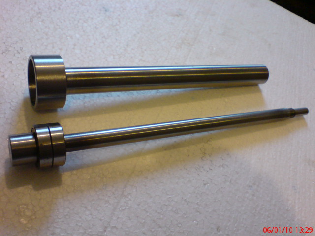

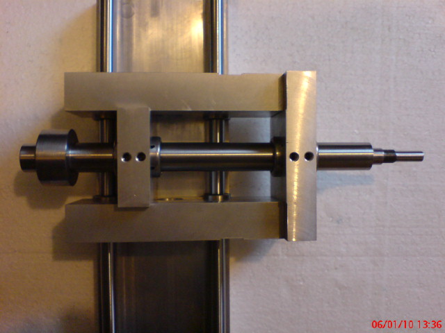

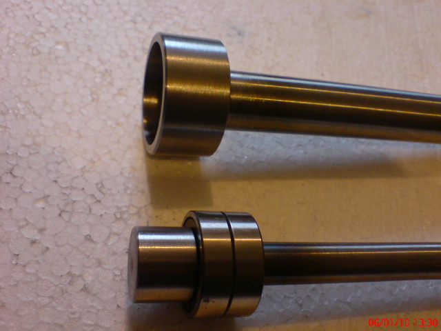

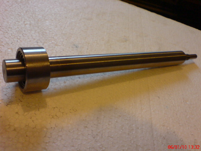

Z uwagą śledzę zmagania kolegi zacharius z tym maleńkim wrzecionkiem i napędem silnikiem modelarskim. Już nie mogę słuchać wycia silnika komutatorowego, więc zbudowałem wrzecionko i teraz zastanawiam się czym to napędzić. Całość jest mała, więc i silnik chyba tylko taki według kolegi pomysłu. Kwestia czy pociągnie. Czy te 400W można jakoś porównać np. z typowym silnikiem asynchronicznym 0,37 kW, tylko przekładnia , aby osiągnąć porównywalne obroty( nie wchodzi w grę ze względu na gabaryty).
Moja konstrukcja:
Wrzeciono wraz z napędem ma pracować jak wysuwna tuleja

ObrazekObrazekObrazekObrazek

Post napisał: zacharius » 06 sty 2010, 16:06
jeżeli kolega obejrzy parametry tegoż silnika to można zauważyć ze ich obroty zależne są od napięcia, a zalecane śmigło to 10x6 cali co daje nam 25cm średnicy i to maleństwo potrafi to rozbujać do full obrotów wiec moc raczej porównywalna :twisted:
