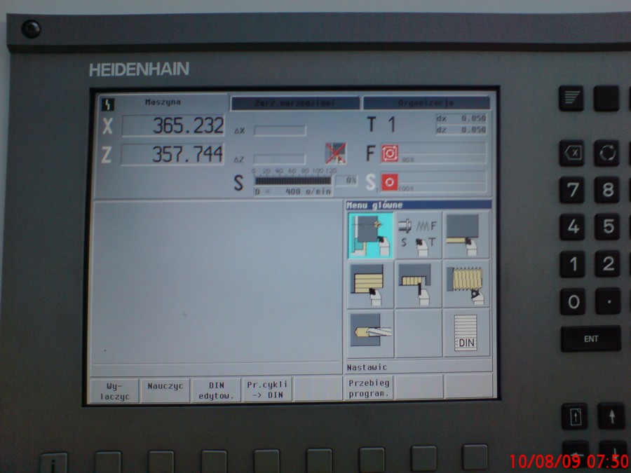

bodekbodek, szczerze nie bawiłem się w tym programie ale daje głowę urwać, że po paru godzinach samodzielnie spędzonych przy maszynie spkojnie bym już ją programował i ustawiał. wygląda na bardzo prosty sterownik. jeśli chcesz możemy go wspólnie rozpracować i mogę tobie w tym pomóc. tylko nie mam tego na swoim kompie, więc jedyne rozwiązanie na odległość to spora ilość fotek wszystkich okien lub szkolenie na miejscu w waszej firmie.

Hej! Dzięki za chęci zobacze co się będzie działo dalej.Podobno ma ktoś przyjechać kto pracuje na takich maszynach ale .....jakoś nikogo nie widać.... Będę się odzywał w temacie. Porobię troszkę fotek i zobaczymy.Próbuję sam to ogarnąć przy pomocy tego forum i dostępnych tutaj informacji,podręczników,itp. Coraz więcej się dowiaduję.Dzięki za dobre chęci
W miarę możliwości dołącze fotki poszczególnych okienek.Pozdrawiam!

Ok ludzie! Udało mi się uruchomić to cudo
Super sprawa bo można pracować w trybie ręcznym ze wspomaganiem tryby automatycznego. Po kilku godzinach spędzonych przy kompie poradziłem sobie jakoś.Dzięki za wszelką pomoc
