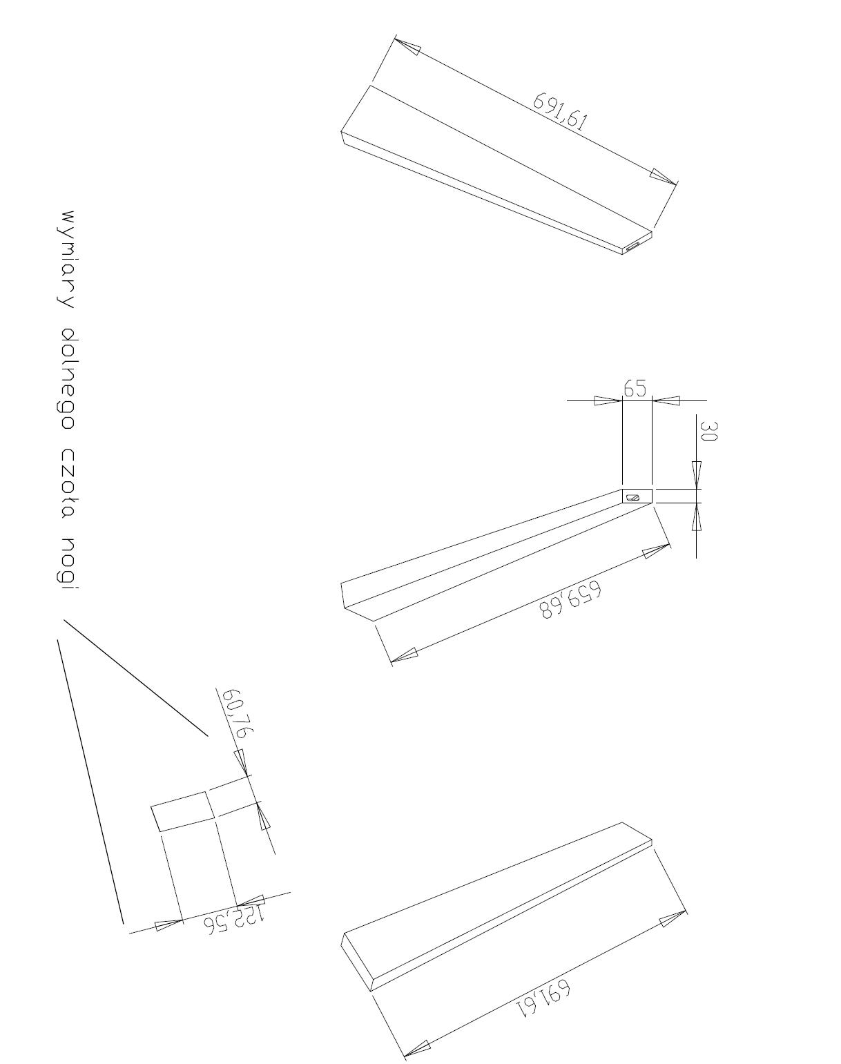

Mam prośbę czy ktoś z Szanownych Forumowiczów mógłby mi pomóc w doborze obrabiarki do wykonaniaObrazek takiej właśnie nogi.
Chciałabym aby w projekcie był ona wykonana za pomocą samej obrabiarki CNC ale zostało to zakwestionowane. Czy sama CNC da radę takie cudo zrobić i jakie powinna mieć wtedy narzędzia? A jak nie da rady sama to czym możnaby to wspomóc?
Będę wdzięczna za pomoc bo ja niestety jęsli chodzi o praktyczne zastosowanie obrabiarek jestem "zielona" a potrzebne jest mi to do projektu.

specjalista nie jestem, ale moim zdaniem cnc powinno bez problemu wystarczyc.
nie wiem czy dobrze zrozumialem, ale jesli jest to 'projekt studencki' to prowadzacy moze oczekiwac konkretnego rozwiazania. to znaczy nie jest wazna wykonalnosc tylko to czy projekt zgadza sie z jego oczekiwaniami. w takim wypadku niestety trzeba 'odgadnac' oczekiwania prowadzacego i/lub zorientowac sie wsrod osob ktore mialy z nim do czynienia czego oczekuje.

A może chodzi o to że jest to zbyt prosty element i stosowanie cnc nie ma żadnego uzasadnienia.
Wystarczy prosta piła z szablonem uwzględniającym ukos płaszczyzn i strugarka wyrówniarka do ich wyrównania po pile.
