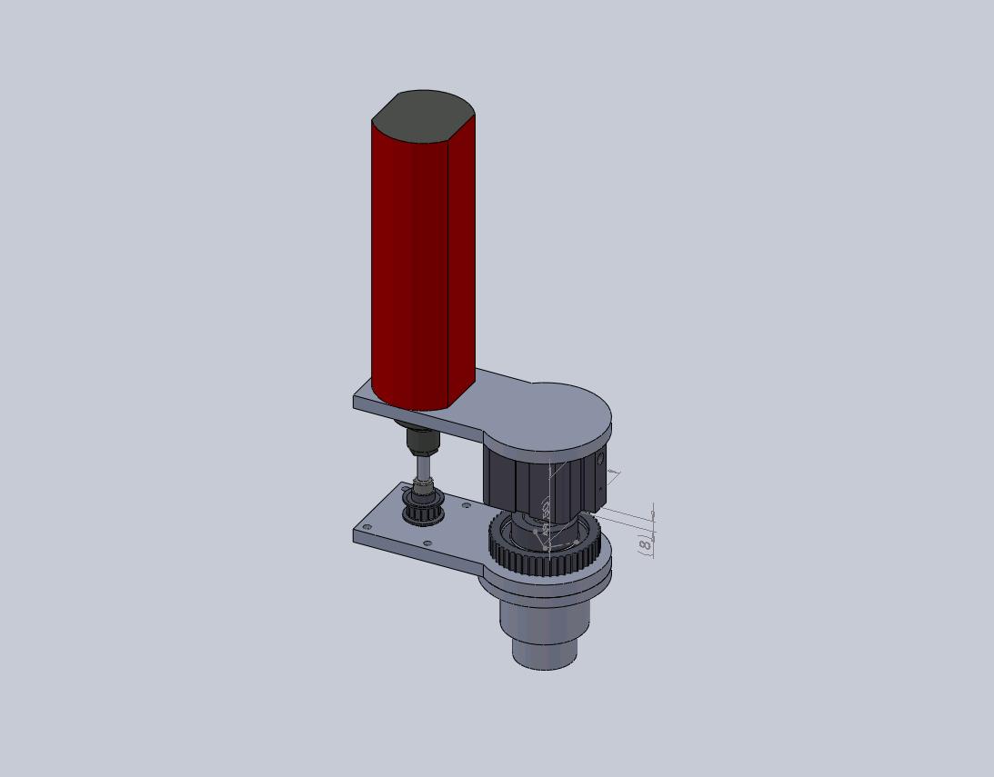

Naszedł mnie kolejny pomysł - na automatyczną wymianę narzędzia.
Założenia:
- sterowanie jednym sygnałem elektrycznym z Macha (pin15) --> otwórz/zamknij chwytak,
- jako przystawka do Kressa bez jego przeróbek,
- mocowane do osi Z w standardowy otwór fi 43.
- napęd - elektryczny=silnik krokowy+mała logika na procku AVR
Ogólny pomysł już mam - podobne sprzedają Niemcy na ebay-u za ok 2000 EUR - do tego uchwyty narzędziowe podobne jak w Tormach Tool Holders - www.tormach.com
Zaczynam projektować w Solidzie.

Pierwsza przymiarka części wrzecionowej (bez obudowy):
Montuje się go w miejsce Kressa.
W pierwszej wersji napęd zmieniacza - pneumatyczny - siłownik Festo o skoku 10mm.
Przeniesienie napędu - pasek HTD 9mm - przekładnia 15z/48z.
Chwyt narzędzia R10 - końcówka fi10 dług. 35mm
Elementy nowego wrzeciona już rozrysowane - prototyp jutro do roboty.
Więcej szczegółów - jak się zacznie testowanie w praktyce.

Frezarka alu/stal A4x100mm
Można prosić o trochę więcej szczegółów? Zrobiłem już 2 wrzeciona od podstaw, ale obydwa z normalną wymianą narzędzia a automatyczna chodzi mi po głowie od jakiegoś czasu byłbym wdzięczny gdyby Kolega przedstawił dokładniej swoją wizje automatycznej wymiany narzędzia.

"Patent" typu ołówek automatyczny
+ siłownik zastępujący palec.
Jak już w kilku wątkach na forum pisali koledzy - mechanizm zmieniacza - a dokładniej chwytu i zwalniania narzędzia oparty jest o zasadę działania ołówka automatycznego:
część chwytowa - rozcięta na krzyż jest "owinięta" stożkowo właściwym wrzecionem -> wysuwając się w dół nieco się rozszerza zwalniając narzędzie -> wracając do góry zaciska się na końcówce narzędzia.
Docisk - sprężyna talerzowa lub ich pakiet - w zależności od potrzebnej siły. U mnie to będzie ok 1.2 kN.
Dość szczegółowe opisy i rysunki można znaleźć na: http://www.hossmachine.info/projects_7.html
Autor do małego siłownika dołożył jeszcze dźwignię - u mnie siłownik jest nieco większy i wystarczy sam (ma wystarczający zapas siły przy zasilaniu 6-10 atm.).
