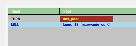

Witam. Proszę o wyjaśnienie jak poprawnie zlinkować 2 postprocesory w zakładce "Linked Posts"
Mimo połączenia 2 postprocesorów (toczenia i frezowania z osia C), cały kod jest generowany przez postprocesor toczenia, zarówno operacje toczenia jak i frezowania.
Czy nazwy jakie wpisałem w kolumnie "Head" wpisuje się gdzieś w NX'ie ? i dlatego nie rozróżnia operacji toczenia i frezowania ?
linked posts

Witam. Ja robiłem według http://www.endesin.com/nx-technical-art ... sor-part-1 robilem to w ramach "zabawy"sprawdziłem na przykładowym elemencie i działało.

Poustawiałem to tak jak w instrukcji, jednak teraz przy generowaniu kodu wyskakuje poniższy błąd.
http://zapodaj.net/14f538228ac29.jpg.html
Wydaje mi się, że jest on spowodowany samą konstrukcją postprocesora (sam je tworzyłem), może ktoś wie co powoduje ten błąd? Dodam, że obydwa postprocesory działają, kiedy wybiera się je osobno do poszczególnych operacji.

Post napisał: Magneto86 » 31 sty 2015, 13:48
Spróbuj postprocesory zapisać w takiej lokalizacji, żeby cała ścieżka nie zawierała żadnej spacji. No i nazwa postprocesora też.
Jeżeli błąd się będzie powtarzał, to załącz plik LOG wygenerowany tuż po pojawieniu się błędu.

Post napisał: mateu5 » 31 sty 2015, 14:26
Udało się. W postprocesorze do frezowania, w zakładce Machine Tool, miałem zaznaczone "simple mill-turn", wiec automatycznie utworzył połączenie z postprocesorem toczenia, a w tym z kolei było już połączenie do frezowania, po zmianie na XZC Mill i usunięciu spacji z nazw, zadziałało :)
