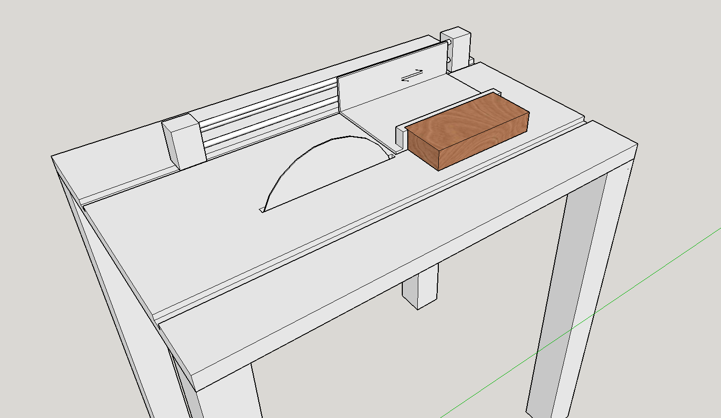

potrzebuje zrobić posuw automatyczny do pily tarczowej do ciecia lamelek 200x89x10 z klocka swierkowego o wymiarach 200x89x38.
Sterowanie predkoscia posuwu i obrotami tarczy automatycznie dostosowujace sie do gestosci drewna. Da rade cos takiego zaprojektowac i wykonac? Jak sie zabrac do tego? Bede wdzieczny za podpowiedzi.

Automatycznie hmmm chyba to nie potrzebne. Silnik napędzający piłę będzie miał z 3-4kW więc nie spadną mu znacząco obroty. Problemem mogło by być palenie materiału. Wystarczy zwykły regulator prędkości nie musi być sprzężenia zwrotnego.

Dzieki za zainteresowanie tematem. Chodzi o to zeby zachowac maksymalna wydajnosc. Teraz tne recznie okolo 500 szt/h i dobrze by bylo gdzyby udalo sie podwoic. Recznie regulujac tracic bede czas. Gdyby parametry sie ustawialy automatycznie nie musial bym zawraca sobie tym glowy. Czasami roznice wagowe (gestosc ) materialu wejsciowego dochdza do 100% (180g-360g)

To może posuw pneumatyczny. Siłownik będzie naciskał ze stałą siłą (regulacja ciśnieniem).
Także prędkość cięcia będzie zależna od tego jak materiał będzie "ustępował".

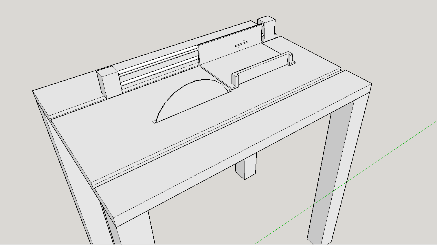

tak mniej wiecej ma wygladac ciecie

Tak jak napisał atlc posuw pneumatyczny, tylko jeżeli drewno/materiał może się różnić między sobą o 100% (przy wzroście wydajności do tego dojdzie temp tarczy i szybsze jej tępienie), to nie widzę tego bez sprzężenia zwrotnego. Wg mnie oprócz pneumatyki, potrzebny jest co najmniej falownik na napędzie tarczy, oraz kontrola zależności posuwu do momentu/prądu (może być ręczna-> dławik pneumatyczny + wyświetlacz fal. na zewnątrz, a operator będzie regulatorem :)).

dzięki ale to pila poprzeczna a ja tnę wzdłużnie i z dosc wąskich kawałków. Znacie moze kogos kto pojął by sie wykonac taka przystawke do piły?
