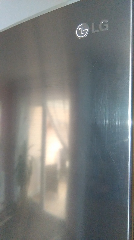

tak jak w temacie, lodówa przyjechała w poniedziałek dziś mi kobieta ryczy że ją porysowała, bawić się w szczotkowanie czy też polerowanie a może olać temat? byłbym za tym ostatnim, lodówka ma piwo ziębić a nie wyglądać
niestety kobiety mają inne podejście.

Ja kiedys ze starej bialej lodowki zrobilem INOX zdzierajac lakier szlifierka,
moze Ty pomaluj na bialo?

hmm...do reszty pasować nie będzie, ale to już jakaś opcja, albo niech mi to proszkiem pomalują

zamów i się baw: http://allegro.pl/pasta-do-wstepnego-po ... _c=Product
Aha, najpierw spróbuj w takim miejscu, gdzie nie widać, czy za bardzo świecić się nie będzie. No i całą lodówkę musisz przelecieć. Gąbka na wiertarce, ale kierunek jak trzymasz ma znaczenie.

eee past, różnego rodzaju ściernic, gąbek itp pierdół do szczotkowania, polerowania u mnie dostatek tylko coś mi ten kolor i błysk na tej lodówce nie pasuje, może jakimś lakierem bezbarwnym maźnięte?, coś nad wyraz podatne na zarysowanie.
Kierunek wiadomo trzeba ten sam trzymać, czyli szczotkowanie w poziomie.

Owszem, to nie jest goła blacha tylko polakierowane czy nawet raczej pokryte jakimś polimerem.
Więc nie ma co szczotkować - spieprzysz jeszcze bardziej i tylko brud będzie się czepiał. Zapolerować delikatnie. Wystarczy pasek kosmetyczny drobnoziarnisty. Z resztą chyba nie problem sprawdzić gdzieś w niewidocznym miejscu z czego to?

cały sprzęt mamy od lat z nierdzewki także każdy wie jak się z tym obchodzić, a tu z roku na rok gorszy badziew produkują, gąbką stal porysować
(nawet nie szorstką) , jeszcze spojrzałem na wlepę Made in Poland, no qrr.., do firmy zabiorę żeby oczu nie raziła. Pieprzyć się z tym raczej sensu nie ma, lepiej nie będzie.

To nie w "made in Poland" problem, tylko w tym, że ludność chce kupować coraz taniej a handlarze chcą zarabiać coraz więcej. Więc producent musi robić coraz taniej, nie ma opcji.
Jak wiadomo, klient zapomina ile zapłacił i z której półki towar kupił, już na drugi dzień po zakupie. I od każdego produktu oczekuje jakości TOP.
P.S. z "gołej" nierdzewki poza czajnikami i garami niewiele się z AGD robi, bo każdy palec na tym widać. Dlatego się pokrywa lakierami itp.

nic do tego że Made in Poland nie mam, myślałem że będzie lepiej
płytę, piekarnik, piec mam z czystej nierdzewki od kilku lat, lakier? wątpię i wyglądają naprawdę bardzo przyzwoicie.
Dobrze pamiętam ile zapłaciłem, 600f w promocji także liczyłem może nie na jakość TOP, ale na przynajmniej średnią, ale co tam płakać nie będziemy.
Pracuję na co dzień ze stalą nierdzewną, produkuję dużo balustrad szklanych a słupy, poręcze z nierdzewki, ostatnio większe zlecenie na całą zabudowę z nierdzewki do restauracji, szafki, blaty, zlewy wszystko pod wymiar także materiał dobrze mi znany, nie chcesz paluchów na nierdzewce masz specjalne woski, kremy a co niektórzy nawet oleje wcierają i po problemie.
