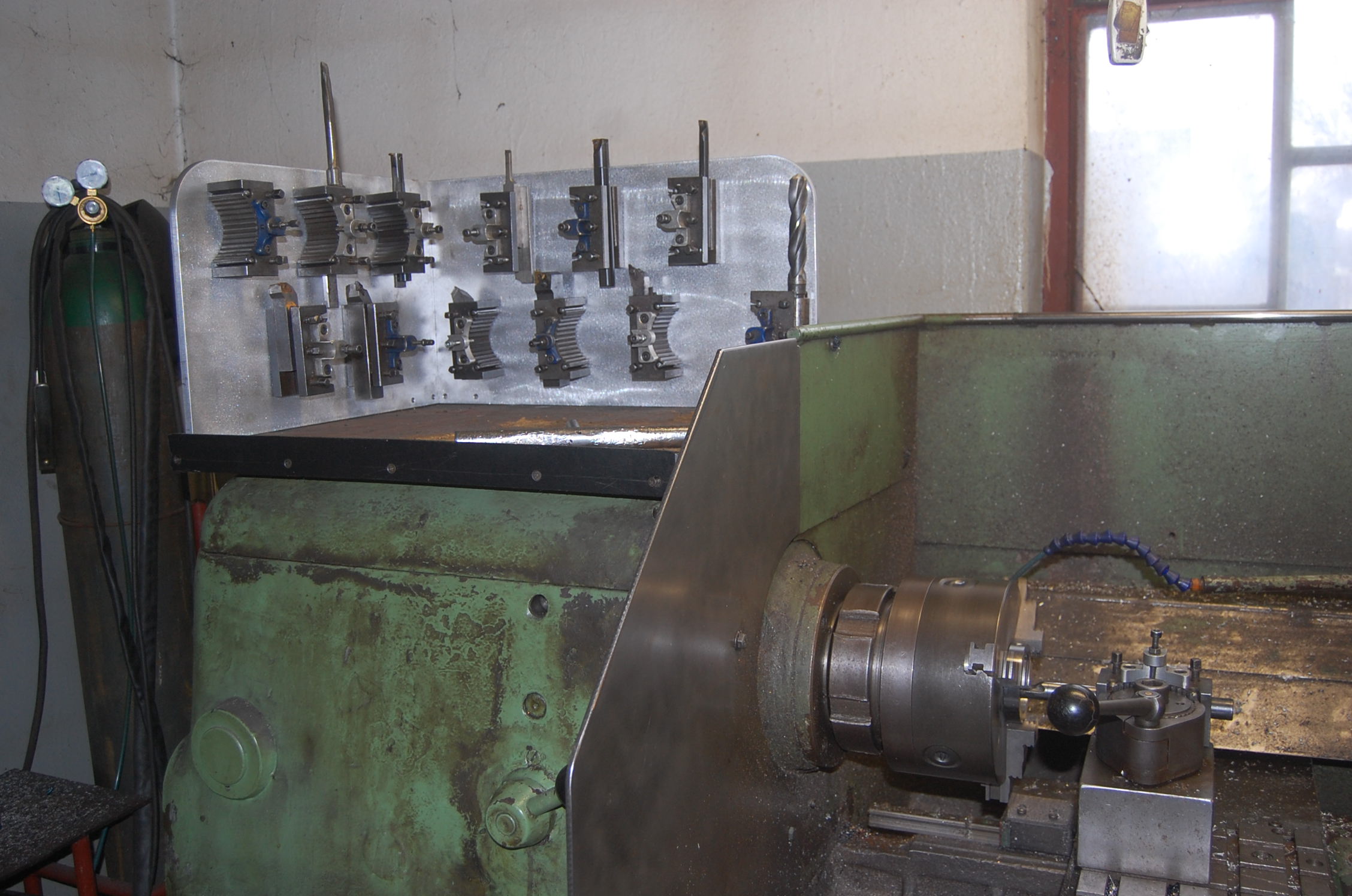

Zainspirowany jakimś zdjęciem na forum, umyśliłem porobić stojaczki na wrzecienniki tokarek :
https://a360.co/2TZIyMo
Sprawdzi się to ?

Może się i sprawdzi, ale bolec wystarczy jeden z mocną fazą i jakiś opór aby się nie przekręcało i ścianka warto aby była pochylona bo inaczej w trakcie prac będzie mialo tendencje od czasu do czasu do wykazania że jednak grawitacja istnieje. :P No i chyba dałbym to na bok wrzeciennika bo jakoś tak chyba lepiej niżej niż wyzej. :)

Bolce to muszą być dwa, różne noże się wkłada w różne strony i będzie waga raz w jedna a raz w drugą.
I zawsze będzie można ich trochę przygiąć aby lekko prężyły.

W tym wykonaniu tak, ale czy nie lepiej dać jeden (górny) a na dole zamiast drugiego to opór z obu stron imaka z lekkim rozchyleniem tak aby lekko wprowadzały imak a jednocześnie go trzymały na boki? Wtedy nie trzeba celować na 2 bolce a imak się ustala prawie sam, więc jest prosciej i szybciej. :)

I zamiast dolnej dziurki robić dwa opory :) Poza tym takie blokady by wyznaczały stronę imaka do zawieszenia. Jak już będą problemy z celowaniem na bolce to pora odejść od maszyny :) Zresztą już mleko się rozlało, kody porobione i blachy zaraz na ploter :)

A dla mnie bomba :) Na razie Tucek a jutro reszta.

Full profeska, oby tylko od drgań nie spadały - ale to pewnie będzie sprawdzone w najbliższym czasie.

Tak mnie straszycie, że chyba przygotuje od razu dziurki na neodymki między szpilkami. :)

W pierwszej kolejności chciałem pochwalić bardzo estetyczne i wygodne rozwiązanie.
kamar pisze:
21 sty 2019, 17:19
dziurki na neodymki
Nie zrobi się z tego jeż po paru odłożeniach kostki? Drobnych wiórków nigdy się z imaka nie czyści.
Można by lekko odchylić te blachy do tyłu. Wygoda w odkładaniu taka sama a do góry nawet przy największych drganiach nie pojadą na tych prętach :roll:

Na Porebie tez wygodniej. Z magnesami jest jednak stabilniej.
