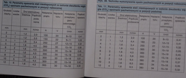

miałbym taką prośbę, bo mam problem ze znalezieniem, być może źle szukam, informacji odnośnie np doboru średnicy drutu spawalniczego, ustawień ciśnienia gazu, do grubości materiału i prądu dla MIGa (do 170A), ktoś może znalazł jakąś tabelkę w necie ? a może jest jakiś poradnik warty posiadania w domu? oczywiście cały czas chodzi mi nazwijmy to hobbistyczne zastosowania.

Tylko drut 0,6 jeśli będziesz cieniznę np blacharkę spawał lub 0,8 jeśli po prostu jakieś blachy profile - większego drutu nie ma sensu do takiego maga dawac
gaz to najlepiej na słuch bo co ci da informacja że masz ustawic 8l/min jeśli masz np chiński reduktor który pokazuje niewiem co. Gaz ma sykac trochę lepiej niż ledwo i już. Jeśli mimo czystego materiału robi jakieś bąble lub gąbkę to dołożysz jeszcze ciut gazu.

Ilość gazu dobiera się odnośnie grubości drutu i tak dla drutu o średnicy 0.8 -8/min, 1.0-10 l/min, 1.2-12 l/min, 1.6-16 l/min. Chociaż w praktyce ustawiam podobnie jak napisal Mariuszczs. Natomiast ja jestem zwolennikiem spawania grubszym drutem dlatego że latwiej jest mi uzyskać glębszy przetop, choć jest on przeważnie cieńszy lub równy grubości spawanego elementu.Taką rzeczą na którą możesz zwrócić uwagę to to aby spoina na obrzeżach wyglądala na zlaną z materialem a nie sprawiala wrażenia doklejonej.

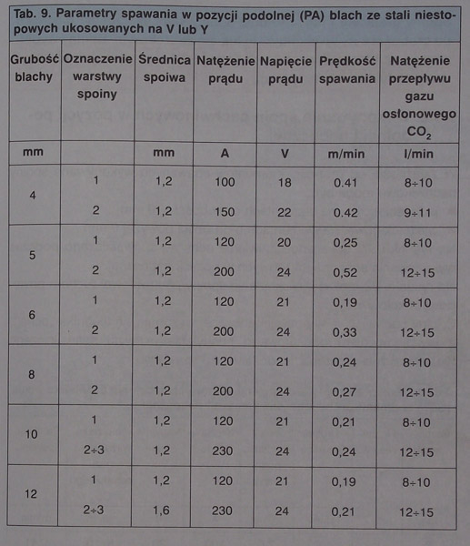

grubszy drut - ale migomat 170A ( pewnie teoretycznie ) i posów będzie musiał byc mały i niewiadomo jak się zachowa podajnik przy małych obrotach bo na małych prądach to już posuw naprawdę mały grubym drutem - ja przechodziłem cyrki z posuweem w migomacie 500A , założyłem drut 1,2mm do grubszych rzeczy, ale chciałem spawac raz pradem chyba 160A i podajnik nie miał siły drutu pchac przy takim malutkim posuwie, narozbierałem się migomat ze dwa dni
zanim skapnołem że to wina małej siły silników przy małym napięciu
grubszy drut ogólnie wychodzi taniej w przeliczeniu za 1 kg i to też jest argument, jednak co będziesz spawał ? Rolki do jakich drutów ma ten migomat ?
edit:
w książce w tabelce wogóle nie ma mniejszego drutu niż 1,2 nawet dla prądu 100A - pewnie tak jest dobrze, jednak na takich parametrach ani mały ani duży migomat mi nie pojedzie - potem wstawię tą tabelę.

migomat dotarł spawa się rewelacyjnie w prównaniu z elektrodą ...
za racji na to ze nie jestem specjalista to wybrałem miga który za mnie zrobi cześć rzeczy kemppi minarc mig 170, kolejna spraw to to że musiał być mobilny a ten bez drutu wazy 9kg
teraz pytanie polećcie jakiś tytuł gdzie będzie w jasny sposób i krótko napisane np pozycja taka, grubość taka to spawamy .. takim ściegiem, w takiej kolejności, i pod takimi kątami

Proszę o informację z jakiej ksiazki wrzuciłeś.Potrzebuję info odnośnie parametrów spawania,ilości ściegów itp.z góry dzięki
