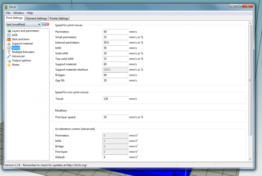

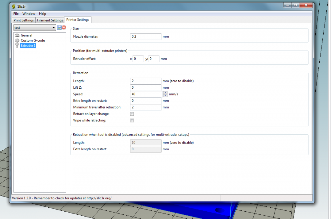

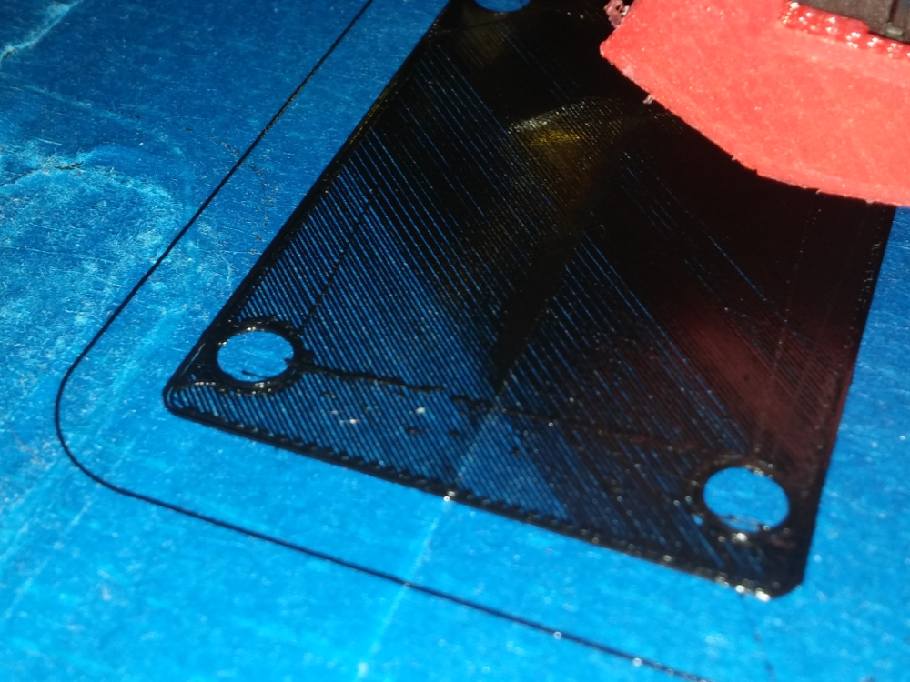

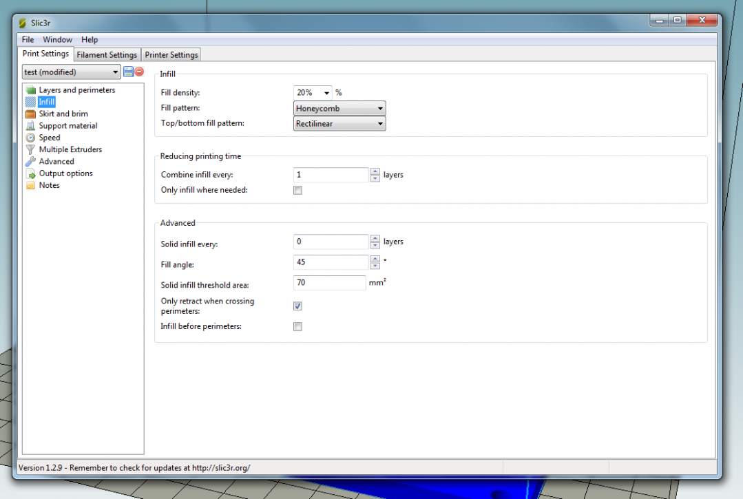

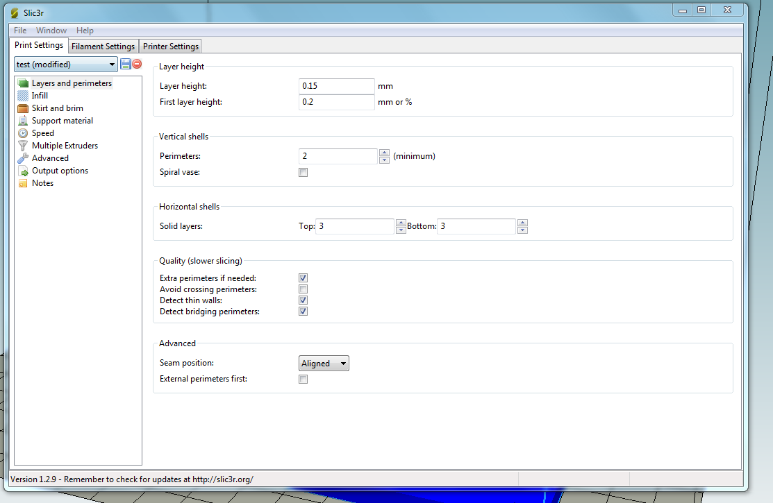

Witam. Ostatnio kupiłem mniejszą dyszę do drukarki. Wcześniej miałem 0,4 a teraz mam 0,2. Nie wiem czy dobrze poustawiałem wartości w slicerze, bo podczas wydruku powstaje siateczka (tak jakby za mało materiału wychodziło z extrudera). Ma ktoś może na to sposób?

Jeśli masz dyszę 0,2mm, to wysokość warstwy 0,2 mm jest moim zdaniem za duża.
Jak sam zauważyłeś wygląda na to, że z ektrudera wychodzi za mało materiału. Jeśli masz filament o nominalnej średnicy 1,75mm, nie musisz wpisywać dokładnie takiej - możesz podać np. 1,65 i zobaczyć, czy będzie lepiej.
Poza tym na zdjęciu wydruku widać trzy strefy, o różnym stopniu wypełnienia. Czy masz wypoziomowany stół? Jeśli tak, to czy filament jest równo podawany, nie zacina się? Może ma dość mocno różniącą się średnicę?
