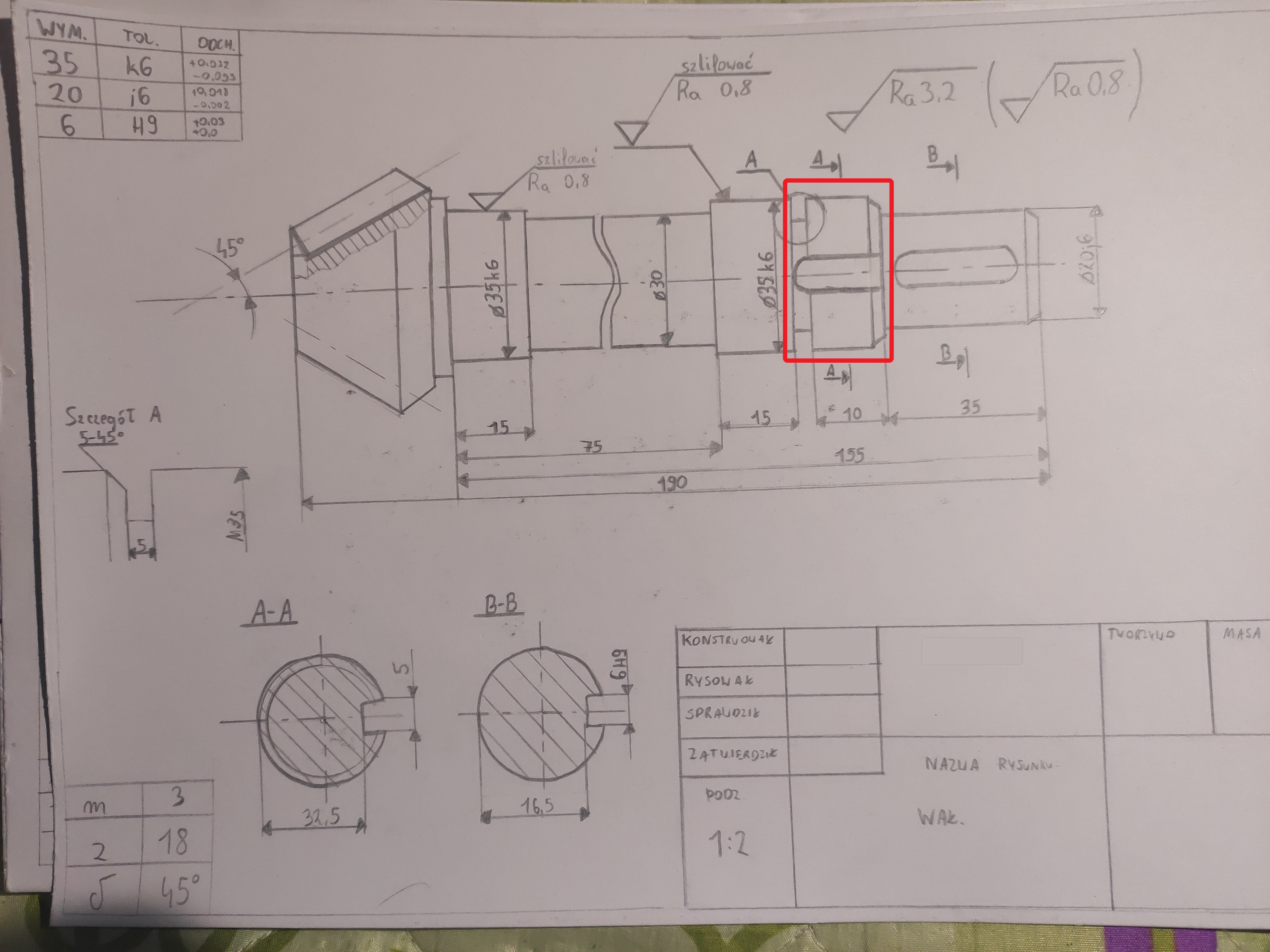

Witam, wykonałem taki oto rysunek wałka, w ramach zaliczenia na moim kierunku;
Niestety nie mam obecnie możliwości zweryfikowania poprawności mojego dzieła, a od samego wykładowcy wiem tylko tyle, że w zaznaczonym miejscu jest błąd, dlatego rysunek należy poprawić. Jako, że jestem w temacie nowy, nie jestem w stanie sam określić, co należy w tym miejscu zmienić, by rysunek był poprawny.
Prosiłbym więc o wskazanie błędu i sugestie osób dysponujących tutaj większym doświadczeniem w tej dziedzinie, niż ja :(

Ja nie wiedze bledu.
Jedynie przekroj to tak.

Chyba że jeszce byś chciał oznaczenie gwintu na rzucie głównym zobaczyć...
Albo żeby detal się zgadzalz rzutem...
Można?
Morzna!!!

Jaka jest średnica wcięcia "szczegół A"?

Ramka - brak zaznaczonego gwintu - linia cienka na średnicy rdzeniowej. Na przekroju A-A jakoś zaznaczyłeś.
Szczegół "A" brak średnicy podcięcia, dodatkowo w/g tablic gwintów to raczej M35x1,5
Ramka i szczegół "A" - rozbieżność - fazka... jest, czy nie ma?

Wydaje mi się, że chodzi tu o oznaczenie gwintu. Uzupełnię i dam jeszcze później znać, czy to właśnie o niego chodziło.

Sprawdź jeszcze czy tak wygląda czoło koła zębatego stożkowego.

Gdzie wy tam gwint widzicie?
Ja widze "N35" nie M35

Tam jest napisane "M35", ale poprawiłem je na "M35x1,5"
Oprócz tego, wszystko wydaje się już być poprawne i gotowe do wysłania, chociaż nie mam jeszcze pewności czy w przekroju B-B dobrze odczytałem t1 i tolerancję do d-t1, czy też będę musiał poprawiać.
