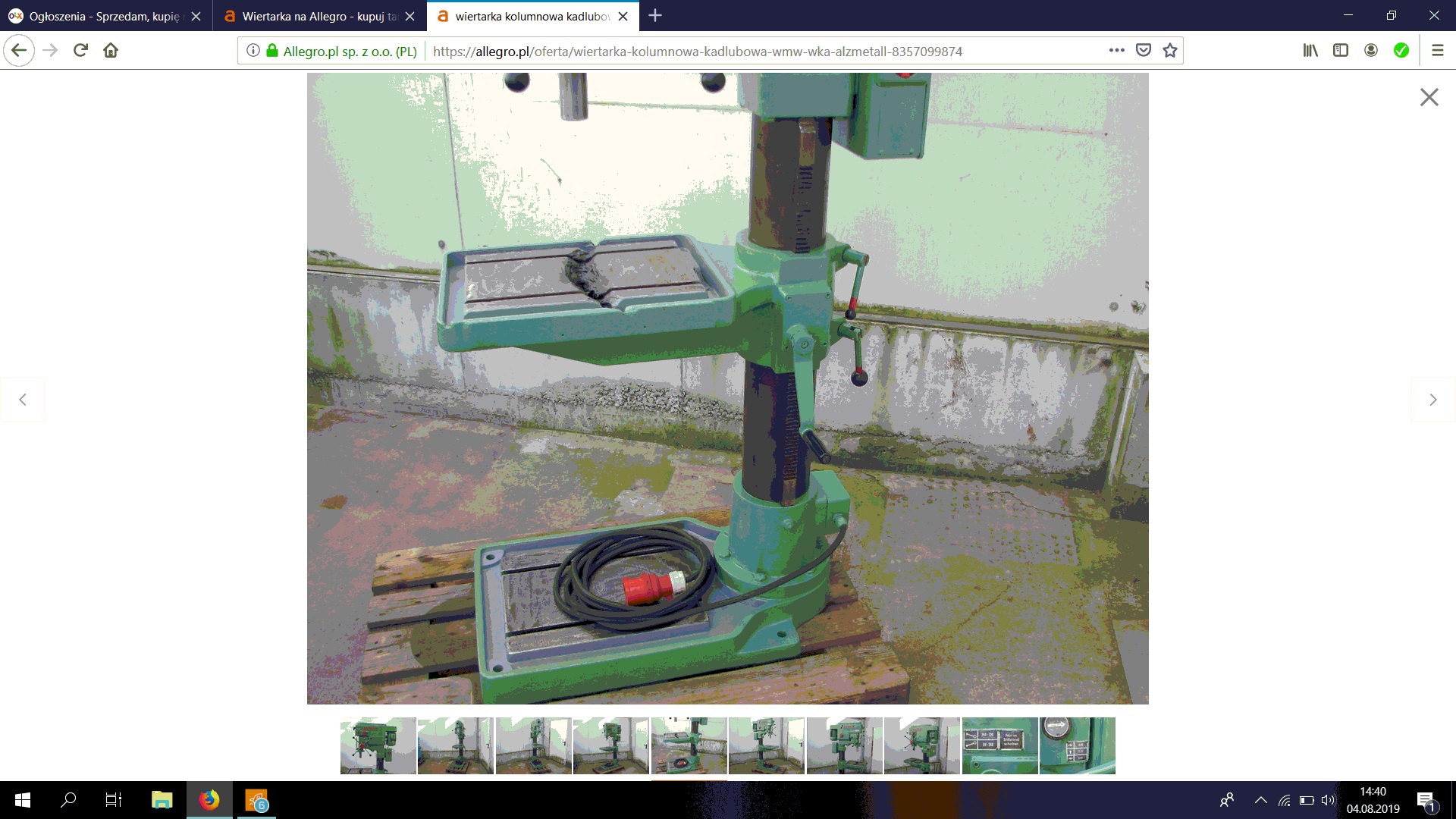

Cześć, od jakiegoś czasu rozglądam się za wiertarką stołową / słupową, wiele razy natknąłem się na aukcjach na maszyny sporowadzane z zachodu i często łączy je jedna rzecz, charakterystycznie ponawiercany stół w kształcie łuku (zdjęcie).
Mam taką myśl, że w ten sposób znakuje się wysłużone maszyny. Wie ktoś coś na ten temat? Z czego to może wynikać?

Nic się przez to nie znakuje. Po prostu przez cały okres pracy tej maszyny ktoś ją tak "znakował" wiertłami jak popadnie. Generalnie nie widziałem jeszcze używanej wiertarki na sprzedaż, która by nie miała "dodatkowych" otworów w stoliku :) W mojej prywatnej WS-15 jest ich może 4-5 i uważam to za dobry stan (taką już kupiłem).

To wynika z tego, że obracające się wiertło naciskając na metal tworzy w nim otwór.

Rzecz w tym, że jestem w stanie odpalić pierwszy lepszy portal aukcyjny i znajdę co najmniej kilkanaście wiertarek ponawiercanych dokładnie w ten sam sposób, po promieniu.

Bo stół się obraca po promieniu.

Wynika to z prostego braku kultury technicznej lub braku elementarnej dbałości o maszyny; zaś osobiście określiłbym to co widać na zdjęciu - czystym barbarzyństwem.
Bo co za problem podłożyć przy wierceniu coś płaskiego - np. płytę tekstolitu, aluminium itp. - pod wiercony na stole materiał? A nawet kawałek sklejki?
Moje kilkudziesięcioletnie maszyny mają - z mojej winy - może dwa lekkie zagłębienia na stole (frezarka i wiertarka)

Chodzi o to, że po promieniu? Na wiertarce stołowej raczej ciężko by było inaczej niż po promieniu. Co innego imadło czy stół od frezarki.

To wynika z tego że wiertarka stołowa jest wiertarką stołową. Jest zamocowana na stałe na kolumnie, a chwyt z wiertłem może poruszać się tylko w górę i w dół. Stół porusza się na kolumnie która jest jego osią, więc ciężko żeby bez rozrywania go albo wyginania kolumny przesunąć go po kształcie innym niż łuk.
