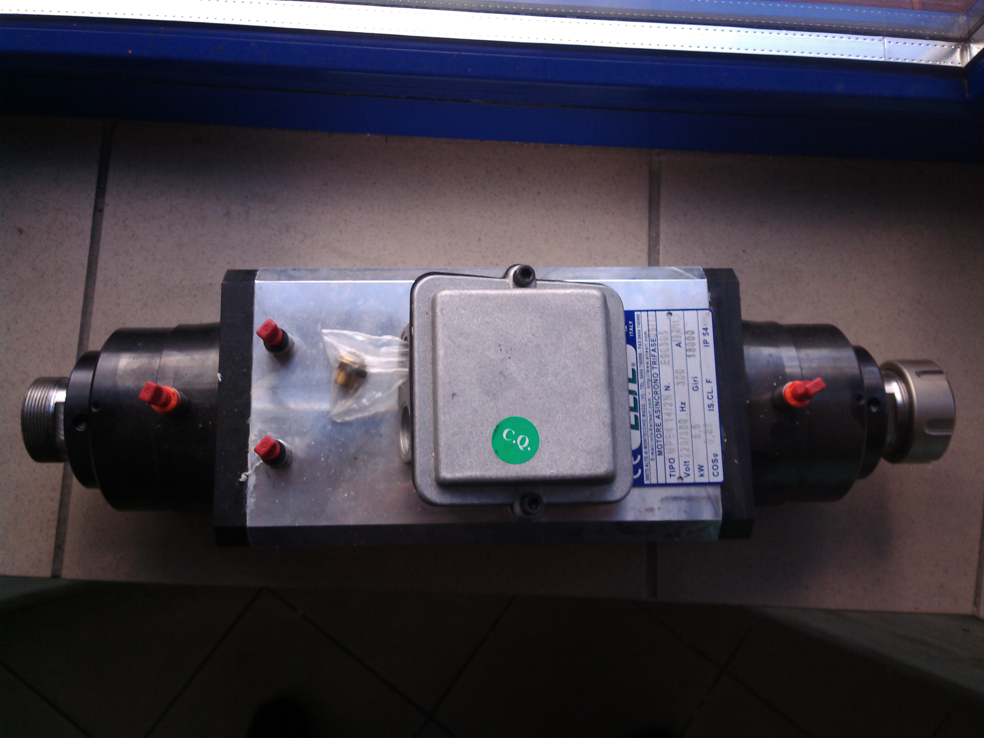

zakupiłem takie wrzeciono:
W skrócie jest chłodzone powietrzem z kompresora 2bar, oraz ma dwa zakończenia er32.
Tak sobie leżało na półce i naszła mnie myśl.
Nawet przy takiej mocy 5,6kw ma ono za małą moc np. do wiercenia lub frezowania na małych obrotach rzedu 500obr/min.
A gdyby tak zamontować w uchwycie koło pasowe i napędzać elektrowrzeciono zewnętrznym silnikiem np. 2,2kw/1400obr/min.?
Mielibyśmy 2w1, bo z jednej strony zwykłe elektrowrzeciono wysokoobrotowe, a po założeniu w uchwyt koła pasowego i przełożeniu 1:1 niskoobrotowe wrzeciono do wiercenia czy większego frezowania.
To tylko dywagacja, nie uwzględniam wpływu na łożyska, ani konieczności posiadania dwóch falowników.
Uważam że jakiś czas ma to prawo działać - oczywiście używane z głową.
Co o tym koledzy myślą?

Jakiś to sposób jest, ale weź kolego pod uwagę, że łożyska w tym elciaku dostaną mocno po d... ponadto przekładnia pasowa wymaga naprężenia pasa co też nie odbija się pozytywnie na łożyskowaniu - chyba, że będziesz to napędzał bezpośrednio przez sprzęgło.

Jakiej wielkości narzędziami chcesz pracować? Bo moze nie doceniasz wrzeciona

Tylko teoretyzuje. Na chwile obecną do niczego nie jest mi ono potrzebne. Po prostu leżało na półce i napadł mnie koncept. Najbardziej zależy mi na możliwością wiercenia. Wrzecionem 5kw jako tako się wierci w aluminium wiertełkiem 6mm kobaltowym, w stali raczej bieda.
A tak dokłądając silnik i falownik zyskujemy moment obrotowy przy niskich obrotach, trzeba by potestować na ile można sobie pozwolić.
Co do obciążenia łożysk paskiem to wiadomo nie można przeginać napięcie delikatne, a najwyżej dać dwa pasku, lub w ogóle dać napęd na pasku zębatym htd gdzie napięcie można dać minimalne i po problemie.

Dziwne teorie bo ja na 1,5kW wierce hssem w stali fi 8, a w alu mi sie 14tka nie zatrzyma. Fakt, ze ja mam 1,5kW przy 3000rpm, ale mimo wszystko silnik 5,6 jakis sensowny moment juz powinien miec.

Prosta fizyka mówi tyle:
1.5kW / 3000 RPM ≈ 4.8 Nm
5.6kW / 18000 RPM ≈ 3 Nm.
To jest minimum - przy odpowiednim sterowaniu taki moment wyciśnie się z wrzeciona niezależnie od obrotów. Chłodzenie jest z zewnętrznego źródła powietrza, więc nie powinno być problemu z przegrzewaniem. Pytanie tylko, czy każdy falownik będzie umiał odpowiednio wysterować to wrzeciono.

ursus_arctos, takie założenie można przyjąć zakładając liniową charakterystykę momentu, a zwykle wysokoobrotowe silniki w pełni liniowej charakterystyki nie mają.

Żeby wiedzieć wszystko trzeba by zajrzeć w kartę produktu na chrakterystykę momentu.
Ale zwykle jest tak jak pisze ursus_arctos,
Dlatego np silnik 0,75kW 1500obr i 1,5kW 2800 są wymiarowo praktycznie takie same bo rozwijają taki sam moment obrotowy
