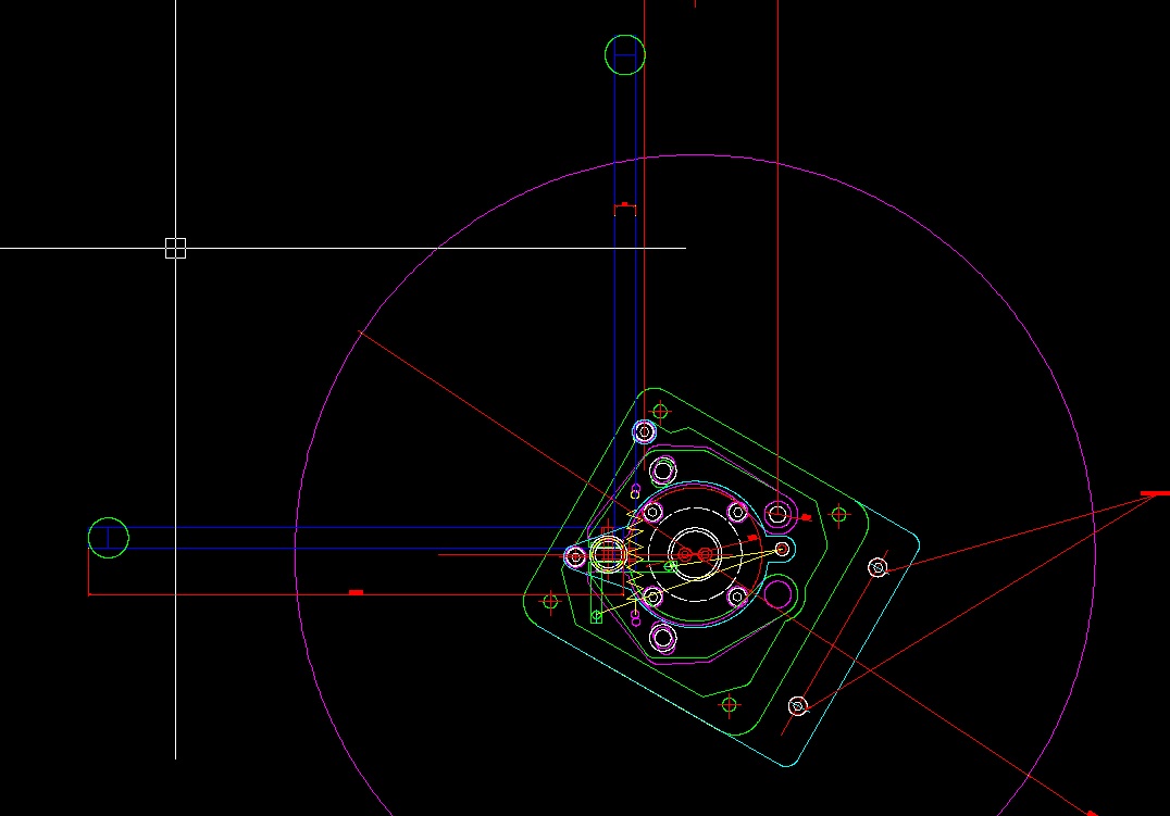

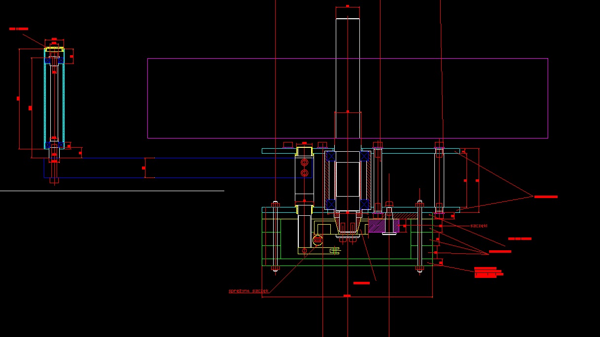

Kiedyś miałem podobny problem i wymyśliłem
sprzęgło cierne
Zadaniem mechanizmu była stała kontrola i napinanie wstęgi
taśmy
Taśma podawana była po przez układ rolek i rozwijacz z kontrolą naciągu
Idea zabawy to oś z zafrezowaniem która rozpiera szczęki które trą o element cierny
w tym przypadku radełkowany pierścień
