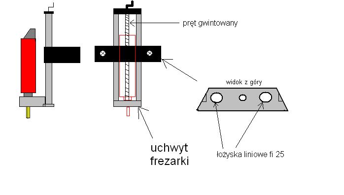

Mam kressa 1050 i chciałem z niego zrobić taką normalną frezarke stołową, nie cnc. no i wpadłem na taki pomysł.. Obrazek
Czy to zda egzamin? I jeszcze jedna rzecz.. są tam dwa elementy, które chciałem sam zrobić z aluminium. Mianowicie uchwyt frezarki, który ma wyglądać mniej więcej tak jak na zdjęciu poniżej oraz ten nieruchomy uchwyt, w którym zamocowane są łożyska.. Czy może ktoś wie czy w okolicach Opola mogę kupić takie małe bloczki aluminium? Widziałem w internecie właśnie takie pręty aluminiowe o przekroju prostokątnym 40 x 80 cm ale nie wiem czy ktoś mi sprzeda i wyśle powiedzmy 0,5 mb takiego pręta..Obrazek

Post napisał: grg12 » 22 lut 2010, 14:18
Hallo krzaqx
Z rysunku wynika ze szerokosc uchwytu (dlugosc lozysk liniowych) jest bardzo mala w prownaniu z dlugoscia prowadnic - kiedy wrzeciono bedzie najnizej (uchwyt blisko gornego konca prowadnic) nawet minimalne luzy lozyska linowego beda sie przkladaly na duze luzy w wrzecionie. Co gorsza - ze wzgledu na duza dzwignie (dlugosc "swobodnego" odcinka prowadnic do dlugosci lozysk liniowych) caly uklad bedzie mial mala sztywnosc - IMHO ciezko bedzie tym frezowac cokolwiek poza balsa.

Post napisał: Ciowiec » 23 lut 2010, 19:59
zgadzam się z kolegą....uchwyt przydałby się co najmniej 2 razy grubszy (na przedłużonych łożyskach liniowych)....
poza tym oś z będzie miała za małą sztywność na skręcanie - ze względu na to, że obciążenia przyjmują tylko 2 wałki utwierdzone na końcach :wink:
