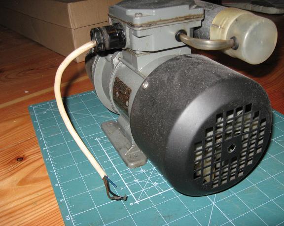

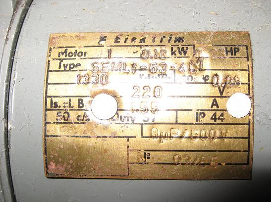

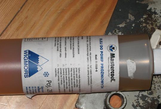

Potrzebuje Waszej pomocy w sprawie pompy próżniowej.

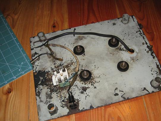

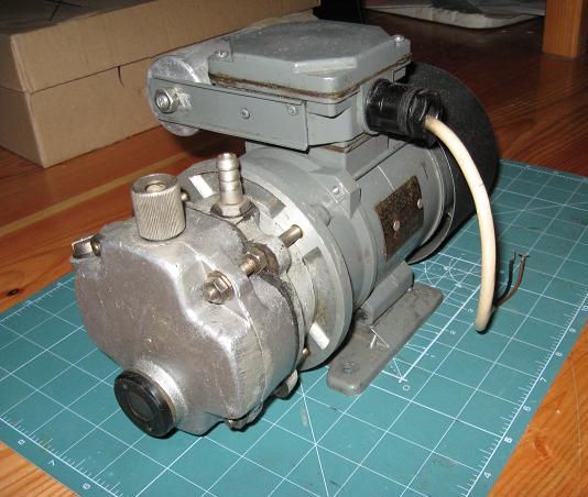

Pompę dostałem przymocowaną do podstawki z blachy z kostką do łączenia przewodów i kondensatorem, gniazdem bezpiecznika i różnymi przewodami, była ona cała pokrywa smarem-kurzem ale ja wyczyściłem. Jest to pompa łopatkowa na 220 V, czyściłem ją w środku i stan wydaje się nienaruszony. Czy ktoś spotkał się z tą pompą, czy ten olej bedzie dobry (zdjęcia), jaki bezpiecznik mam podłączyć i w którym miejscu, czy ten kondensator jest potrzebny i gdzie go podłączyć? Wszystko widać na zdjęciach.
Proszę o pomoc.

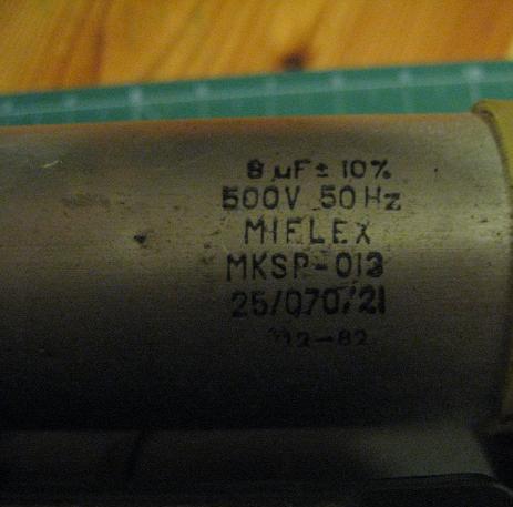

Jest to silnik jednofazowy.Kondensator sluży do tego aby silnik mógl wystartować, bez niego będzie stal w miejscu i buczal. Podlącza się go bezpośrednio do silnika,do dodatkowego uzwojenia.Zabezpieczenie to tak jak pisze na silniku a olej pewnie się nada, nie wiem czy sluży tylko do smarowania lopatek czy też jest jeszcze przekladnia między silnikiem a pompą.
webserver
Posty: 989
Rejestracja: 01 sty 2005, 17:48
Lokalizacja: Bełchatów
Post napisał: webserver » 09 sty 2011, 22:38
Olej na pewno będzie ok i smaruje tylko łopatki. Jedna ważna sprawa żeby ci nie przyszło do głowy przytykanie wylotu powietrza palcem bo wypchniesz simering i będzie ci leciał olej od strony silnika (chyba ze simering nie trzyma to będziesz go musiał wymienić. Pompa pochodzi ze szpitala miałem kilkanaście takich, są żywotne ale mało wydajne. Zasilanie podłącz pod ten biały kabel i będzie śmigać

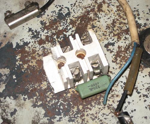

A jak ze smarowaniem przekładni?? jak ją rozbierałem to nie udało mi sie rozkrecić przekładni a nie chciałem na siłe niszczyć. Czy te simeringi są dostępne?? Lać olej do poziomu wziernika tak?? Z tego co tam było napodłączane to kondensator był podłączony do tego białego kabla - jak go podłączyć?? Bezpiecznik 220 V/2 A może być??

Tam nie ma przekładni a tego zielonego kondensatora nie musisz podłączać koledze "IMPULS3" chodziło pewnie o kondensator na silniku ale on jest podłączony.

jak już rozbierzesz wszystko żeby wymienić te simeringi to wlej sobie do komory z łopatkami trochę oleju żeby nie miała suchego startu. no i oczywiście olej do połowy oczka.
