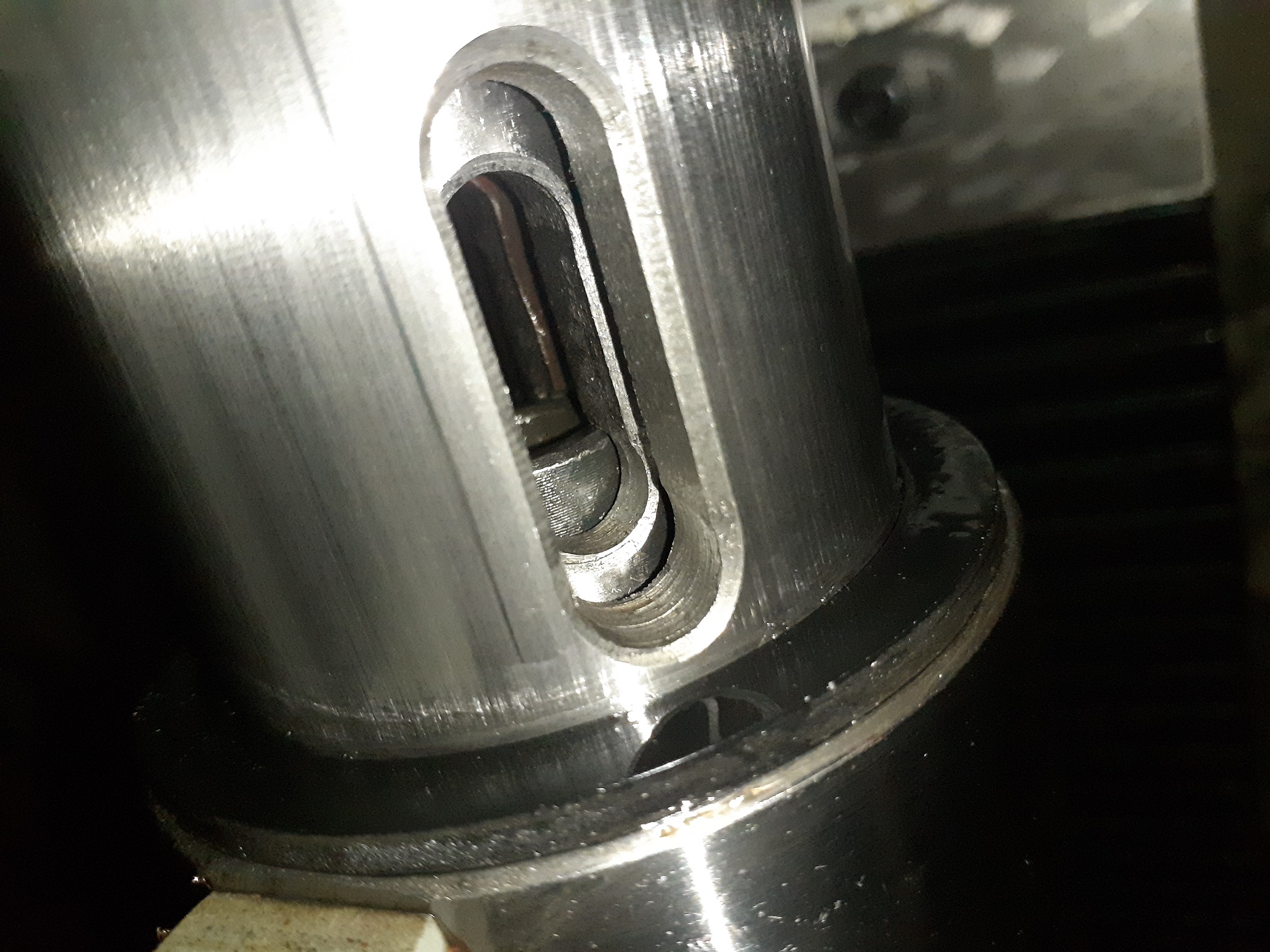

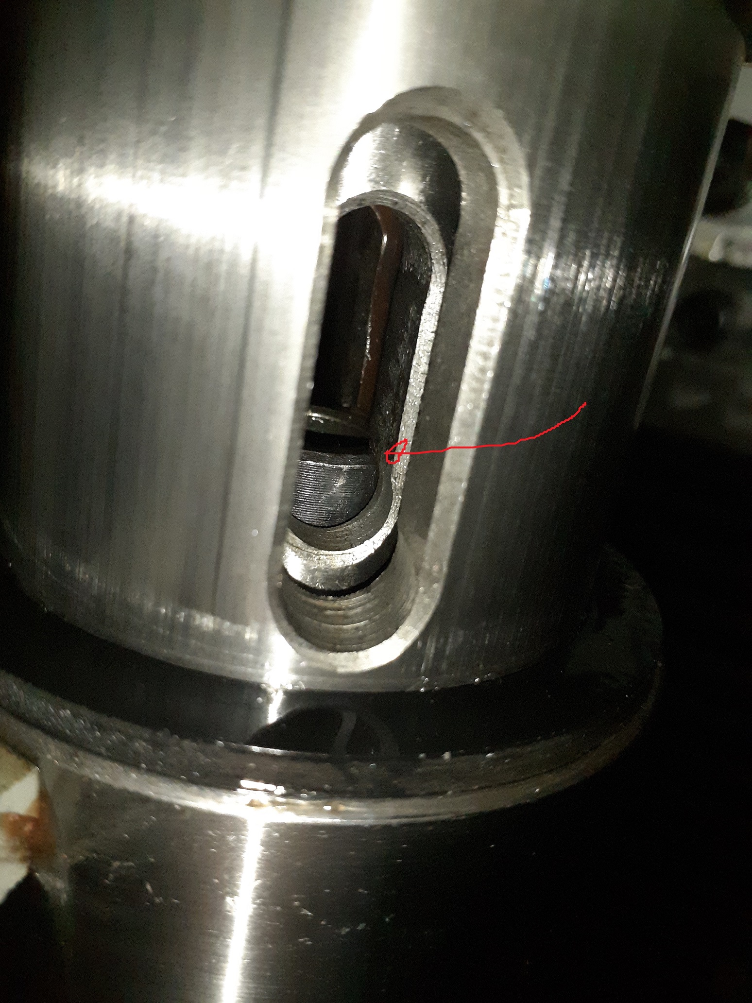

Chciał bym odświeżyć wątek . Dzisiaj rano rozpakowałem wiertarko frezarkę HK-25L Vario i chciałem zobaczyć jak się na tym pracuje i napotkałem problem nie mogę zaklinować stożka morsa ponieważ nie chce się on wbić do końca i zostaje minimalny luz i stożek tak jak by się chybotał w gnieździe ... Dociąganie śrubą nic nie daje (stożek z gwintem bez płetwy ). Zaglądnąłem do pinoli i tam w środku jest taki jakby ogranicznik czy coś i on uniemożliwia całkowite wbicie stożka ( czy to jest jakaś wada fabryczna i mam reklamować czy ja robię coś nie tak ?? ) Dodam że mam od paru lat wiertarkę stołową i tam stożek montuje się bez problemu .... Próba wiercenia skończyła się tym że wrzeciono się obracało a wiertło stanęło w materiale wraz z całym uchwytem wiertarskim ....

Stożek był dołączony w zestawie do frezarki do montażu uchwytu wiertarskiego . Frezarka jest na stożek 3 śruba mocująca to M12 więc wszystko się niby zgadza . Tak jak by ten stożek jest za długi w stosunku do otworu we wrzecionie o dosłownie może kilka milimetrów

Pokaż na zdjęciu ten ogranicznik, może coś poszło nie tak i końcówka wrzeciona to bubel.

Dodane 5 minuty 1 sekunda:
