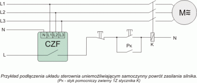

Witam wszystkich proszę o pomoc w podłączeniu tego ze sobą do silnika 7.5kw. Obrazek Obrazek

Tak jak na schemacie... przecież masz go z boku czujnika.
A czujnik leci szeregowo(7 i 8) z "grzybkiem" na układzie podtrzymania stycznika. Jest jakby dodatkowym grzybkiem i tak go podłączasz.

Kolego na stronie producenta masz schemat. Popatrz na niego i ewentualnie pytaj jak czegoś nie zrozumiesz.

Post napisał: koala.g » 26 lis 2018, 17:33
Daniu pisze: ↑
26 lis 2018, 17:31
W zasadzie to jest nadruk na boku też.

Post napisał: Daniu » 26 lis 2018, 17:36
Na stronie jest tez bardziej „zrozumiały” dla laika.

No dobrze dzięki a jeszcze jedno pierwszy będzie stycznik czy czujnik z ski.

Post napisał: koala.g » 26 lis 2018, 19:50
Ja dałbym za stycznikiem.
Jakby się przewód za stycznikiem poluzował to czujnik nie zadziała.

A ja bym nie poświęcał silnika i kupił wyłącznik silnikowy, często nazywany "termikiem". Na przykład taki:
https://www.ebmia.pl/wylacznik-silnikow ... 10229.html
I masz zabezpieczenie silnika na wypadek zaniku fazy, wszystko jedno czy od strony zasilania czy za stycznikiem...
