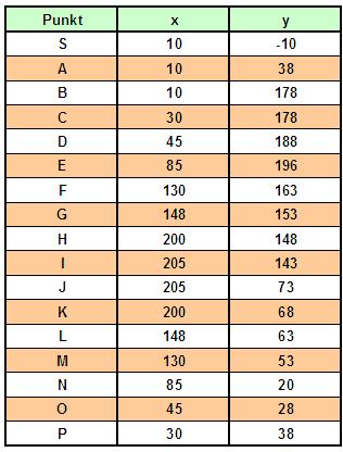

Otrzymałam zadanie: napisać program do frezarki CNC na podstawie otrzymanego rysunku.
Poszperałam w internecie, odwiedziłam parę ciekawych stron na których jest wyjaśnione pisanie komend... Coś tam wypociłam i wrzuciłam na forum tylko niestety do złego działu...dostałam prę wskazówek co mam poprawić...jak potrafiłam tak też poprawiłam i oto jak to wyszło...
bardzo proszę o sprawdzenie i sugestie na temat blędów gdyż w dalszym ciągu nie jestem przekonana że jest to prawidłowe:
Założyłam ze:
Dc=10
Vc=200
F=100
S=2000
na podstawie rysunku:
naniosłam osie x, y, punkty i określiłam współrzędne tych punktów:
Następnie napisałam taki program:

Będę wdzięczna za sprawdzenie prawidłowości mojego postępowania przy tym zadaniu...będę wdzięczna za wszelką pomoc, uwagi, poprawki i sugestie

Feed podajesz przy ruchu roboczym (F). Wiec to G94 wywal. Wartosc feed zalezy od masyzny, ile da rade pracowac.
Przemysl Czy narzedzie ktorym jedziesz i maszyna da rade wziasc na raz 7mm przy feed 100 i czy szczeki to utrzymaja pod kazdym katem pracy.
Zapewniam Cie ze do tego potrzeba glebokiej wiary :)
Po podaniu narzedzia pokrec rewolwerem, bo pewnie piszesz to na "Most popular, cheap machine" czyli M06.
Numeracje lini wywal, jest niepotrzebna. To jest programowanie blokowe.
N30 G00 X10 Y-10 Z7
Zet siedem? a nie minus siedem? moze jednak minus?
Ruch we wszystkich osiach na raz? jak nei musisz, a w tym detalu nie musisz, to tak nie robisz, dasz sobie lape obciac ze nic nie ma na drodze narzedzia?
Szybki ruch po osi Z? A jak pomylilas wielkosc narzedzia i zachaczysz o cos? o cokolwiek?
Zaczynamy tak (to czego nie masz, co byc tam powinno):
G90 ze jedziemy po absolucie (zeby Ci jakis wesolek nie zostawil w G91 maszyny).
G53 (ze wylaczamy XYZ0) i dopiero w nastepnej lini dajemy swoj G54;
I dopiero jak wyczyscilismy rejestr wzywamy naszego toola.
Tcyferka M06 (zmien narzedzie);
H(cyferka narzedzia-zadaj dlugosc narzedzia do buforu) D(tak samo srednice);
Nastepnie jedziemy gdzies tam nad detal, gdyz nei wiemy gdzie jestesmy:
G00 Z100
Dopiero wtedy jedziemy G00 nad punkt startowy XY i pozniej zjezdzamy G00 Z tak z milimetr nad detal (niby mozna dac wlasciwa wartosc, ale maszyna ma rozne hamowanie, przy szybkim przesuwie warto sie nauczyc nie ryzykwoac, odleglosc bezpieczna-zachowac, no bo czy dasz reke ze narzedzie ma poprawny pomiar? jedziesz dopiero pierwszy detal i po nim zmierzysz co sie stalo ze wyszlo zle).
Przyjelas ze frez ma mniej niz srednice 20. Ma na pewno? Przesun punkt startowy... w daleki, bezpieczne miejsce, na przyklad jakies 40mm Cie nie zbawi, a poprawnosc metodyczna bedzie i wogole.
Wtedy powolutku G01 F80 zjezdziasz sobie na glebokosc Z-2, albo -3.5, w kazdym razie raczej nie -7.
A dalej... to ogolnie wyglada dobrze, ale...
Rysunek zrob tak konkretniej, z zaznaczonymi wszystkimi centrami lukow :)
Edit:
Jeszcze na poczatku kasujemy kompensacje uzywajac G40, bo byc moze jakas juz jest na maszynie zadana.
I na koniec programu sprzatamy po sobie bufory, tak samo wylaczajac wszystko, cosmy powlaczali. I tu widze ze jest ok.
W przejsciach miedzy wysokosciami wyjezdzamy z detalu i dopiero zmieniamy wysokosc.
No i przydaloby sie jakies uzasadnienie czemu jedziesz tylko kontur, i co sie stalo z materialem, ktorego w czasie frezowania konturu nie zdjelas, a ktory zostal na detalu, warto jeszcze pojechac to co zostalo.
A tak wogole... to na poczatek moze jakies planowanie hebelkiem calosci? bo to plaskie ma byc, tak? To wypadaloby sie o tym upewnic, zjechac to do rzadanej wartosci.
Powodzenia :)

tak to wyglada teraz
Dc 20
Vc=200
F=80
s=2000
%10
G40
G90 G53
G54
T01 M06
H0120 D20
G00 Z100
G00 X10 Y-50
G00 Z1
G01 F80 G41 Y38 Z-7
G01 Y178
G01 X30
G03 X45 Y188 I-5 J20
G02 X85 Y196 I-15 J-18
G01 X130 Y163
GO3 X148 Y153 I18
G01 X200 Y148
G01 X205 Y143
G01 Y73
G01 X200 Y68
G01 X148 Y63
G03 X130 Y53 I0 J-20
G01 X85 Y20
G02 X45 Y28 I-15 J18
G03 X30 Y38 I-20 J-10
G01 X10
G00 X10 Y-50 Z100 G40
T0100
G53
N30
MAM NADZIEJĘ ŻE TO CHODZIŁO O TO...? :/

agat3agata pisze: Następnie napisałam taki program:
%10
N10 T0101 G94 F100 G71 S2000 MO3
N20 G54
N30 G00 X10 Y-10 Z7
N40 G41 X10 Y178
Ja po G41 wpisałbym jeszcze G01.... :wink:
P.S. W poprawionym programie nie powinno być jeszcze przed H G43?
...ja swoje programy zaczynam pisać np. tak;
O2
G17
G40
G80
G90
G54
T3 M6
G43 H3
G01 ....
G41 D3....

No tylko dlaczego Z1 a moze Z-1 a co do obróbki resztówki to w nastepnym przejsciu można wpisać inna korekcję że niby mamy freza o większej średnicy
[ Dodano: 2010-03-27, 21:05 ]
No i teraz dopiero zauważyłem że koleżanka chce obrabiać na pełna głęokość( z frezem jeżowym możliwe) tak że moja uwaga co do Z nieaktualna :oops:

Może to ci pomoże ogarnąć
%O0001
G40 G80 G90
G53 X0Y0Z0 - zjazd na krańcówki (w sumie zbędny, ale nie zaszkodzi)
T1 M06
M3 S????
G54 X0Y0
G43 H1 Z100.
G00 X0. Y-10.
G00 Z-7.
G01 G41 X10 Y38 D1 F???
G01 .......
G01 G40 X0.Y-15 F1000
G0 Z100.
M5
M30
Co się tyczy parametrów to już inna strona medalu. To na zaliczenie będzie to można coś wysmarować z wybieraniem resztek i zagłębianiem :grin:

Primoza2007 pisze:G53 X0Y0Z0 - zjazd na krańcówki (w sumie zbędny, ale nie zaszkodzi
Czasem może zaszkodzić, dlatego nigdy na frezarce nie daje się ruchu od razu w trzech osiach. Maszyna jadąc może zawadzić o jakąś łapę, czy nawet detal. Zasadą jest wyjazd najpierw do góry w "Z", a w następnym kroku przejazd na pozycję.
Inna rzecz, czy rzeczywiście jest to optymalne. Problem w tym, że najczęściej podajnik narzędzi znajduje się po przeciwnej stronie, niż punkt referencyjny, a ludziom nie chce się tego zmienić (czasem konstrukcja maszyny nie przewiduje). Właśnie dlatego zamiast ruchu na punkty referencyjne korzystniej jest puścić maszynę maksymalnie w Z, a później od razu wywołać zmianę narzędzia (niech jedzie na punkt wymiany narzędzia) tak jest najbezpieczniej.
vv3k70r
Posty: 420
Rejestracja: 01 lip 2007, 17:52
Lokalizacja: trelleborg
Post napisał: vv3k70r » 29 mar 2010, 00:10
G53 dobry pomysl jest jak podajnik jest ruchomy i sobie odjedzie, ale tak... Maszyna po uruchomieniu i tak sie musi zzerowac wiec kroczki ma policzone, a jak zgubila to znaczy ze operator gdzies pojechal sobie z ustawieniami i pewnie gdzies pochowal polamane narzedzia.
Ten G43 tez fajna rzecz :) Zawsze jakis wesolek mogl na minusach jechac :)
Program jesli cyferki sie zgadzaja wyglada dobrze.
Z frezem o srednicy 20 jest dokladnie na granicy wykonalnosci (bo tej srednicy sa najmniejsze luki wewnetrzne) i po obrobce mozesz znalezc "kanty" gdzie frez zmienial ruch.
Ale jak ma byc na zaliczenie to akurat malo wazne. Skoro technolog dal dwudziestke to widac tak musi byc :)
