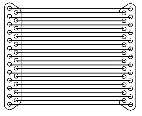

Jeszcze założę oryginalny kabel lpt, bo dopiero na jutro koleżanka ma mi go załatwić. Nigdzie nie mogłem kupić i sam polutowałem przewody to 2 wtyczek lpt, wszystkie piny sprawdzałem czy mają przejście, czy nie ma zwarć i jest ok, ale chyba warto spróbować na innym.
[ Dodano: 2012-10-23, 17:14 ]
Kolejny raz sprawdziłem konfigurację i wygląda na to że wszystko jest ustawione ok :P
Mam jeszcze pytanie, bo jednak nie mam oryginalnego kabla lpt. Wstawię schemat jak polutowałem wtyczki (mękso-męska), ob tak teraz myślę czy nie miało być czasem odbicie lustrzane?
