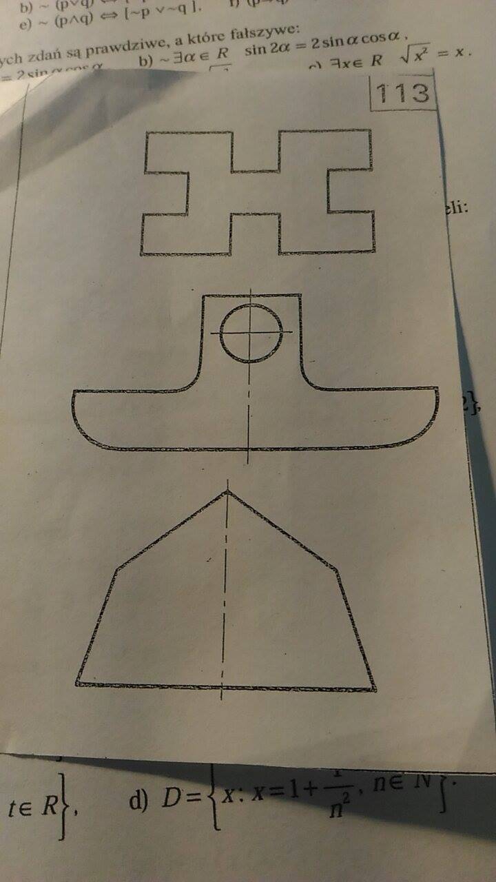

Jestem uczniem 1 klasy technikum i mam przedmiot taki jak rysunek techniczny . Nie rozumiem wymiarowania , ponieważ byłem w szpitalu jakiś długi czas i opuściłem sporo zajęć.
Potrzebuje pomocy z tymi 3 przemiotami , by je zwymiarować zgodnie z zasadą (długości odcinków i otworów nie są istotne) .Obrazek

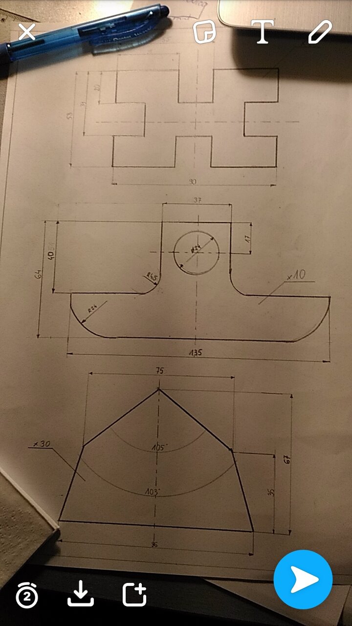

Post napisał: finn111 » 14 lis 2016, 13:39
A jak sprawa wygląda z ostatnim rysunkiem , czy musze oznaczyć też kąty?

Post napisał: jaasiu » 14 lis 2016, 14:27
Możesz po prostu podać odległości od siebie tych kątów bo wtedy tokarz też będzie wiedział pod jakim kątem przyciąć taki element.

Post napisał: rc666 » 14 lis 2016, 15:01
Zalezy jak wymiarujesz. Mozesz bez katow.

Post napisał: finn111 » 14 lis 2016, 17:03
Czy dobrze zwymiarowane zostały wymiary ? Proszę o korektę jeśli coś sknociłem .

Post napisał: Artur13579 » 14 lis 2016, 19:44
Rys. 3 jest przewymiarowany.
