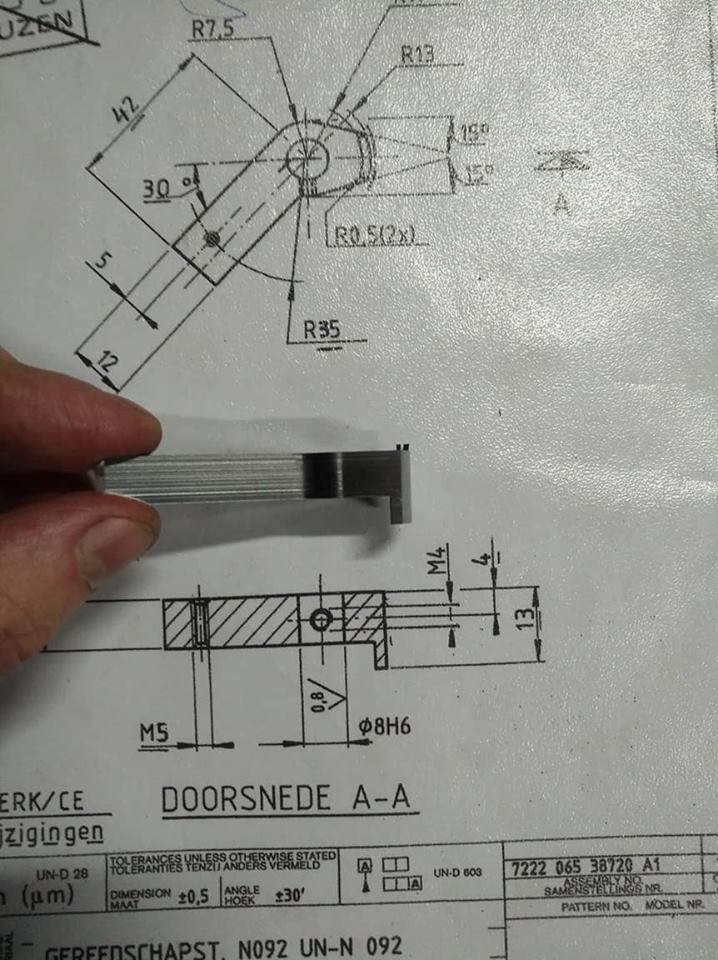

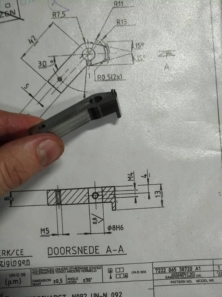

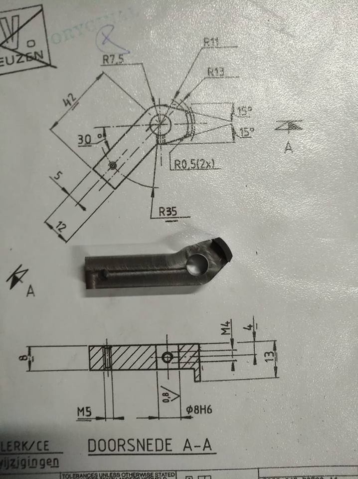

mam problem z oceną czy to dobrze jest . Ktoś pomoże ?
ten rysunek coś mi nie gra... albo już mi głowa nie pracuje....

wrzuć fotkę tabliczki. Ale też mi tu coś nie gra. Rzutowanie amerykańskie to chyba jest(na tabliczce powinien być symbol) Ale żeby przekrój łamany tak się rzutowało?

NA rysunku jest odbicie lustrzane tego co trzymasz w palcach. Kierunek przekroju jest zaznaczony, tylko jakimiś dziwnymi strzałkami i zasłaniasz palcyma ;)
Można?
Morzna!!!

Jest dobrze tylko brakuje gwintu na robaczek M4 i masz promień w rogu gdzie konstruktor debil zrobił na ostro :)
Nie jest odbicie lustrzane - przekrój pokazuje, że jest dobrze :)

to będzie rzutowanie amerykańskie ale ten przedmiot co trzymasz w ręku to nie jest ten z rysunku. I brakuje na rysunku tej małej wypustki XD. Nic tam więcej nie ma na tym rysunku pokazanego?

Na rysunku wypustka jest tylko teraz jest babol inny...
Według rysunku pierwszego masz lustrzane odbicie, a według przekroju masz dobrze :( Chyba, że ktoś zaznaczył na pierwszym rysunku krawędzie niewidoczne...

Reasumując ten detal jest dobrze wykonany czy nie 😊?

Reasumując to i tak i nie :D
Podsumowując skontaktuj się z konstruktorem "co poeta miał na myśli" albo puść rysunek do kogoś "z góry" niech on ustali - jak nie chcesz oberwać za zrobienie serii odbić lustrzanych :)
Powiedz komuś, że na rysunku który otrzymałeś jest błąd... Przekrój jest lustrzanym odbiciem detalu... Albo ktoś zle oznakował albo odwrócił detal :(

dzieki za pomoc Panowie . błąd był na rysunku.
