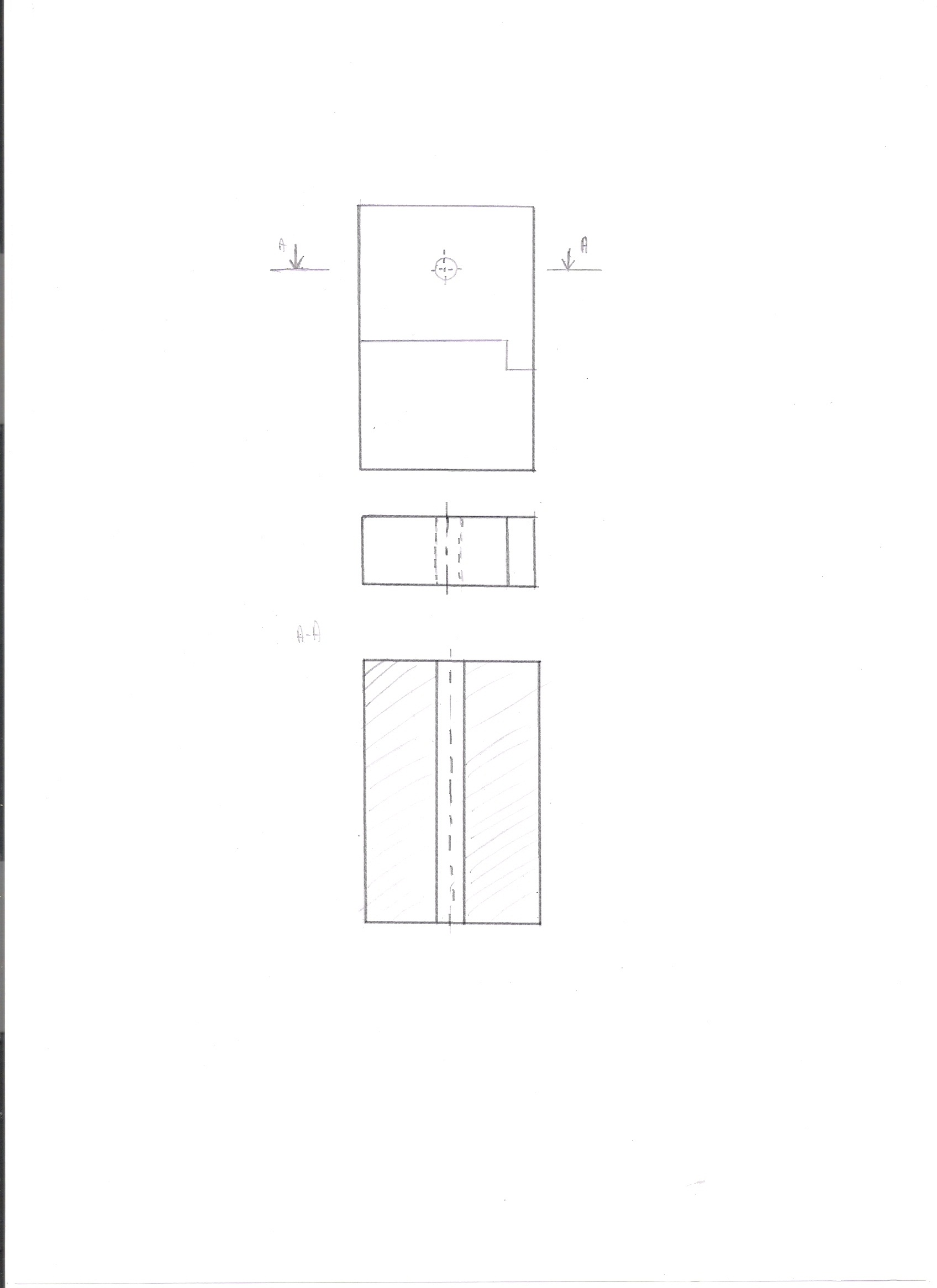

Narysowałem ten rysunek grubymi liniami ponieważ skaner nie chce mi przeskanować jak są cienkie ( mało widoczne).
Widze, że wy oprócz zbędnego pierdolenia głupot nie na temat nie potraficie pomóż nic.

Ja nie widzę że nie uzyskałeś pomocy kolega WZÓR narysował to co chcesz tylko
trzeba zaznaczyć oś symetrii otworu i wykasować linie nie potrzebne i zakreskować przekrój

No spoko. Wykonam jeszcze jeden rysunek i wrzuce tutaj. Sprawdzicie czy będzie dobrze.

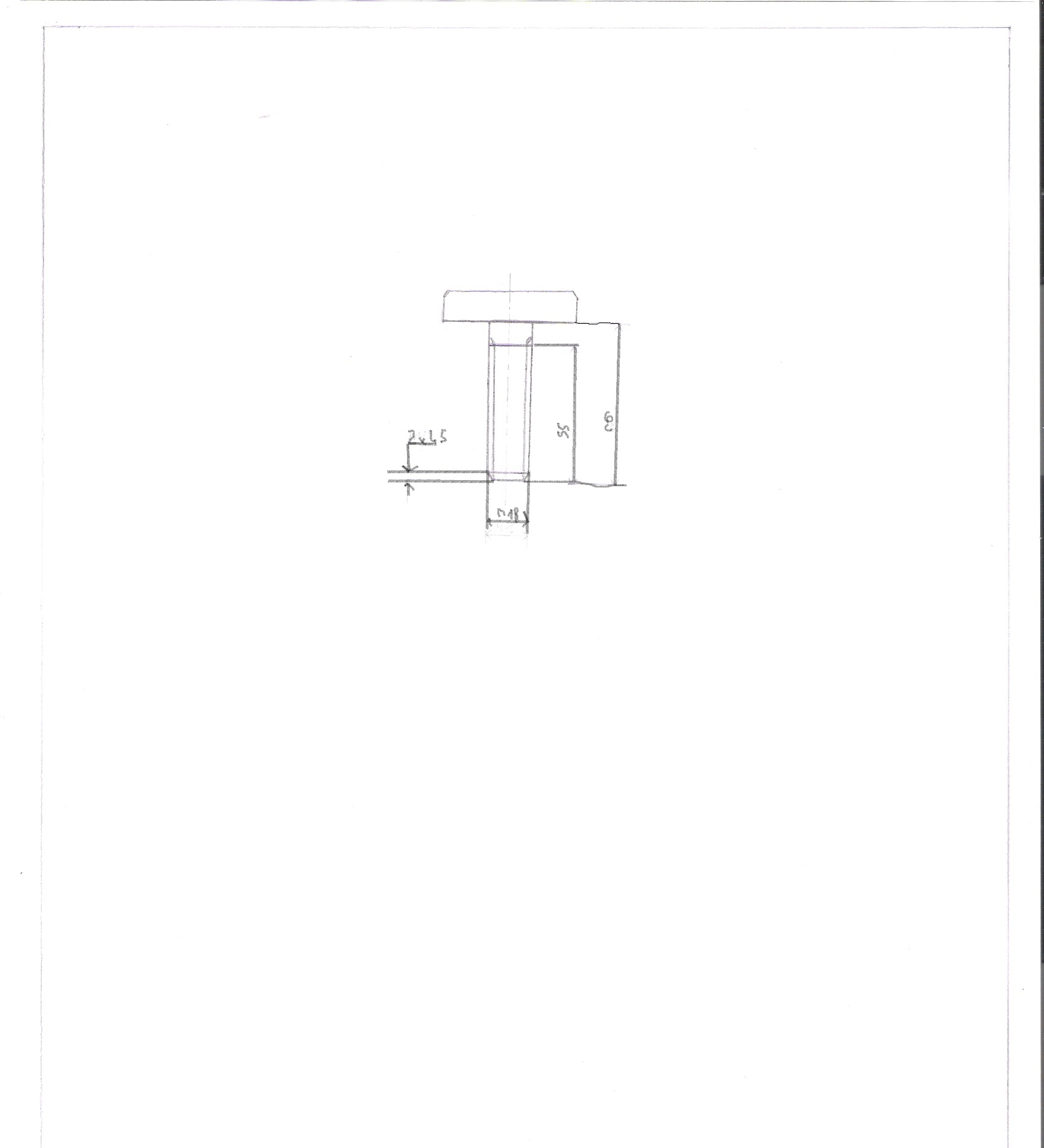

Bo mam również do narysowania śrube. Śrube narysowałem, ale jeśli chodzi o rysunek górnej części śruby (II rzut) to jakoś nie wiem jak to zrobić. Potrzebne są jakieś obliczenia i wgl których nie znam. Patrzałem w podręczniku od rysunku, ale nic ciekawego sie na ten temat nie dowiedziałem. Wrzuce ją zaraz

Sorki, ale musiałem niektóre linie domalować w pincie bo mam skaner stary i mi wszystkiego nie przeskanowało, ale jest wszytsko tak jak na rysunku.
Mi chodzi o namalowanie rzutu z góry, ktoś wie jakie to musza być obliczenia?
Dane śruby: Gwint M18
Długość śruby:66
Długość czynna gwintu:55 Obrazek

http://www.am.szczecin.pl/userfiles/Fil ... niczny.pdf
http://www.tu.kielce.pl/~mgraba/EZK_skr ... zdz_05.pdf
str 35 link 1
znajdź normę PN-85/M-82144 dla śruby M18 jaki musi być sześciokąt i go narysuj

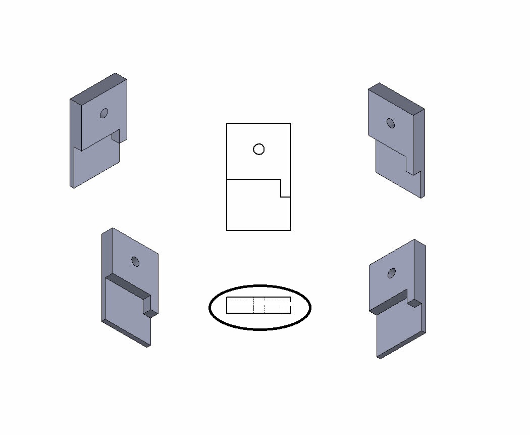

Ja nie widzę że nie uzyskałeś pomocy kolega WZÓR narysował to co chcesz tylko ...
Posta usunąłem , ale widzę , że o**** pomógł. :smile:
creative9966 pisze:... Bo mam również do narysowania śrube. Śrube narysowałem, ale jeśli chodzi o rysunek górnej części śruby (II rzut) to jakoś nie wiem jak to zrobić.
:arrow: https://www.cnc.info.pl/topics108/rysun ... t26696.htm
