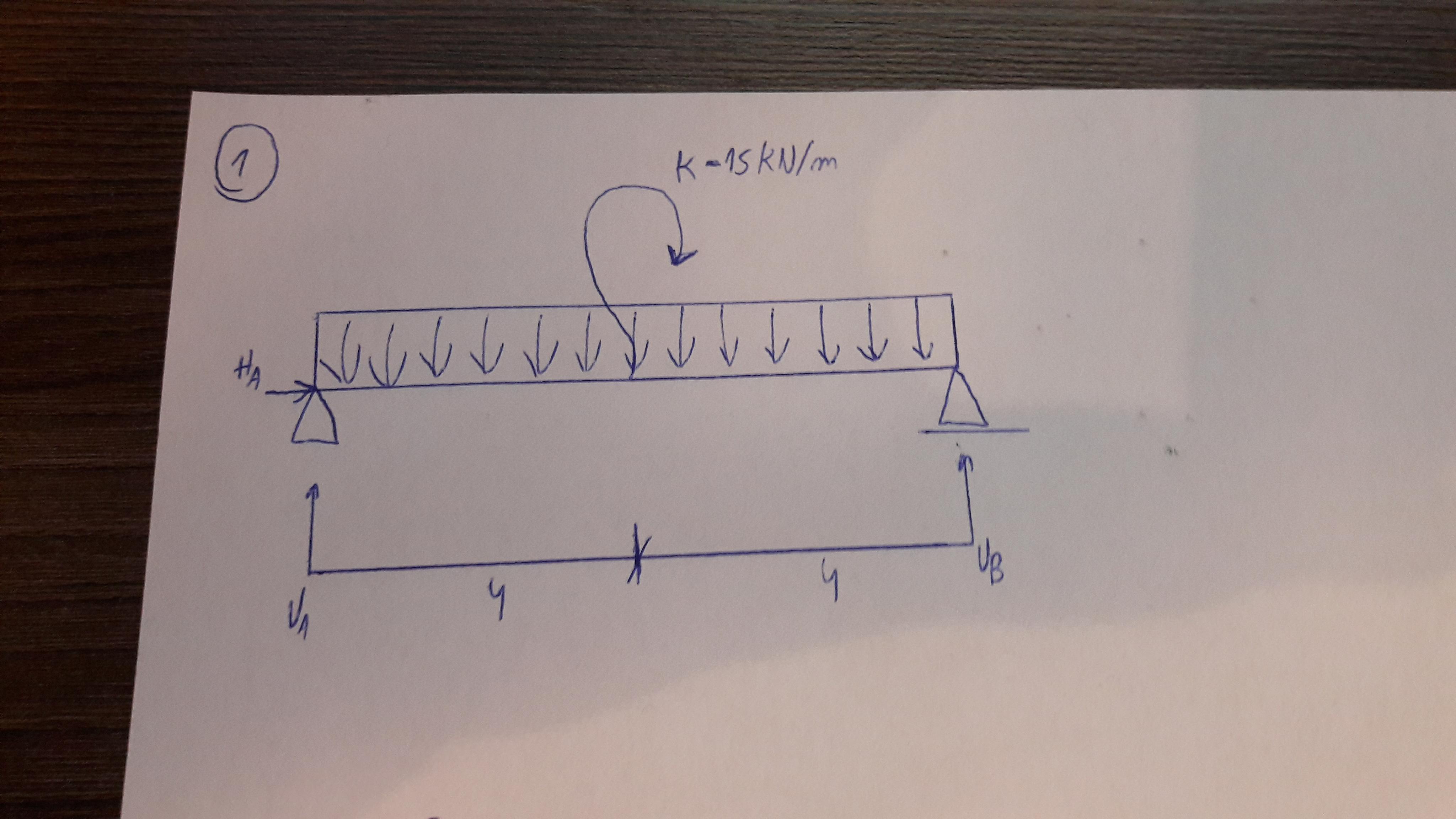

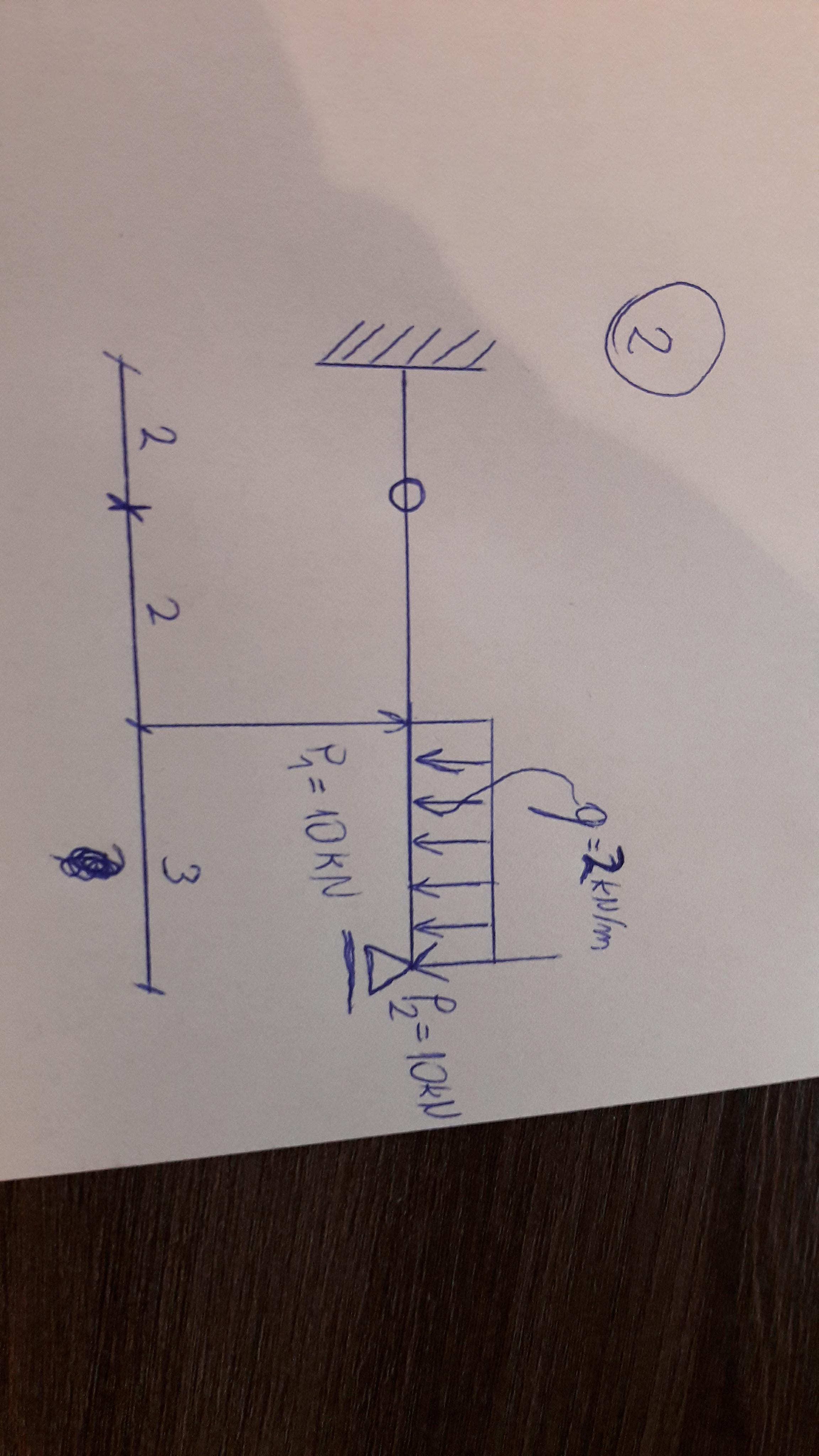

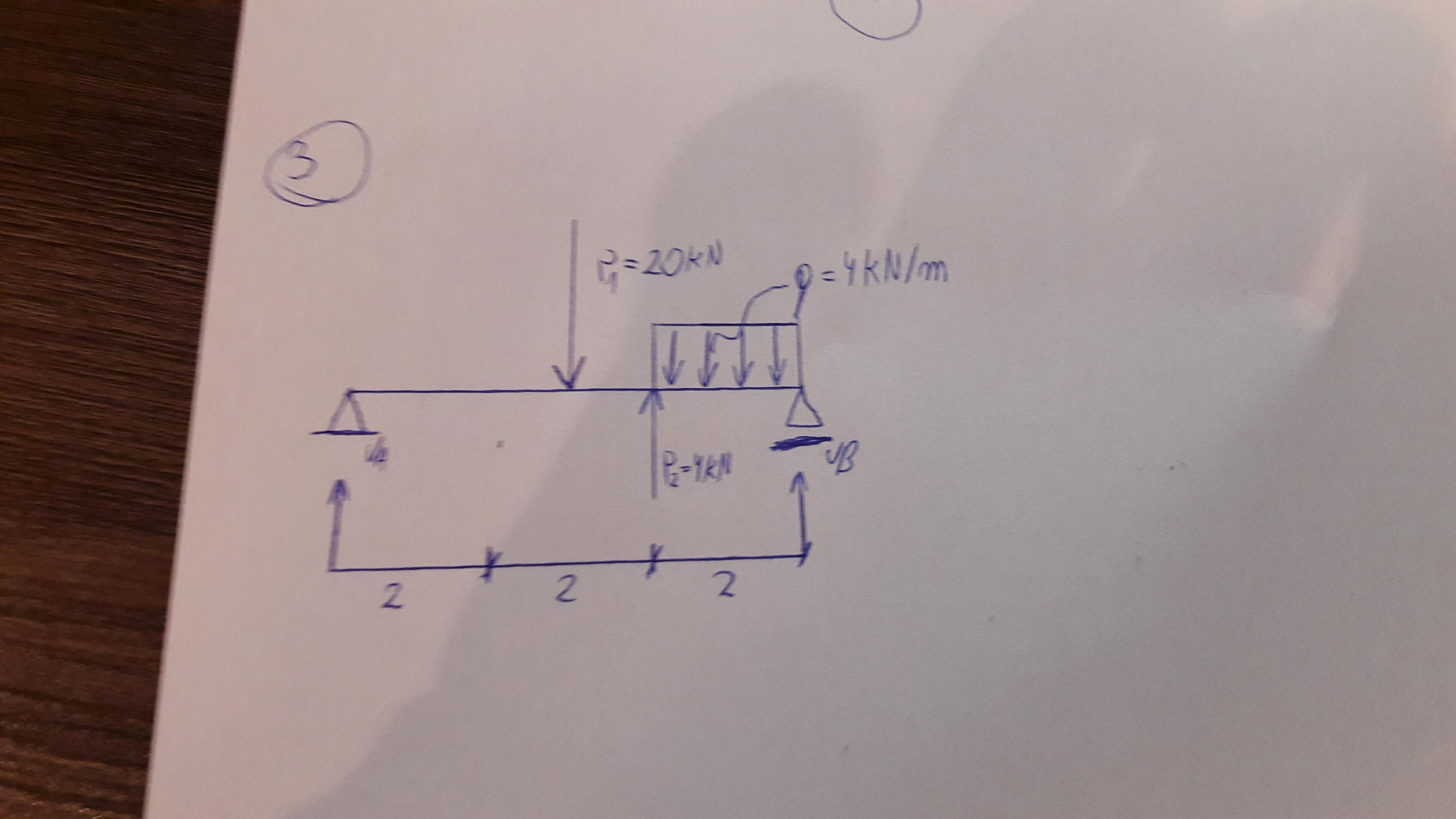

Siemka wszystkim mam do was ogromną prośbę chodzi o obliczanie belek ja w tym kompletnie jestem zielony praktycznie nic z tego nie rozumiem a muszę w jak najszybszym terminie je obliczyć wierze w siłę internetu i w pomoc bardziej zawansowanych w tym temacie ludzi. Chodzi o obliczenie samych 3 belek i momentów i sił tnących. Poniżej zamieszam zdjęcia z góry dziękuje za pomoc .

zacznij od policzenia reakcji i wrzuć wyniki. Belkę drugą musisz rozbić w przegubie na dwie osobne belki. Pamiętaj że przegub nie przenosi momentu zginającego.
