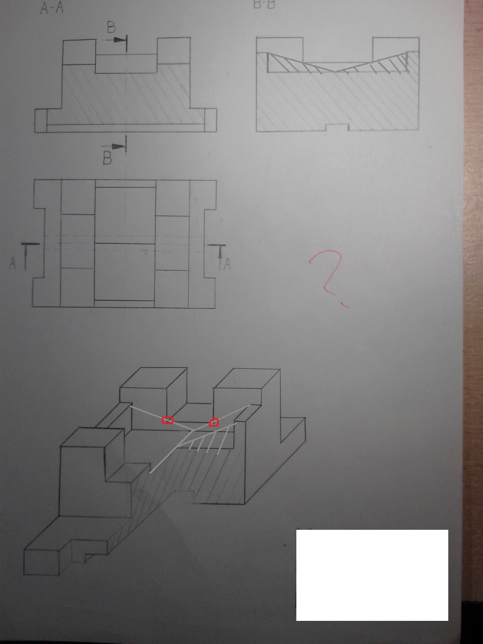

Nie rozumie cie. Najpierw się rysuje bryłę, a potem rzuty [ty mówisz ,że najpierw rysowałeś rzuty, potem bryłę - zupełnie odwrotnie xD]. Skoro narysowałeś tak bryłę ,to tam na rzucie tej kreski nie może być, . A jeśli już musi być tak kreska, to z kolei na bryle w tym miejscu powinien być narysowany jakiś element (na przegroda, albo wgłębienie).

Dostałem od prowadzącego małą kartkę z dwoma rzutami, wyglądały one tak:
Nic z nimi nie robiłem tylko przerysowałem - takie już były.
Następnie celem zadania było wyobrażenie i narysowanie bryły na podstawie tamtych dwóch rzutów. Dalej na podstawie narysowanej przeze mnie bryły, mam narysować rzut przekroju B-B. Myślę, że teraz zrozumiesz
