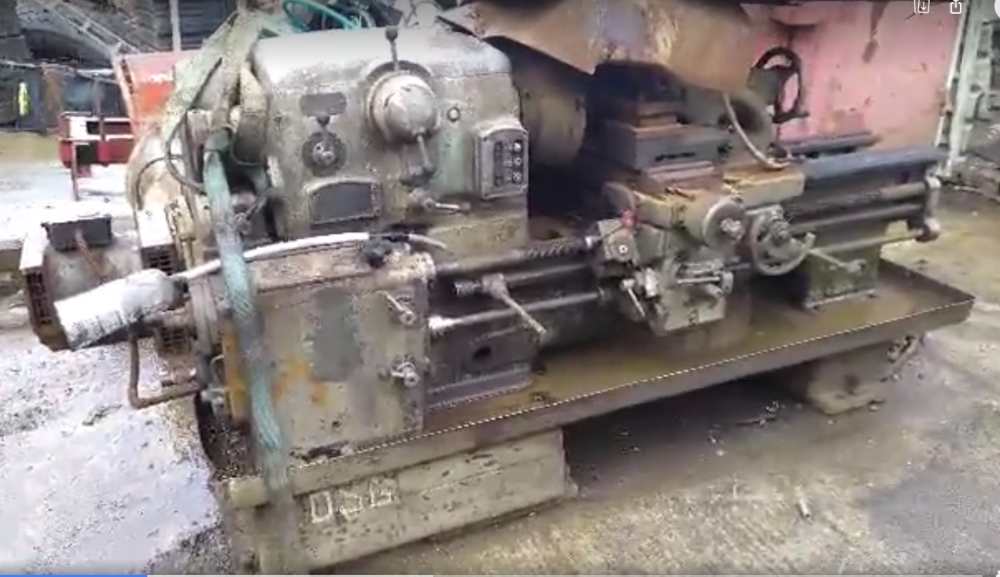

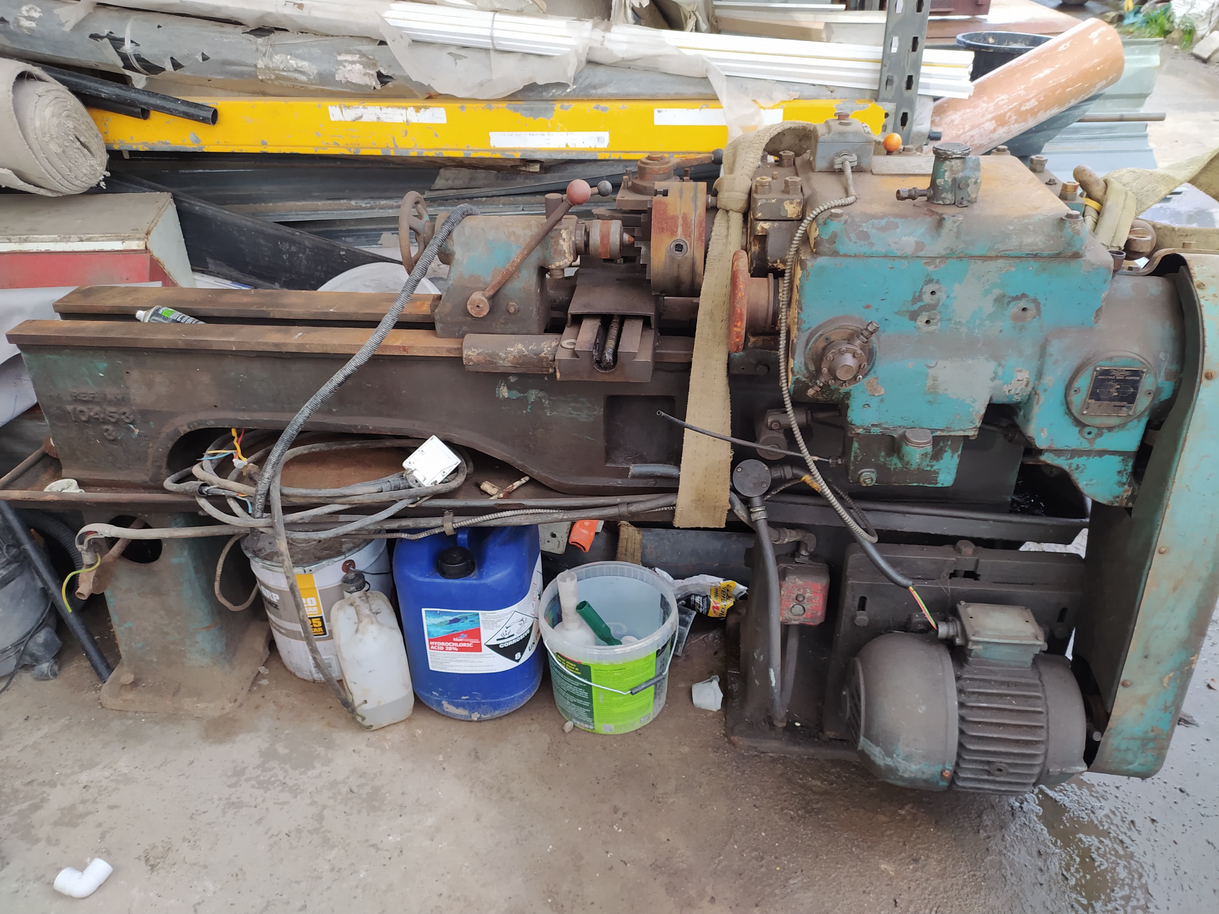

Witam, mam szanse sprowadzić z Anglii do Polski 2 tokarki za darmo. Jedyne koszty jakie muszę ponieść to transport i tu pytanie czy mi się to opłaci. Jestem w tym jeszcze zielony, jeśli jest ktoś w stanie oszacować ich cenę w Polsce, będę wdzięczny.

Ile będzie CIę kosztować sprowadzenie?
atlc
Re: Pomoc w wycenie tokarki Taylor, DSG
Post napisał: atlc » 31 paź 2020, 22:47
1zł/kg, może 2 jak wyczyścisz te złomki.

ta z płaskim łożem fajna baza na cnc (od razu pod szyny) jeśli za 1,5zł/kg

Sprowadzenie będzie mnie kosztowało około 1500zł za sztukę
Nie opłaca się

Większość używanych maszyn jest warta 1,5 zł/kg, remont jest tak czasochłonny (a zazwyczaj jeszcze i drogi), że fakt nabycia takiej maszyny nawet po cenie złomu stanowi jakiś nikły udział w całości. Do zrobienia jest wszystko.
Jak maszyny angielskie, to dodatkowo wszystkie podziałki w calach.
Widzę, że mają koniki - jakbyś się zdecydował jakiegoś sprzedać to możesz napisać mi PM :)
Bierz, naprawisz i pobijesz na łeb wszystkie Cormaki i Zośki 8)
