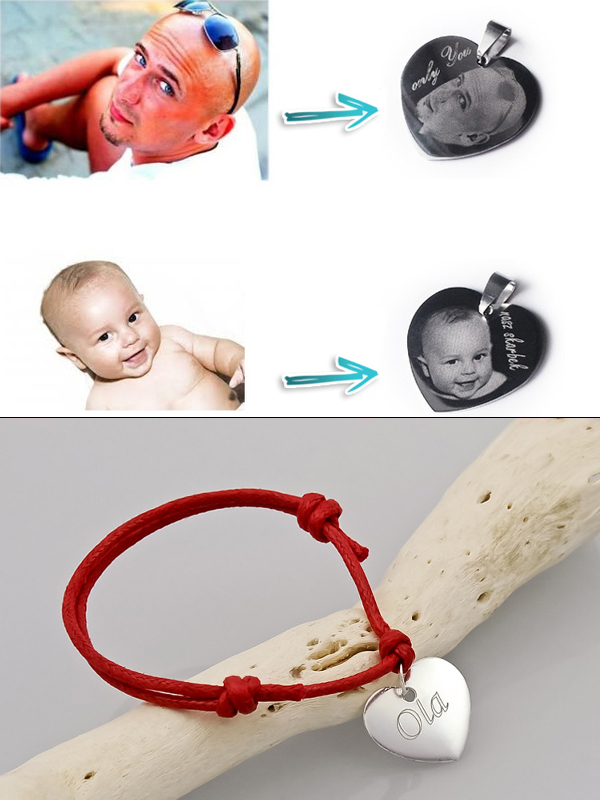

Witam Was drodzy forumowicze !
Mam do Was serdeczną prośbę, mianowicie prowadzę firmę zajmującą się wyrobem biżuterii. Chcielibyśmy poszerzyć nasz asortyment o możliwość grawerunku zdjęć i napisów na naszych produktach (aktualnie robimy to ręcznie, grawerkami Proxon GG 12 lub dremel 290jm engraver) ale wiadomo ręcznie to ręcznie :)
Poniżej (w załączeniu) zamieszczam zdjęcie jak chcielibyśmy, żeby to wyglądało.
Elementy na których chcemy grawerować są płaskie mają maksymalnie 50 x 50 [mm] - stal szlachetna lub srebro.
Dwóch producentów przesłało mi swoje oferty, twierdząc, że spokojnie spełnią nasze oczekiwania :
- ATMS Mill Pro 20x30 500 W z oprogramowaniem Mach3 i ArtCam Express - całość 8 100 / brutto,
- Metaza MPX-90 - 12 750 zł / brutto
Czy ktoś z Was, posiada któryś z powyższych sprzętów i mógłby odnieść się czy faktycznie spełnią nasze potrzeby ?
I bardzo Was proszę - zaopiniujcie powyższe sprzęty i oczywiście przedstawcie swoje sugestie :)
Z góry serdecznie dziękuję ! Pozdrawiam !

Jeśli chodzi o grawerowanie zdjęć (Przykład z 1 fotki) to warto zainteresować się laserem CO2
z pewnością uzyskasz ładniejsze cieniowania na tak małej powierzchni.
Niestety nie każde urządzenie da sobie radę z metalami. Również głębokość grawerunku zależy od mocy lasera. Do uwydatnienia kontrastu obrazu można stosować dodatkowo pasty.

na początku również myślałem o laserze, jednak z pozyskanych informacji od producentów wynika że co2, nawet nie tknie stali szlachetnej. Jedynie laser typu fiber, ale koszty są niebotyczne.
Jeśli chodzi o zbyt i amortyzację - mamy trochę zapytań i głęboką nadzieję, że będzie to sensowna inwestycja ...
Czy ktoś z Was maił do czynienia z MPX - 90 lub inną drukarką do metalu ?
