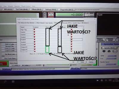

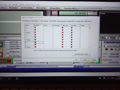

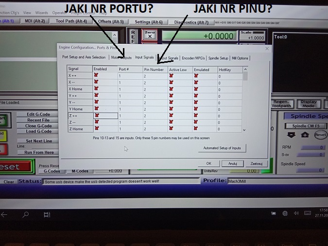

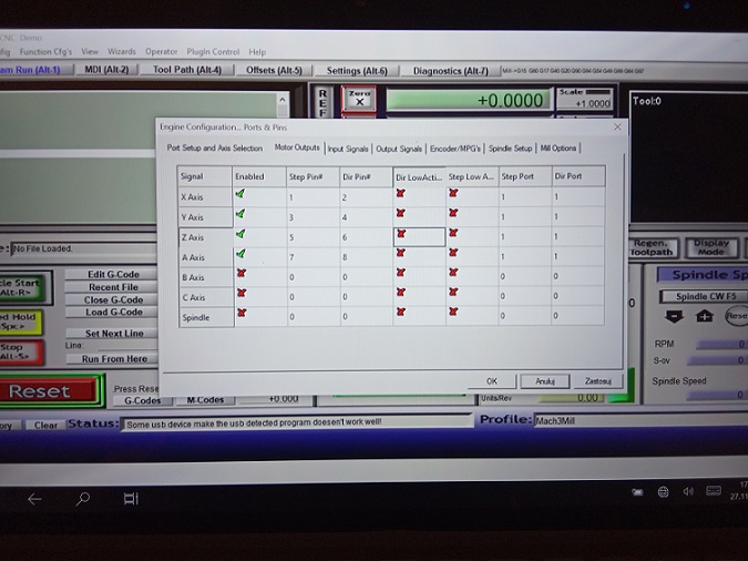

Czy mógłby mi ktoś pomóc w ustawieniach zakładek wejść i wyjść /porty -piny/?

Na stornie 11 masz screena - w czym problem ?

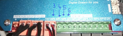

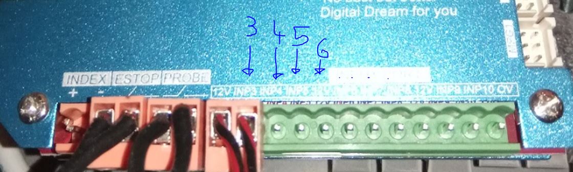

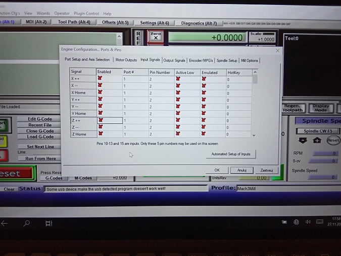

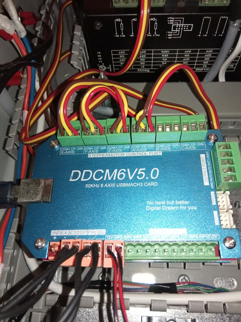

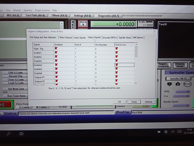

Hmm z tego co widze ta karta po prostu ma dll jako sterownik więc wpisanie czegokolwiek różnego w część DIR/step powinno spowodować że maszyna działa. Co do wejść i wyjść IN/OUT trzeba prawdopodobnie wpisać to co masz nadrukowane na górnej nalepce np krańcówka Z IN 3 port 2 Y IN4 port 2 itd

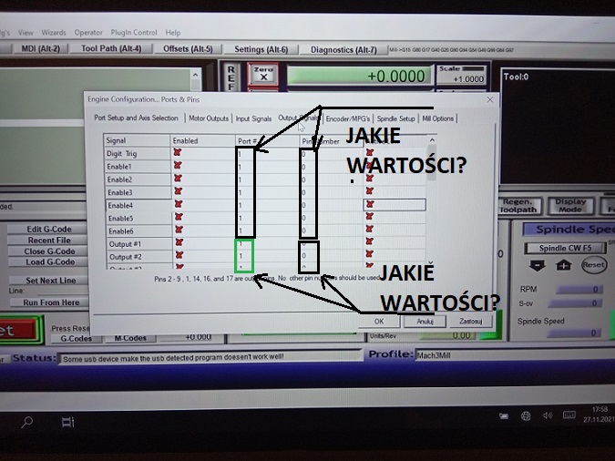

Mógłbyś zaznaczyć w paincie na tych screenach które wrzuciłem w którym miejscu i co konkretnie wpisać?

No więc tu - tak strzelam

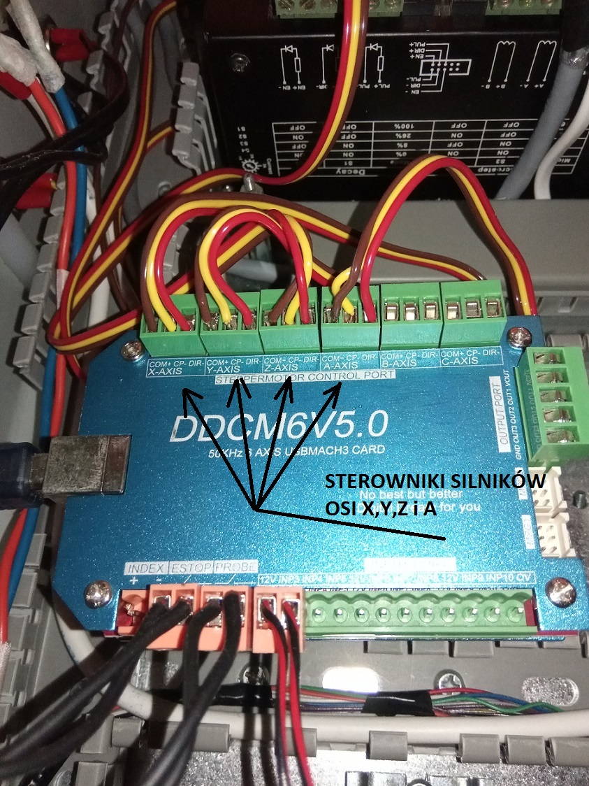

nie do końca dobrze zadałem pytanie, z racji tego że gubię się trochę z tymi portami i pinami, mógłby mi kolega podpowiedzieć na takie konkretne /z mojej strony obrazkowe/ pytania w oparciu o tą konkretną płytę sterującą?
nie trzeba na rysunku bo mnie biorą za analfabetę

kolego od strony 20 w Twojej instrukcji masz zdjęcia co i gdzie wklepać, łatwiej to już chyba nie może być.
