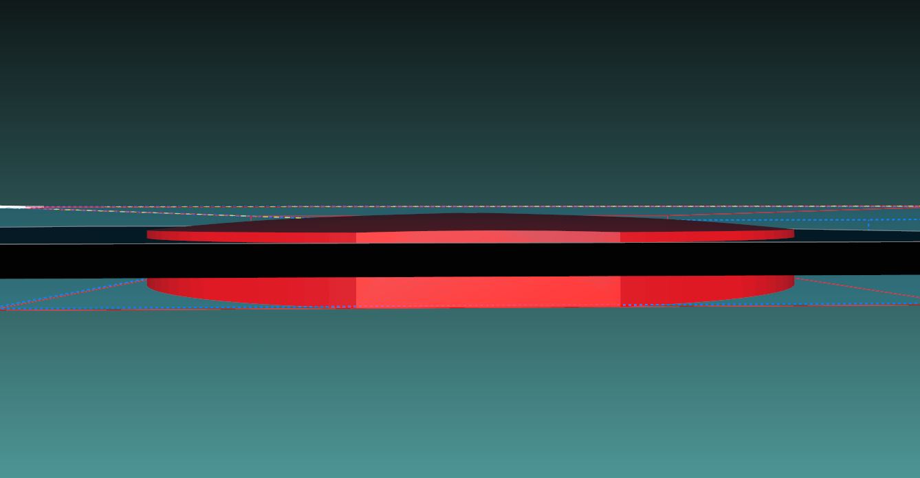

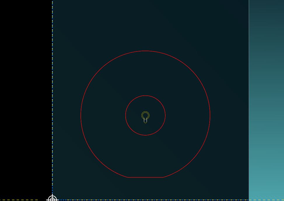

Proszę o pomoc w ustawieniu w camie fazy między wewnętrznym z zewnętrznym okręgiem tak jak na zdjęciu.
Wysokość wewnętrznego okręgu to 30mm(góra materiału) i faza ma lecieć do zewnętrznego który ma mieć wysokość 22mm. Wychodzą mi jakieś dziwne rzeczy, wklęsłe fazy,fazy poniżej dolnej grubości materiału lub odwrócone itp.
Tak by to miało wyglądać mniej wiecej.

Musisz wyrzucić z procesu ten okrąg w środku, natomiast w parametrach wpisać wymiary fazy.
Tył 25mm_elcosimo.cam
(2.3 KiB) Pobrany 125 razy

Kurde... Bardzo dziękuję!
