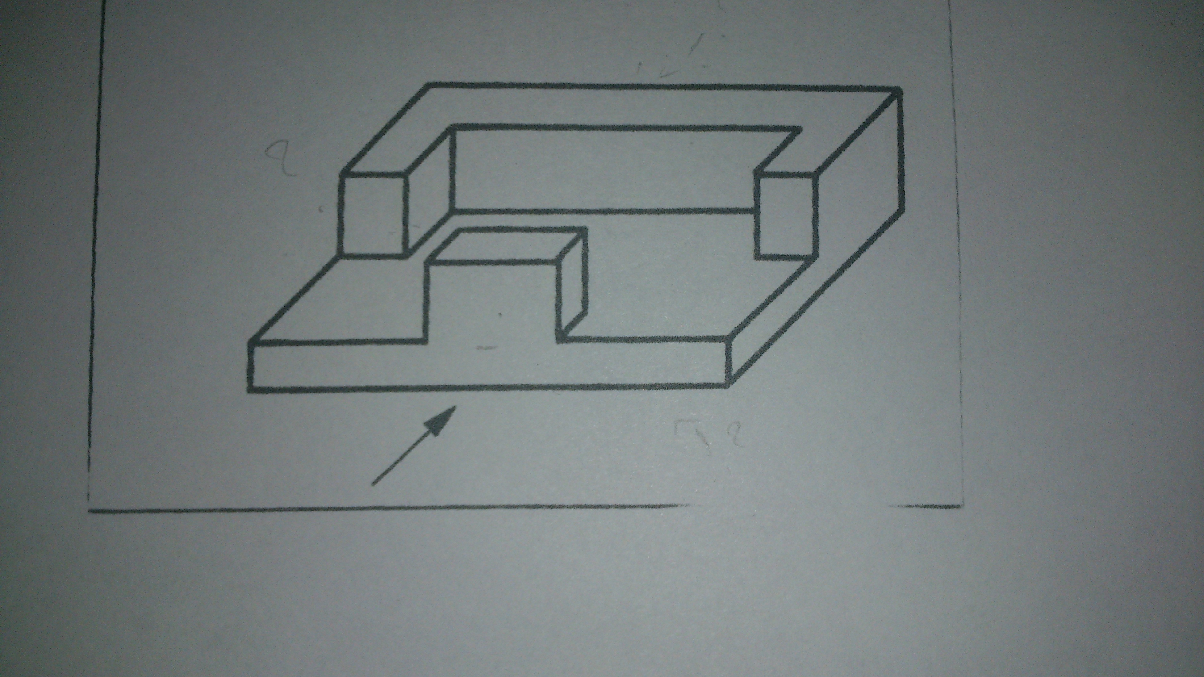

Witajcie
Czy ktos z was jest mi w stanie wytłumaczyć. Jak krok po kroku zrzutowac ten obrazek? 1 raz robie cos takiego i nie mam pojecia jak sie za to zabrać. Proszę. Pomóżcie...
WZÓR

Ok ;) cos ni swita ale czemu b i f wedlug przykladu sa jako oddzielne rZuty??

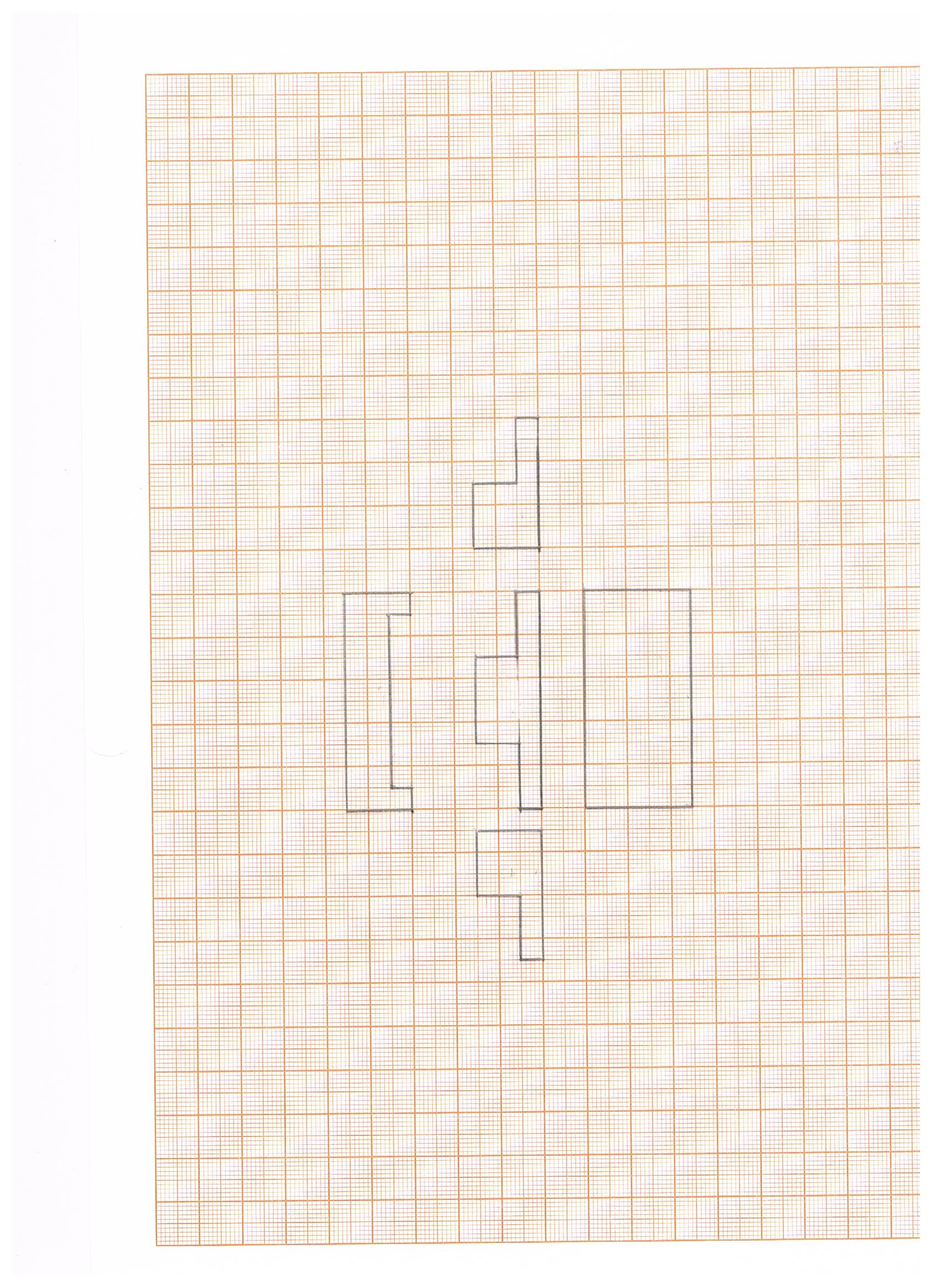

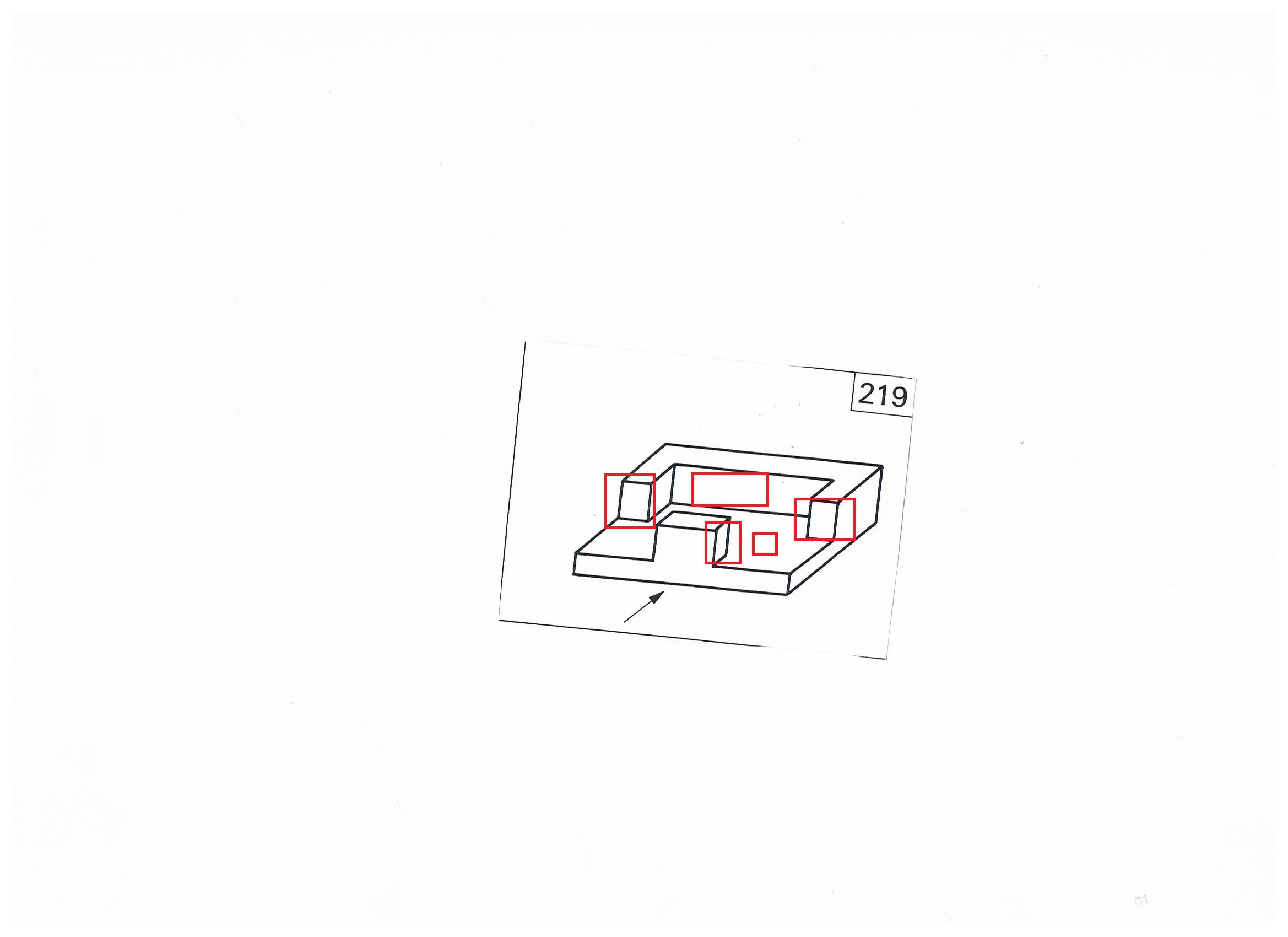

Post napisał: intex » 03 paź 2013, 23:05
Czy idę w dobrą strone?
Nie mam pojęcia jak mam zabrać się za tę część ( na czerwono)
Pokierujcie mnie:P

intex pisze:Prosze tu o wskazowki jak zrobic zeby bylo
Wskazówka będzie taka żeby się w ogóle zapoznać z pojęciem rzutowania.
Dobry wujek Google pomaga w tym dość konkretnie. Klik
No a już ten rysunek który zamieściłeś jest bardzo, ale to bardzo prosty.
Pokierujcie mnie:P

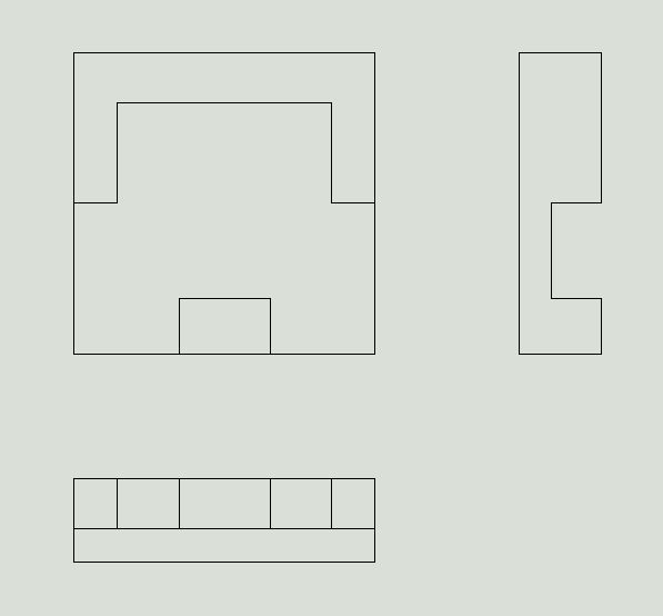

Wskazówka z mojej strony już była ..... , tylko kolega ją źle odczytał. :grin:
widok A to rzut główny.

Hii ... jeszcze go nie odpaliłem , ale jak widzę wskazówki do @ intex nie docierają.
intex pisze:Jetem ba ochronie środowiska i nie wiem na kij mi to...
Pobierz załącznik.

Bierzesz bryłę do ręki i rysujesz to co widzisz. Czyli krawędzie które widzisz. Patrzysz z przodu i rysujesz krawędzie widoczne. Patrzysz z boku i rysujesz. Tak ze wszystkimi rzutami. Rzut to jest widok na bryłę np z boku lub góry. Za bardzo filozofii z tą bryłą nie ma , a nawet na ochronie środowiska podstawy muszą byc :)
