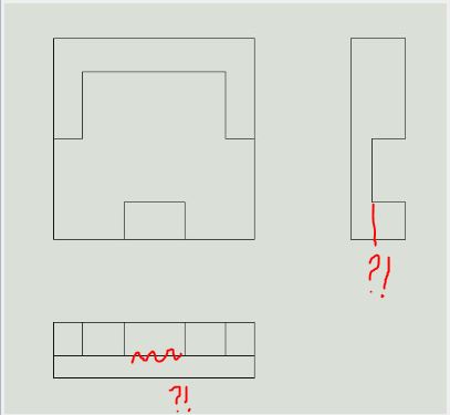

Nie ma to jak "dobrze" radzić.
Lajosz zrobił przynajmniej dwa błędy.
[ Dodano: 2013-10-07, 08:23 ]
rysunek lajosza z poprawkami

Post napisał: lajosz » 07 paź 2013, 11:41
@lotnick
Zgadza się.
Sam jak to wrzuciłem, to po chwili zdałem sobie sprawę z tego, że są błędy, ale nie zmieniałem już nic bo uznałem, że autorowi tematu nie chodzi o gotowca, a o przedstawienie zasady rzutowania.
Mimo wszystko dziękuję za zwrócenie uwagi :)
