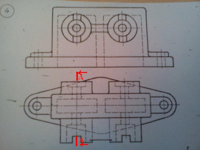

Witam wszystkich,
mam taką prośbę, czy ktoś mógłby mi wyjaśnić jak zobrazować ten rysunek najmniejszą ilością rzutów/przekrojów? Jeżeli nie chcecie podawać rozwiązania to niech ktoś mi powie/narysuje jak to wygląda w 3D bo z tym mam problem. Wiem jak się robi przekroje itd, ale nie mogę sobie tego przedmiotu w 3D wyobrazić ; /
Uploaded with ImageShack.us
proszę o pomoc (muszę oddać pracę do wtorku)
pozdrawiam
Kuba

ten rysunek to jest akurat ,,najmniejsza ilość rzutów "
mniej się nie da
wiecej nie potrzeba
jesli jest problemn jak to wygląda w 3d to spróbuj wyobrazić sobie nie jako całość ale jako poszczególne elementy
np sama podstawa : masz 2 rzuty i wiesz o tym wszystko co potrzeba
jak masz to w cadzie w 2d to moze udałoby się to zrobi w 3d
ale chociaz pozamykaj tak zeby mozna było wyciągnąc to tylko

mm, ok, z tym że prowadzący zajęcia powiedział wyraźnie, że chce przekrój przez to, w cadzie tego nie mam (to jest zdjęcie kartki) a samego cada na kompie nie mam (cad dopiero w przyszłym semestrze będzie ;/ ). Wydaje mi się, że skoro rysunek jest symetryczny to wystarczy sam przekrój pionowo w połowie rys. Tylko, że nie umiem sobie wyobrazić tego w środku ;/

przekrój ,,w połowie" masz juz w zasadzie gotowy i to w całości
wystarczy tylko górny widok zakreskować w odpowiedni sposób
kreskowanie opanowane do perfekcji ?
tyle ze samo zakresowanie nic ci nie da skoro nie potrafisz sobie tego wyobrazić
rozkmiń to na poszczególne bryły
np podstawą jest romb
chyba wyobrażenie sobie rombu nie jest wielką trudnoscią
na nim stoi prostopadłoscian
przez niego przenikają dwie ,,rurki z dziurką " ( skoro rurka to musi miec w srodku dziurkę to oczywiste )
wyobraznia to połowa sukcesu w karierze inzyniera
spróbuj ją uruchomić

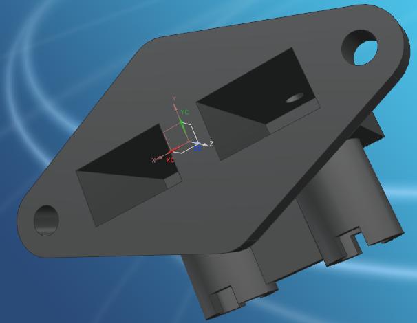

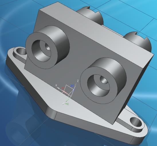

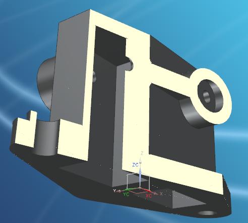

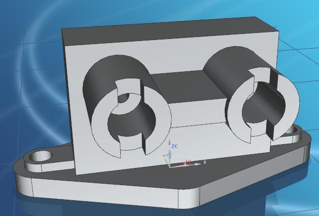

Zgrubsza mniej więcej take coś:

sorka ,że dopiero teraz odpowiadam, ale miałem zalatane kilka dni. Dzięki wszystkim za rady. Wizualizacja bardzo pomogła (jaki to program, Solid Edge, Catia?). Przynajmniej wiedziałem jak ta bryła wygląda i mogłem zrobić sam przekrój, żeby nie kopiować tego podanego przez kolegę :)

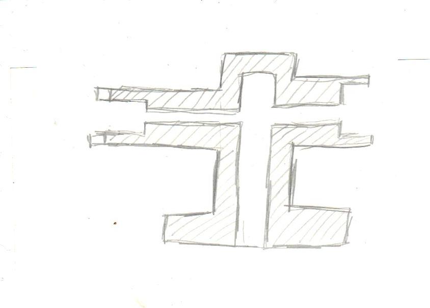

mam jeszcze pytanko do tego rysunku.
Jeśli by zrobić przekrój A-A zaznaczony na rysunku, czy wyglądałby on tak (oczywiście to rysunek na "brudno"):
Jeśli nie, bardzo proszę o zaznaczenie, w którym miejscu jest błąd.
