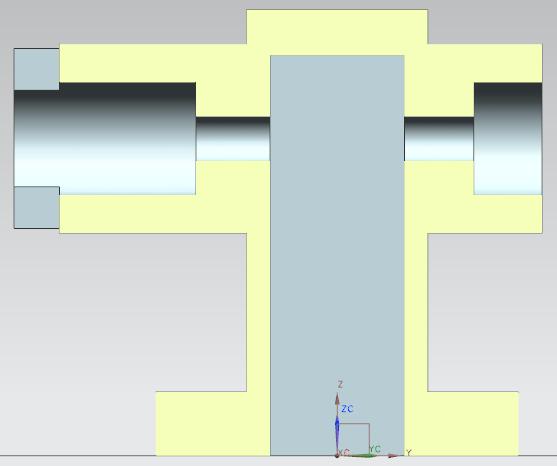

wszedzie gdzie sa otwory brakuje Ci krawedzi...
osie symetrii...

wszedzie gdzie sa otwory brakuje Ci krawedzi... osie symetrii...
dokładnie tak jak pisze przedmówca:)
czyli coś takiego jak w załączniku:)

Dziękuję za odpowiedzi i pomoc, o osiach symetrii zapomniałam jak szybko rysowałam ;] Nie łapie tylko tego dlaczego zawsze trzeba zaznaczać krawędzie w otworach - czy to zależy od tego, że coś dalej się za nimi znajduje?
Robiąc przekrój przez otwory zawsze widać krawędzie.
Wyobraź sobie że przecinasz nożyczkami w osi jakąś tulejkę...
Czy krawędzie na otowrach gdzieś znikają?
No nie znikają :mrgreen: ponieważ widać je w tle przekroju...

Zawsze w otworach musisz zaznaczyć krawędzie. Dlaczego? Bo musisz pokazać że jest to półokrąg, gdybyś ich nie zaznaczył to oznaczałoby to że są na rysunku dwie równoległe płyty które długością dążą do nieskończoności :)
Także zawsze krwędzie przy otworach, szczególnie nalezy pamietac przy zmianach srednic bo to częsty błąd! :)
