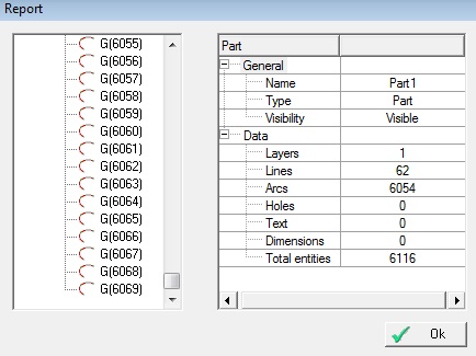

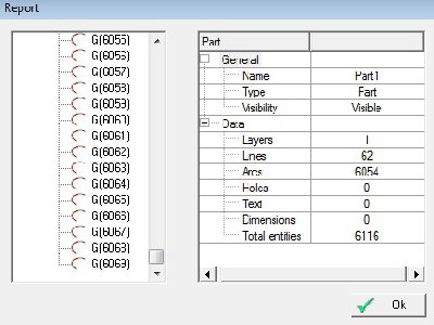

minusem tego rysunku jest ilość obiektów ponad 6tysięcy promieni, może przez to program się wykrzacz, dla cnc i samego wycinania taki plik to też nic "dobrego".

dance1 pisze:minusem tego rysunku jest ilość obiektów ponad 6tysięcy promieni
..... ale ... piszesz o tym moim pliku ?
Jeśli tak, to nie wiem jakim cudem naliczyło Ci aż 6 tyś promieni ?
Cały mój rysunek, to:
Linie = 47
Beziery = 0
Łuki = 418
Całkowite odcinki = 465
Punkty = 887
Inaczej pisząc, rysunek składa się tylko z polilini zawierającej łuki i proste i jak widać, nie ma żadnego splajna czy jak kto woli Beziera.
Rysunek został zapisany w formacie DXF (AutoCAD 2000) właśnie po to, żeby był kompatybilne niemal ze wszystkim.
Oczywiście można zapisać to jako Splajny, ale .... to tylko skomplikuje sprawę.

nie, nie, pisałem wcześniej że Twój rysunek jest ok, plik po otwarciu i zmianach w inkscape ma ponad 6000 obiektów także nie polecam do cnc, załączyłem plik powiększony 3X w cadzie żeby sailas989 już w programie wektorowym nie kombinował.

dance1 pisze:minusem tego rysunku jest ilość obiektów ponad 6tysięcy promieni, może przez to program się wykrzacz, dla cnc i samego wycinania taki plik to też nic "dobrego"
Hmm dokładnie to będzie wycinane water jet-em może jakoś poradzi sobie z tym pobrałem Twój powiększony obraz i mi pokazuje tam 465 elementów.
Po przeinstalowaniu już mi program nie warjuje i też mogę powiększać sprawdzałem działa bez problemu.

ten powiększony jest ok bo w cadzie zrobiony, pisałem że ten z inkscape ma ponad 6k obiektów dlatego też nie polecam robić zmiany tego typu w programie wektorowym.
