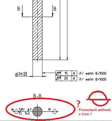

Witam, mam problem z odczytaniem oznaczenia na rysunku ( pierwszy raz się z takim spotkałem ) Oznaczenie na czerwono .
Nie wiem dokładnie o co chodzi ale może( tak mi się wydaje ale mogę być w błędzie) to mieć związek z technologią wykonania. Na rysunku jest pręt fi 26 wykonywany poprzez odlewanie w kokili skłądanej z 2 połówek . Kokila ma przesunięcie na podziale co skutkuje tez przesunięciem połówek pręta ( szkic czerwony) Czy to o to przesuniecie chodzi ?
Dziękuje

kococchi pisze:Nie wiem dokładnie o co chodzi ale może( tak mi się wydaje ale mogę być w błędzie) to mieć związek z technologią wykonania. Na rysunku jest pręt fi 26 wykonywany poprzez odlewanie ...
Prawdopodobnie ma to związek z technologią wykonania pręta jako odlewany.
Oznaczenie podziału form odlewniczych wg PN, EN, ISO, GOST-R, ASTM to symbol: X------X (jak na rysunku).
Pozostaje pytanie co oznacząją na rysunku symbole zarówno graficzne jak i literowe i czy zostały prawidłowo narysowane(zastosowane).
Biorąc pod uwagę, że rysujący przedstawił błędnie pręt w przekroju wzdłużnym- zakreskownym (zamiast w widoku) niezgodnie z zasadami rysunku technicznego, można przypuszczać, że ma mierne kwalifikacje do wykonania rysunków a jakieś symbole "wstawił po uważaniu".

Dodam że aktualny ''widok'' przekroju zastapił na poprzedniej wersji rysunku tolerancję okrągłości 0,75 .Na tym usunięto tą tolerancję i wstawiono ten dziwny widok. Dodatkowo dla całości poobniżali klasy tolerancji .
