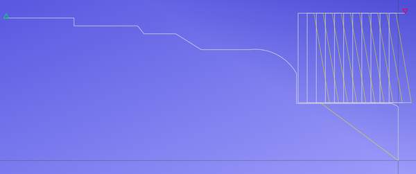

Czy pomógł by mi ktoś napisać Blok Programowy to tego rysunku??
Zadali nam to w szkole podali tylko polecenia jakie są nic nie wytłumaczyli i nie wiem jak się do tego zabrać więc proszę o pomoc :(

Tu napisany na szybko programik na podstawie rysunku
Kontur wału + przykład wcinania zgrubnego
G00 X-92.999 Z+2.136
G01 X-92.999 Z-2.864
G01 X-36.499 Z-2.864
G01 X-36.499 Z-0.864
G01 X-36.499 Z+4.136
G00 X-92.999 Z-0.727
G01 X-92.999 Z-5.727
G01 X-36.499 Z-5.727
G01 X-36.499 Z-3.727
G01 X-36.499 Z+1.273
G00 X-92.999 Z-3.591
G01 X-92.999 Z-8.591
G01 X-36.499 Z-8.591
G01 X-36.499 Z-6.591
G01 X-36.499 Z-1.591
G00 X-92.999 Z-6.455
G01 X-92.999 Z-11.455
G01 X-36.499 Z-11.455
G01 X-36.499 Z-9.455
G01 X-36.499 Z-4.455
G00 X-92.999 Z-9.318
G01 X-92.999 Z-14.318
G01 X-36.499 Z-14.318
G01 X-36.499 Z-12.318
G01 X-36.499 Z-7.318
G00 X-92.999 Z-12.182
G01 X-92.999 Z-17.182
G01 X-36.499 Z-17.182
G01 X-36.499 Z-15.182
G01 X-36.499 Z-10.182
G00 X-92.999 Z-15.045
G01 X-92.999 Z-20.045
G01 X-36.499 Z-20.045
G01 X-36.499 Z-18.045
G01 X-36.499 Z-13.045
G00 X-92.999 Z-17.909
G01 X-92.999 Z-22.909
G01 X-36.499 Z-22.909
G01 X-36.499 Z-20.909
G01 X-36.499 Z-15.909
G00 X-92.999 Z-20.773
G01 X-92.999 Z-25.773
G01 X-36.499 Z-25.773
G01 X-36.499 Z-23.773
G01 X-36.499 Z-18.773
G00 X-92.999 Z-23.636
G01 X-92.999 Z-28.636
G01 X-36.499 Z-28.636
G01 X-36.499 Z-26.636
G01 X-36.499 Z-21.636
G00 X-92.999 Z-26.5
G01 X-92.999 Z-31.5
G01 X-36.499 Z-31.5
G01 X-36.499 Z-29.5
G01 X-36.499 Z-24.5
G00 X+0.001 Z+0.0
G01 X-33.999
G01 X-36.0 Z-2.0
G01 Z-32.0
G01 X-54.999
G02 X-70.0 Z-47.001 R+15.001
G01 Z-62.001
G01 X-80.0 Z-70.001
G01 Z-70.001
G01 Z-80.0
G01 X-84.999 Z-82.0
G03 X-85.0 Z-82.001 R+0.001
G01 Z-102.0
G01 X-89.999
G01 Z-123.377
Reszta należy do kolegi

easy2002 pisze:Tu napisany na szybko programik na podstawie rysunku
troche do bani ten twoj program, bo zaczałeś od czopa, zamiast od najwiekszej średnicy i stopniowo zwiekszac wartość X a potem na koncu czoło i przejscie wykonczeniowe po konturze i cześc.
co do kompensacji to wystarczy ze na poczatku napisze T1D1 czy T2D1 - zalezy który nr narzedzia w głowicy i kompensacja z której strony i cześc, a jaka to kompensacja na maszynie to mało go obchodzi, byle wiedział że to jest to

albo T0101 jeśli mam programować w NUMSIE :lol: a jeśli w HH to... :grin:
Przy okazji - tokarkowy NUMS nie ma kompensacji.
Myślę, że nauczyciel chce po prostu sprawdzić ich rozumowanie - czy potrafi obliczyć I i K dla łuku, no i jak sobie poradzi z kierunkami w G1, dojazdami G0 i takie tam.
No i jeśli obróbka nie z pręta, a np. odlewu, to program jest napisany jak najbardziej poprawnie. Właśnie od czopa w stronę uchwytu.
Dużo tych "jeśli", ale właśnie od założeń trzeba zacząć.

bartuss1 czepiasz się :wink:
po pierwsze zanim zacznie toczyć profil powinien powtaczać zgrubnie i to już zależy od noża jaki zastosuje czy będzie to toczenie czy planowanie
a po drugie skąd ja mam wiedzieć czy czasem ten detal nie jest już wyskórowany , może wystarczy mu toczenie na gotowo
a po trzecie niech sam po kombinuje ja tylko dałem przykład a nie gotowy program
:wink:
