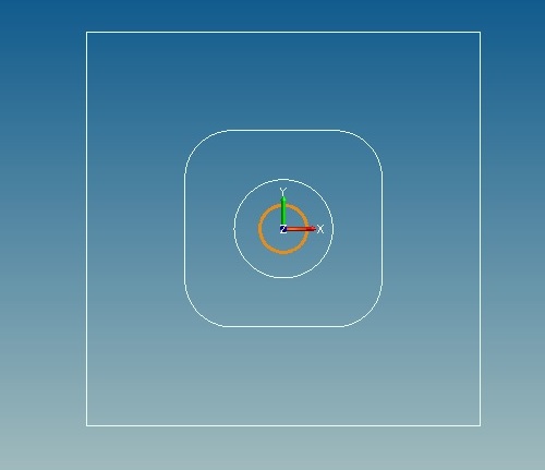

Mam problem przy tworzeniu G-Code, chciałbym aby powstały kieszenie w obszarach zaznaczonych na obrazku na szaro z pomięciem okręgu w środku, jak na zaznaczonym obrazku:

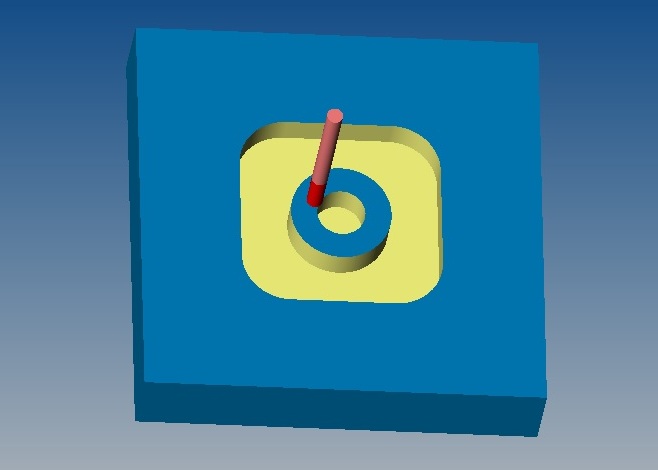

Problem polega na tym, że jak zaznaczę zewnętrzny kontur i wybiorę kieszeniowanie, to on nie widzi okręgu na środku i chce frezować całość, jak na obrazku poniżej:
Do tworzenia G-code używam Carbide Create, z góry dzięki za pomoc.

Zaznacz wszystko, a dopiero potem pocket
Tutaj od 13:20
https://youtu.be/srh_PZitr6I

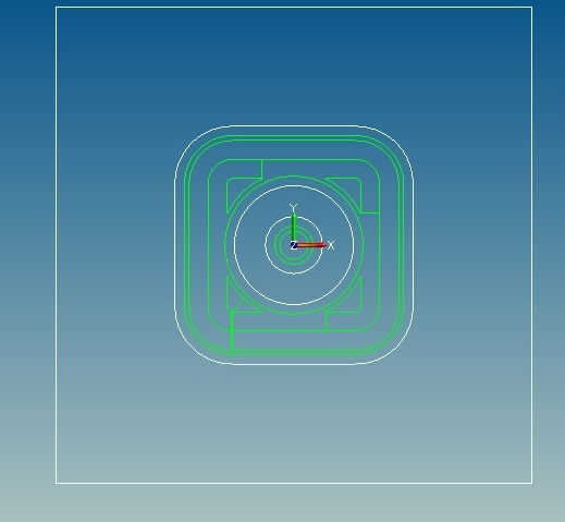

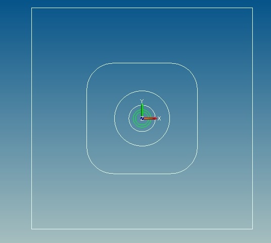

Obrazkowo w innym programie ..... , ale zasady są te same.
Zaznacz kontur
wskaż operację « wybranie / kieszeń »
zaznacz drugi kontur i wskaż operację « wybranie / kieszeń »
Wykonaj symulację obróbki
