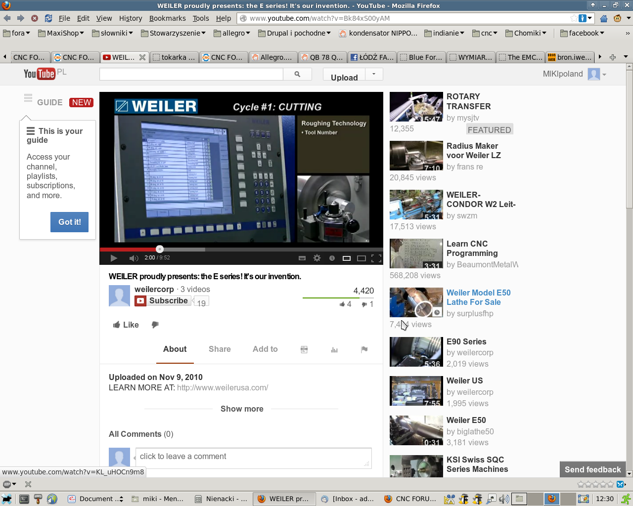

A mógłbyś temat rozwinąć? Bo z tych screenów niewiele wynika. Czy to jest wyświetlacz tokarki? Bo jeśli tak, to wybacz, ale strasznie przegadany. Za dużo tych informacji (na szarym) i nie wiem po co jeszcze te teksty z angielskimi wyjeśnieniami na białym. No i napisz, jak się w tym wpisuje. W większości maszyn są przy ekranie prostokątne przyciski (jak w pulpicie Siemensa), których wciśnięcie aktywuje funkcję opisaną przy przycisku. Nie sądzę, żebyś używał np. myszy, czy klawisza TAB na klawiaturze. Nie w warunkach hali fabrycznej! Temat mnie zaciekawił, stąd pytania.
W ulotce http://www.weiler.de/fileadmin/user_upl ... eihe_D.pdf masz kilka screenów z weilera. Moim zdaniem bardziej czytelne.
Na TUC-u to ja też umiem. Problem zaczyna się, jeśli TUC-a zastąpimy właśnie maszyną ze sterowaniem CNC, w której oczywiście nie ma dodatkowego suportu pod imakiem.

jasiu... - Jak uważasz, że suby kamara są zbyt skomplikowane, to popatrz na mój :)
LinuxCNC to program uniwersalny - obsługuje maszyny CNC do dziewięciu osi, i powiedziałbym, że jest raczej ascetyczny, jeżeli idzie o interface.
Są klawiatury i myszy przemysłowe, pracujące poprawnie na halach fabrycznych, ale i zwykłych da się używać, jeżeli idzie o ekonomię, to taniej wyjdą te zwykłe, nawet jak trzeba co jakiś czas wymienić.
Na białym tle jest podgląd aktualnie wykonywanego G-codu, a dokładniej pliku z rozszerzeniem .ngc, w którym zapisana jest dana procedura.
Obejrzałem se filmik z programowania tego Weilera - i wychodzi na to, że stopień skomplikowania jest nawet wyższy niż u kamara, a w porównaniu do mojego suba dużo wyższy, bo ja praktycznie wszystko, co w G0, G1, G2 i G3 (poza gwintowaniem) robię z tej jednej tabelki...
A klawiaturę ów Weiler jak najbardziej posiada, choć na filmie pokazano ją tylko przelotnie, a operator posługuje się głównie ekranem dotykowym.

To co istotne - Używając LinuxCNC można z dowolnej tokarki manualnej zrobić funkjonalny odpowiednik takiego Weilera, za ułamek jego ceny.
Programuje się to śmiesznie łatwo, zrobić idzie każdy detal. Oczywiście - jak ktoś cierpi na nadmiar gotówki, niech kupuje Weilery. Ja na tym poziomie zmechanizowania procesu poszedłbym w ślady kamara bez chwili wahania.

Na zdjęciu, które pokazałeś jest po prostu tabela narzędzi. Masz numer narzędzia, opis, rodzaj kierunek obrotów i chłodzenie (czy włączać i jakie). Poszczególne narzędzia (wymiary, odchyłki) wpisujesz z innego ekranu. Z klawiatury wpisujesz właściwie tylko komentarze (nazwa programu, opis, nazwa narzędzia) i wykorzystujesz je podczas korzystania z bloków z kodami G (właśnie żeby to G, M itd. wpisać).

Miki a w EMC to ten nóż obrabia ten kształt tak jak te kreski lecą na twoim screnie ???
MlKl
Posty w temacie: 18
Posty: 3703
Lokalizacja: Błonie
#20
Post napisał: MlKl » 02 lut 2013, 20:36
Na screenie jest poglądowy rysunek, żeby operator nie musiał się domyślać, co w która kratkę ma wpisywać. A ścieżka narzędzia to te białe kreski - rysunek to po prostu fragment zrzutu ekranu z zaprogramowaną operacją.
[youtube][/youtube]
Tak to mniej więcej wygląda w praniu.
