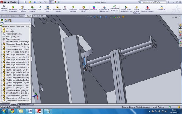

witam,
zamierzam zrobić projekt automatyzacji zderzaków prasy krawędziowej. Chce wymienić dwie śruby ślizgowe na 2 śruby toczne, do tego servo i przekładnia ślimakowa. Sterowanie zrobione było by za pomocą PLC, plus panel operatorski. Do maszyny dołożone zostałoby zabezpieczenie laserowe.
a oto pytania :
1. Czy użyte elementy mają sens i czy nie można czegoś zastąpić ( na tańsze rozwiązanie)?
2. Czy nakrętka powinna być podwójna z napięciem wstępnym? Czy wystarczy pojedyńcza? Czym się to różni?
3. Czy ktoś z Was używał tego zabezpieczenia? Rozumiem, że takie zabezpieczenie da sygnał na PLC, a PLC muszę "wpiąć" w dotychczasowy układ sterowania, który jest na przekaźnikach ??
z góry dziękuję za pomoc i zapraszam do dyskusji
pozdrawiam
hohi
[ Dodano: 2011-01-06, 16:52 ]
dodaje także zdjęcia w celach pogdlądowych
