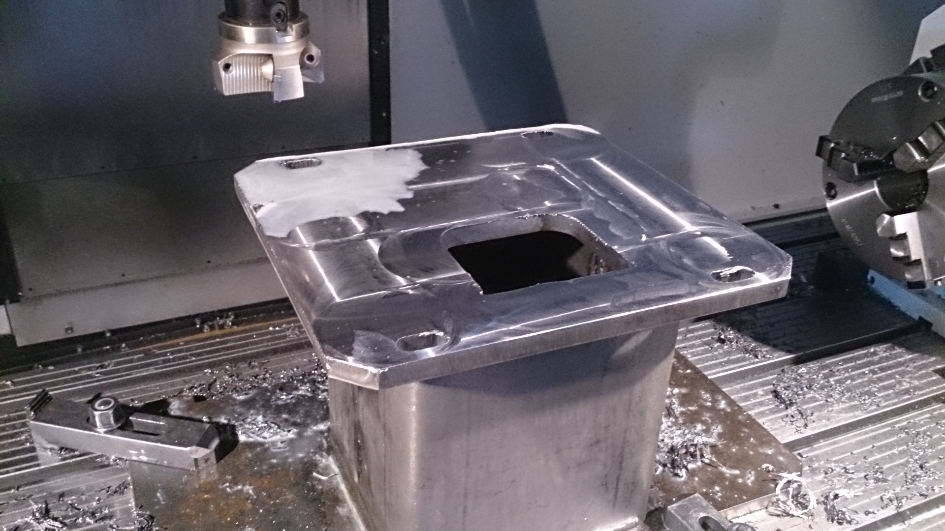

Witam forumowiczów,
Potrzebuje pomocy w doborze parametrów frezowania.
Mam do splanowania kawałek ze stali St3,
Frezarka cnc AFM Defum z oprogramowaniem Lnc.
Głowica największą jaka posiadam jest na pięć płytek i ma średnicę 78mm.
Jakie dobrać parametry: obroty, posuw, głębokość skrawania i jak wchodzić w materiał obrabiane.
Wiem ze najlepiej frezowania współbieżnie, płyta do frezowania jest kwadratowa.
Wiec czy najlepiej będzie frezować od zewnątrz i wchodzić coraz bardziej do środka?]Obrazek

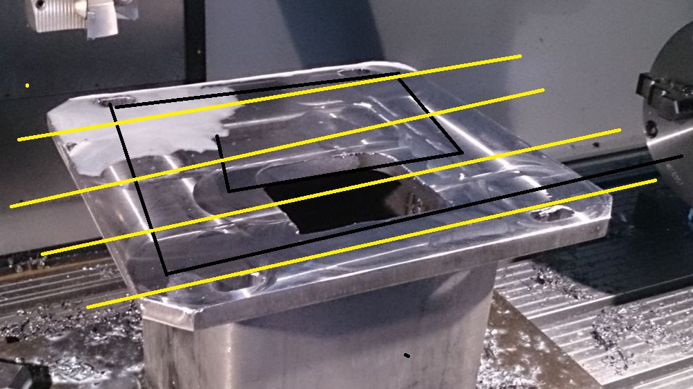

dane zerknij u producenta, coś koło 150 i 0,15 - 2400obr i 1050 posuw
czarne to zgrubne, żółte to wykończenie 0,2mm
3-4mm ale to zależy od maszyny - moc i sztywność - detal na łapach to trochę ślizgawka
2-3 mm raczej

burzaxxx pisze:dane zerknij u producenta, coś koło 150 i 0,15 - 2400obr i 1050 posuw
Ja bym o 1/2 parametry zbił .... , wysoki detal - będzie drżeć.
Sprawa najważniejsza - nie opasać materiału całą głowicą .

Ok mniej więcej tak właśnie robiłem wcześniej tyle ze chyba za dużo materiału na raz brałem bo próbowałem ponad 1mm i było dość głośno i obroty miałem kolo 700. Niestety płytki są trójkątne z dość małym promieniem. Element faktycznie wysoki dość i drży na rogach. Maszyna tez nie jakiejś najwyższej klasy i głowica 80mm jest maksymalna jaka mówili żeby zakładać.
