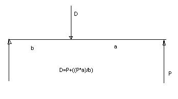

mam blache o wymiarach AxB i grubosci g. bedzie ona przycisnieta belka stalowa do stolu za pomoca kilku silownikow pneumatyczych.
jak policzyc jaka potrzebna jest sila i jakie musze dobrac do tego silowniki aby giac ta blache (do Xstopni).

Jeśli to blacha o grubości 1 mm to może na powietrzu coś się zwojuje ale przy ociupince grubszej to zdecydowanie powietrze odpada. Belki dociskowe ryglowane są mechanicznie a jeżeli zamknięcie jest siłownikami to wyłącznie hydraulicznymi i też nie z zamknieciem ciśnieniowym - bo w pracy ustąpi - a z ryglowaniam objętościowym. czyli zamykamy siłownikiem pompując czynnik z pewnym ciśnieniem likwidującym luz i wywierającym wstępne napięcie ale powrót czynnika zamknięty jest zaworem zwrotnym który nie pozwala na cofnięcie tłoka w trakcie gięcia. I oczywiście siłownik o odpowiednioo dużym ciśnieniu roboczym (pomimo relatywnie niższego ciśniena zamykajacego).

Post napisał: Mrozik » 08 sty 2009, 10:20
Jeśli w przekroju giętą blachę uznać za belkę to mozna rozumować tak jak na rysunku.
Więc jeśli mamy obliczoną siłę gięcia P to siła docisku D:
D>P+((P*a)/b).
Dokładając współczynnik
D>1.5*(P+((P*a)/b))
Oczywiście w grę wchodzą inne zjawiska takie jak umocnienie materiału odkształcanego, obecność wtrąceń niemetalicznych, pasmowość blachy etc i dlatego wprowadza się współczynnik "przedobrzenia". Natomiast na ile on jest poprawny to już wykaże praktyka.

A przemyślałem jeszcze sprawę i tak się zastanawiam jakie grubości chcesz giąć>?
Bo powyżej 3 to już chyba nie w ten sposób.
